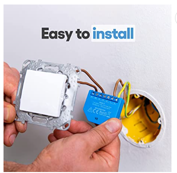

      Homoran Global Moderator Administrators @BananaJoe last edited by
      @bananajoe sagte in "Licht An" kontrolle:
      Wer sieht es?
      den schönen blanken N?
      BananaJoe 1 Reply Last reply Reply Quote 1
      • haselchen
        haselchen Most Active @BananaJoe last edited by
        @bananajoe
        Auweia und das als Werbebild......
        • BananaJoe
          BananaJoe Most Active @Homoran last edited by
          @homoran sagte in "Licht An" kontrolle:
          Wer sieht es?
          der war mir gar nicht aufgefallen 🙂
          • da_Woody
            da_Woody @BananaJoe last edited by
            @bananajoe mir fällt da nur der grün/gelbe auf... erdung?
            das ist aber sicher kein pic von Allterco.
            BananaJoe Homoran 2 Replies Last reply Reply Quote 0
            • BananaJoe
              BananaJoe Most Active @da_Woody last edited by
              @da_woody war auf Amazon

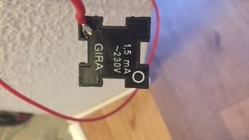

              • Vumer
                Vumer last edited by
                Kontrollschaltung
                Was hat das mit N zu tun? Oder soll ich die Shelly als Endverbraucher anschliessen?
                Homoran da_Woody 2 Replies Last reply Reply Quote 0
                  Homoran Global Moderator Administrators @da_Woody last edited by
                  @da_woody sagte in "Licht An" kontrolle:
                  kenne die Dinger nicht. hatte so was vermutet, kann aber due Beschriftung nicht lesen
                  da_Woody BananaJoe 2 Replies Last reply Reply Quote 0

                      Homoran Global Moderator Administrators @Vumer last edited by
                      @vumer sagte in "Licht An" kontrolle:
                      ein Kontrollschalter brsuch N für die Kontrollleuchte
                      Vumer 1 Reply Last reply Reply Quote 0
                      • da_Woody
                        da_Woody @Vumer last edited by
                        @vumer ok, du hast keine ahnung von elektrik. lass es...
                        • BananaJoe
                          @homoran Da wurde der Grün/Gelbe als Schaltleitung missbraucht ... oder die Werbefoto-Futzis hatten halt keine Ahnung und einfach Drähte angeklemmt.
                          Homoran da_Woody 2 Replies Last reply Reply Quote 2
                            @bananajoe Danke!
                            wie gesagt hab ich sowas vermutet, aber die Beschriftung nicht lesen können
                            • Vumer
                              Vumer @Homoran last edited by Vumer
                              Das ist mir klar. Nicht klar ist wie ich die Shelly anschliesse damit der Kontrollschalter funktioniert.
                              • da_Woody
                                @bananajoe nuja, hab schon werbebilder gesehn, wo mit holzbohrern in ziegel gebohrt wurde... 😄
                                • BananaJoe
                                  BananaJoe Most Active @Vumer last edited by BananaJoe
                                  @vumer https://shelly.cloud/knowledge-base/devices/shelly-1l/
                                  etwas runterscrollen oder das Menü links benutzen - Wiring-diagrams
                                  Alternativ kannst du dir die anderen Produkte ansehen, wie oben geschrieben würde (wenn N vorhanden) auch ein Shelly 1 gehen (ohne L)
                                  • da_Woody
                                    @bananajoe
                                    ich geb auf. anscheinend funktioniert der kontrollschalter nicht mal.
                                    • Vumer
                                      Vumer @da_Woody last edited by
                                      Leider ist das so sonst würden die Leute löten
                                      https://forum.creationx.de/forum/index.php?thread/1554-shelly-1-in-kontrollschaltung/
                                      Homoran BananaJoe da_Woody 3 Replies Last reply Reply Quote 0
                                        Homoran Global Moderator Administrators @Vumer last edited by Homoran
                                        ich denke
                                        das trifft's, oder?
                                        • BananaJoe
                                          @vumer verstehe ich nicht ganz aber die Schaltpläne von Shelly sind doch eindeutig. Da ist auch ein - bei Bedarf - notwendiger Widerstand eingezeichnet des es als weiteres Zubehör gibt. Man kann auch die Anleitung runterladen und lesen.
                                          Auf dem Bild scheint die Kontrolllampe von hinten zu sein?
                                          Suche einen einfachen und günstigen Sensor\Aktor der sofort an ioB meldet wenn der Kontrollschalter im Badezimmer an oder aus ist.
                                          Naja, im Bad wird dann auch das geschalte Element an oder aus sein. Und der Shelly meldet es dir per Shelly Cloud, Shelly Adapter oder MQTT (oder alles 3 Gleichzeitig)
                                          • da_Woody
                                            @vumer
                                            Kontrollwechwelschaltung
                                            das hast du verschwiegen. wie gesagt, wenn keine ahnung, finger weg.
                                            Homoran Vumer 2 Replies Last reply Reply Quote 0
