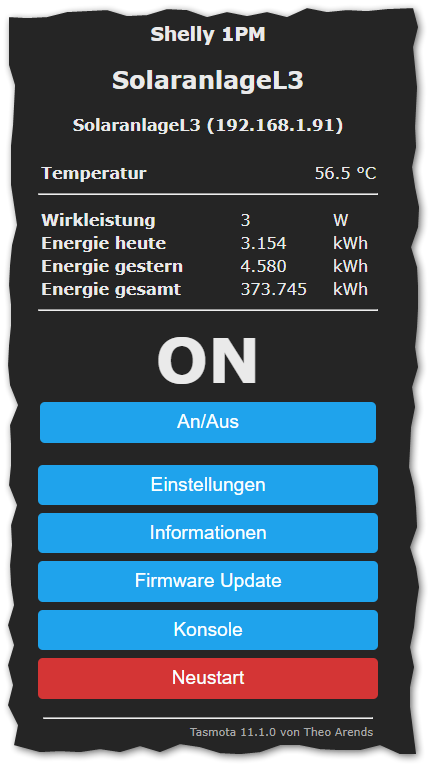

                    Der Shelly liefert mir den aktuellen Einspeisewert in Watt und wie ich soeben ja gesehen habe, eine Summe in Wh.

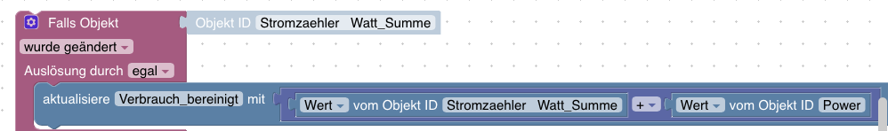

                    Über Blockly habe ich dann die Phase 2 und den Gesamtverbrauch bereinigt:
                    Ich lese also in Grafana nur die Livewerte aus
