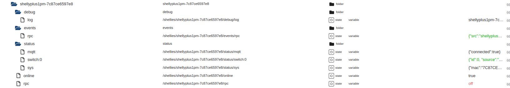

      Hallo
      Normalerweise gabs ja bei den Shellies über MQTT immer ein Relay und darüber konnte man das schalten. Beim Shelly 1PM Plus hab ich das alles nicht entdeckt
      Gibts da keine Möglichkeit den über MQTT zu schalten?

        crunchip Forum Testing Most Active @homecineplexx last edited by
        @homecineplexx den gibts auch. Lösch ihn mal raus und starte die Instanz neu, dann werden die Datenpunkte neu angelegt. Hatte anfangs auch Probleme, das nicht alle Datenpunkte da waren

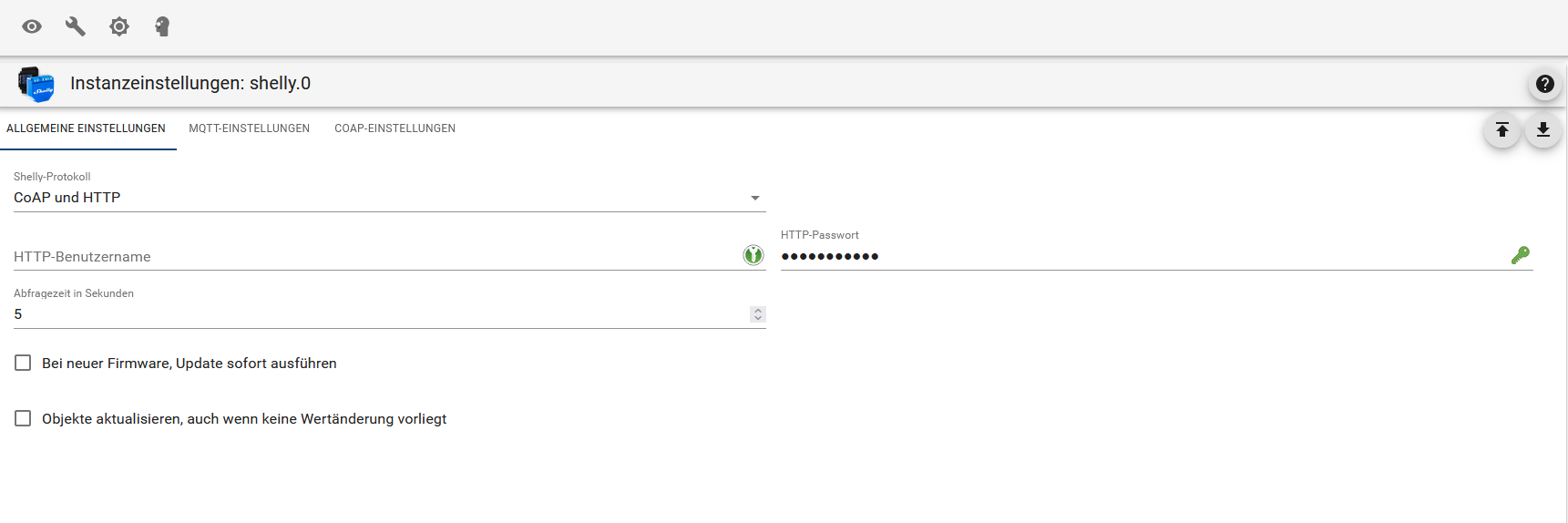

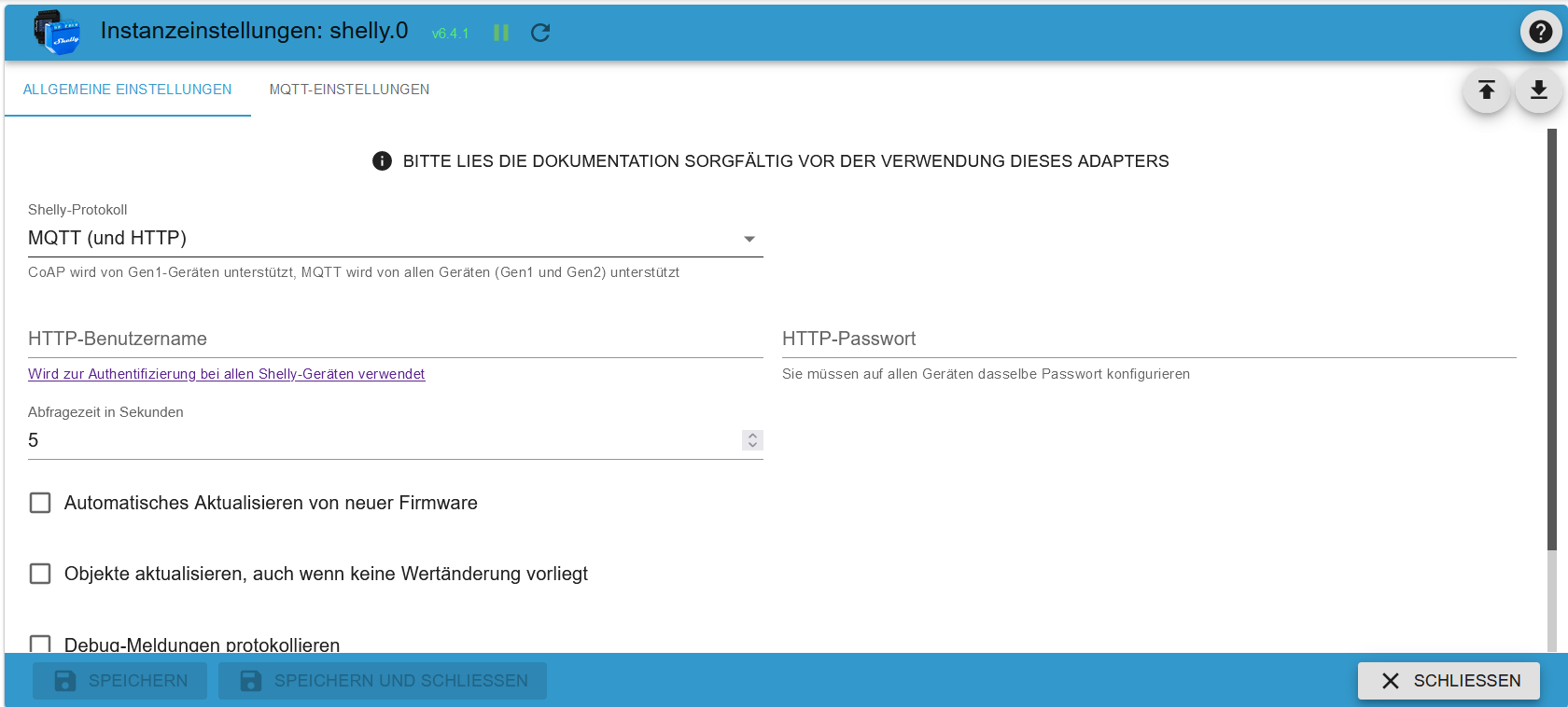

                        noch eine vermutlich blöde Frage in diesem Zusammenhang:
                        mein Shelly-adapter erkennt meinen neuen 1pm-plus überhaupt nicht.
                        liegt das daran, dass meine Settings wie folgt sind (und der neue nur per MQTT geht)?
                        crunchip da_Woody 2 Replies Last reply Reply Quote 0
                        • crunchip
                          crunchip Forum Testing Most Active @chris299 last edited by
                          @chris299 die neuen funktionieren nur noch per mqtt
                          • da_Woody
                            da_Woody @chris299 last edited by
                            @chris299 2. instanz mit MQTT. mehr kann ich dir noch nicht sagen, meine ersten 2 plus kommen erst in den nächsten tagen...
                            • crunchip
                              crunchip Forum Testing Most Active @da_Woody last edited by
                              @da_woody einfach generell auf mqtt umstellen, ist ne einmalige Sache, Datenpunkte und Steuerung bleibt ja gleich.
                              Ausser bei dir mit deinen 180 shelly, da dauert die Umstellung etwas länger🤣

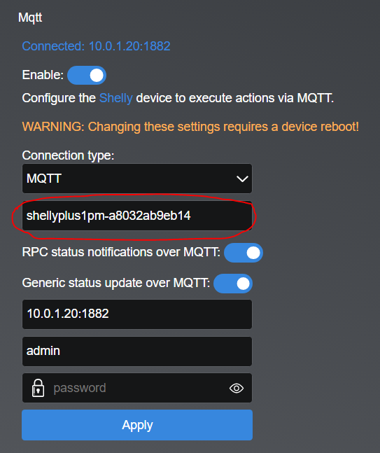

                                @crunchip Hallo,
                                ich habe heute meine ersten 2 Shelly 1PM Plus eingebaut und in iobroker über den Shelly-Adapter über mqtt eingebunden. Sie erscheinen auch, aber mir fehlen die "dynamischen" Werte, wie z.B. "Power":
                                Kennt jemand das Problem ?
                                C crunchip 2 Replies Last reply Reply Quote 0
                                • C
                                  chris299 @Legoracer70 last edited by

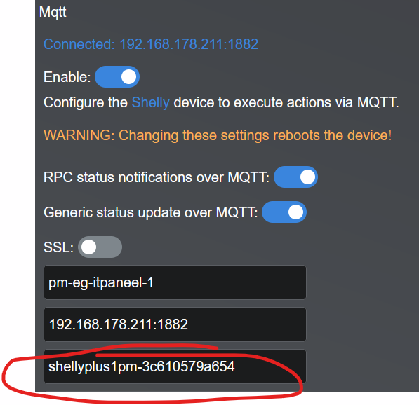

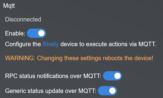

                                  @legoracer70 klingt nach fehlender MQTT Verbindung. Was sagt denn der Shelly dazu: http://<shelly device IP>/rpc/MQTT.GetStatus
                                    Legoracer70 @chris299 last edited by
                                    @chris299 said in Shelly 1pm plus:
                                    Guter Tipp: {"connected":false}
                                    Ich werde mal weiter forschen, warum die jetzt plötzlich nicht mehr verbunden sind ...
                                    Danke erstmal👍
                                    • C
                                      @legoracer70 @legoracer70 wenn die schon mal connected waren und Du nichts an den MQTT credentialsgeändert hast, mal den Adapter neu starten. Bei mir verbinden die sich dann automatisch wieder
                                      • crunchip
                                        crunchip Forum Testing Most Active @Legoracer70 last edited by
                                        @legoracer70 ansonsten schau mal HIER
                                          @chris299
                                          Hallo, nach dem Neustart waren leider immer noch keine Werte vorhanden, aber ich habe die Lösung gefunden:
                                          Nachdem ich den "Update-Punkt" eingeschaltet hatte, waren die fehlenden Werte plötzlich da.
                                          Vielen Dank nochmal 😊

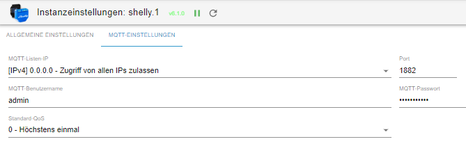

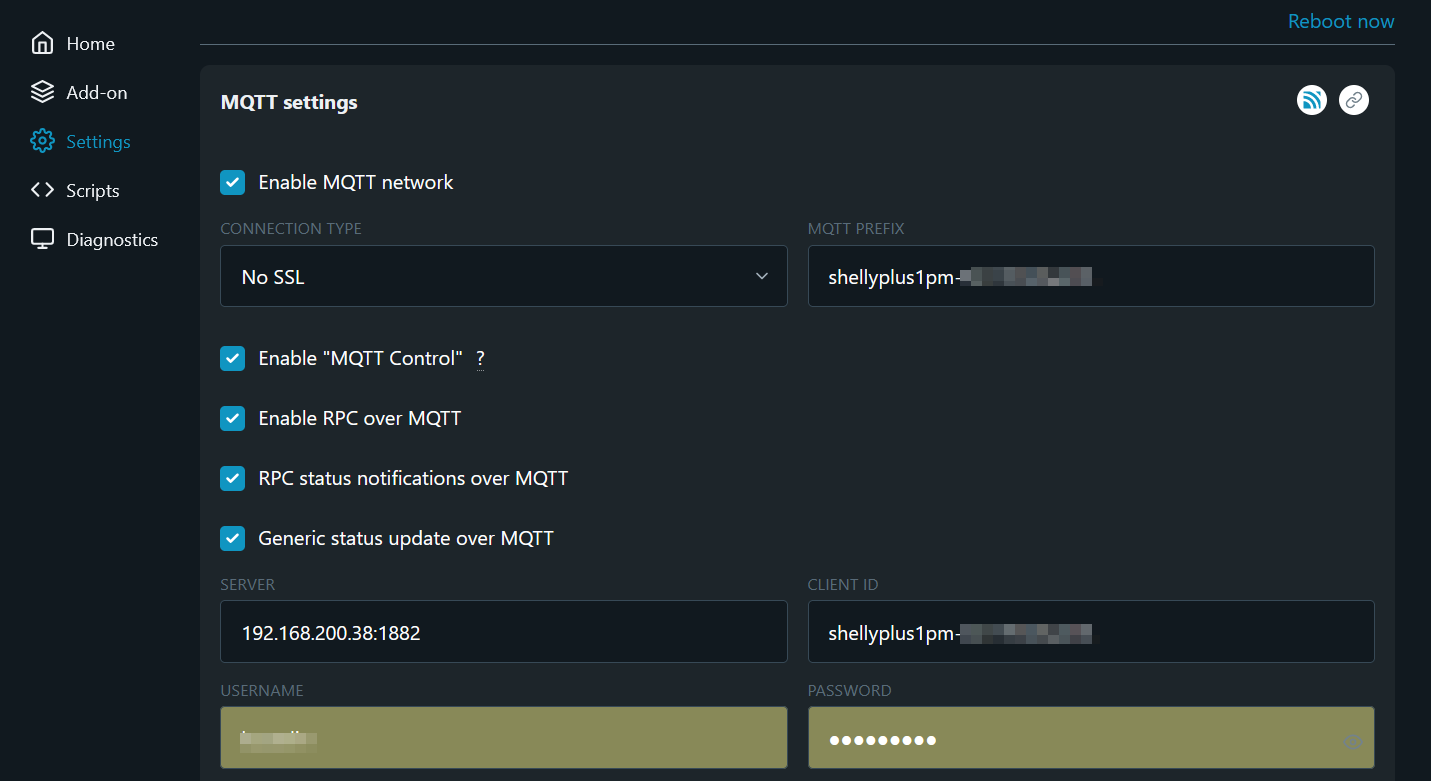

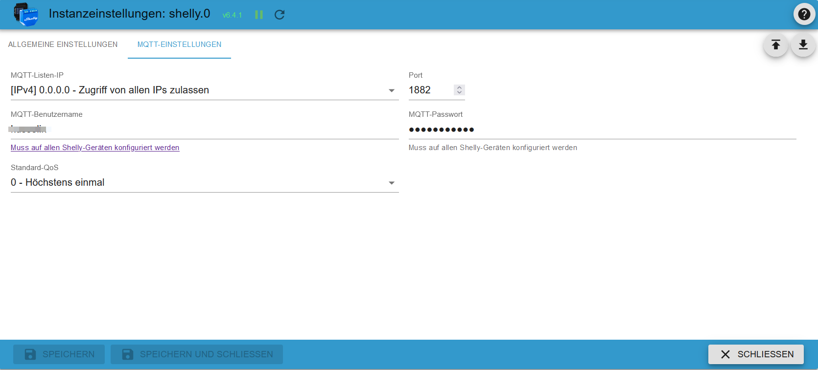

                                            Ich hänge mich hier einfach mal ran, da ich auch gerade versuche, die neuen Plus 1 PM anzubinden ...
                                            Alle bisherigen Shellys laufen problemlos über CoAP.
                                            Für die Neuen habe ich eine zweite Instanz des Shelly-Adapters v6.1.0 angelegt und auf MQTT konfiguriert.
                                            Leider akzeptiert der Adapter die Plus 1 PMs nicht:
                                            Wie genau versucht der Adapter das konkrete Device zu erkennen, und wie wird daraufhin die passende Konfiguration zugeordnet?
