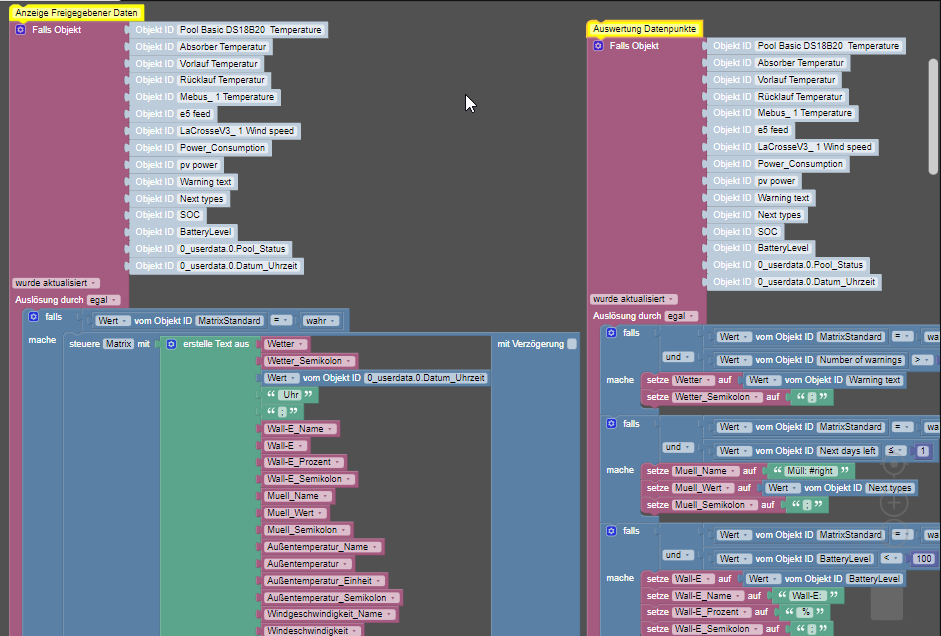

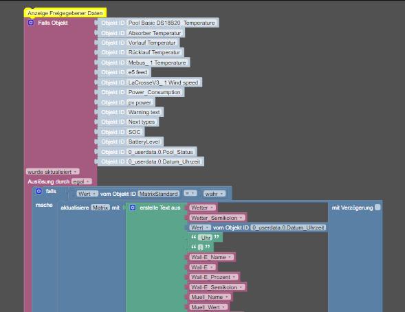

          Ja ich meine die Skript Variablen - das ganze sieht dann so aus. Sorry, mehr bekomme ich nicht in den Screenshot. Habe nur ein Laptop und das ist mit dieser, in ioB eingebetteten js-editor Variante, schon ein elendiges "gescrolle".

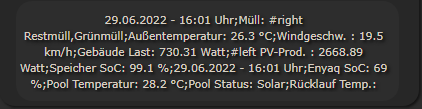

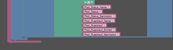

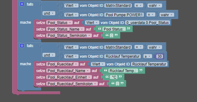

              Schade zu früh gefreut - mitlerweile werden einige Variablen gar nicht mehr aus dem Datenpunkt heraus genommen, obwohl die Bedingungen schon lange nicht mehr zutreffend sind.
              Hier haben wir so ein Beispiel - Pool Status: und Rücklauftemperatur: - beides ist gemäß Blockly Definition nicht mehr zutreffend. In dem erzeugten Datenpunkt, steht der Pool Status aber noch vollständig drin und bei der Rücklauftemperatur wurde nur der Wert entfernt. Der Text ist nach wie vor vorhanden, obwohl dieser in der selben Variable Bedingung stehen, wie der Wert selber.
              Hier die Auswertung, wann welches Ergebnis zu einem Texteintrag im Datenpunkt führen soll.
              So sieht der eigentliche Block aus, der dann aus den ganzen Variablen, je nach Ergebnis einen Text Datenpunkt zusammenfügt.
                paul53 @JB_Sullivan last edited by
                @jb_sullivan sagte: das ganze sieht dann so aus.
                Zwei gleiche Trigger? Das kann nicht funktionieren, da man nicht wissen kann, welcher zuerst auslöst. Man nimmt nur einen Trigger, setzt zuerst die Variablen und wertet sie anschließend aus.

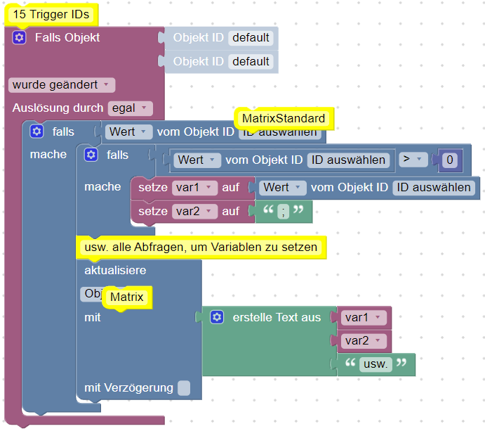

                    Du hast im Bild nebeneinander zwei Trigger mit den gleichen 15 Trigger-Datenpunkten. Die triggern quasi gleichzeitig, aber einer von beiden triggert zuerst, wobei man nicht voraussagen kann, welcher von beiden. Wenn der linke Trigger zuerst triggert, werden veraltete Werte in die Matrix geschrieben.

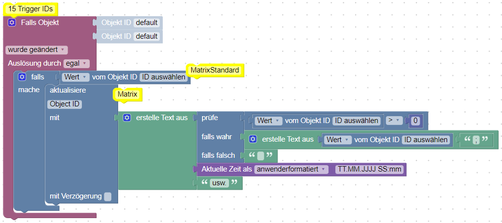

                    EDIT: Mit folgendem Prinzip sollte es funktionieren:
                    JB_Sullivan 1 Reply Last reply Reply Quote 0

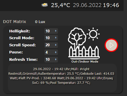

                      Das mit der Uhrzeit und dem Versatz von ~ 4 Minuten habe ich auch raus gefunden. Das VIS Widget "Timeandweather - simple Clock" zeigt die Uhrzeit des PC an, auf dem die VIS gerade ausgeführt wird, währenddessen die Uhrzeit des "Aktuelle Zeit" Blockly die Uhrzeit von dem Rechner nimmt, auf dem ioBroker läuft.

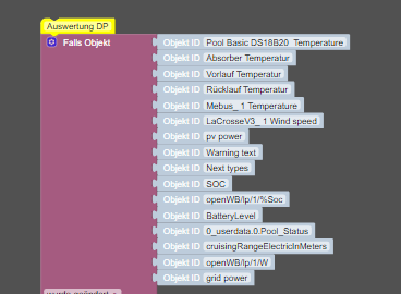

                        @jb_sullivan sagte: jetzt besser - oder?
                        Der gesamte Block "Auswertung DP" muss in den Trigger vor den Block "aktualisiere Matrix".

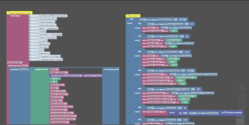

                                Wenn nur die Werte angezeigt werden sollen, bei denen die Prüfbedingung stimmt, muss vor den Prüfungen jeder Variable ein Leerstring zugewiesen werden.
                                EDIT: Einfacher geht es jedoch ganz ohne Variablen:

                                  OK - habe ich das? Dann habe ich die Logik dahinter missverstanden 😞 Ich dachte wenn der Wert nicht mit der Vorgabe überein stimmt, wird der DP auch nicht zur Anzeige frei gegeben - was ja auch sehr häufig "funktioniert" hat - aber auch sehr häufig nicht 🙂
                                  Ich habe nun alle Variablen verworfen und das Blockly so aufgebaut wie in deinem letzten Beispiel. LÄUFT PERFEKT !!! Nun ist es genau so wie ich es mir ursprünglich erdacht hatte - Vielen Dank nochmal dafür. Ich sehe schon, ich muss noch viel lernen ......
