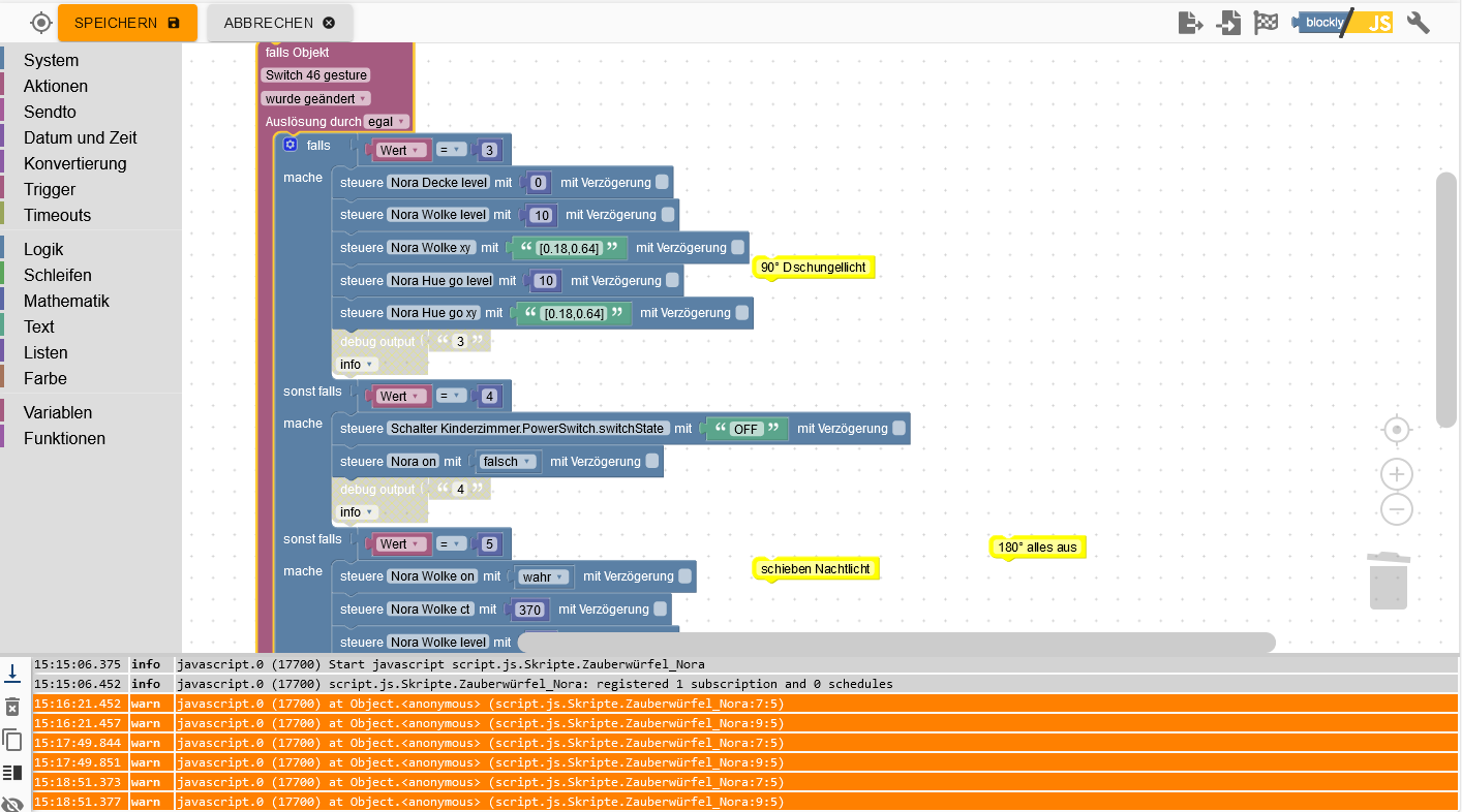

      Hallo!
      Ich habe das folgende "Script" geschrieben. Leider wird mir unten immer eine Warnmeldung angezeigt, obwohl alles prima läuft. Kann mir jemand sagen, wo mein Fehler liegt?
      Danke!
        Was steht dort in Zeile 7 und 9?
          Homoran Global Moderator Administrators @markusk1407 last edited by
          @markusk1407 was steht denn an den angemeckerten Stellen in Zeile 7 und 9 im Code in der javascript Ansicht?

              markusk1407 @Homoran last edited by
              sorry, da gehts im den xy-eintrag
              setState("deconz.0.Lights.16.xy"/*Nora Wolke xy*/, '[0.18,0.64]');
              setState("deconz.0.Lights.14.xy"/*Nora Hue go xy*/, '[0.18,0.64]');
              M paul53 2 Replies Last reply Reply Quote 0

                  MCU @markusk1407 last edited by MCU
                  @markusk1407 Das sollte so aussehen?
                  Also ohne die Array-Klammern.
                    markusk1407 @MCU last edited by
                    @mcu dann nimmt deconz den wert nicht mehr an. die werte stehen auch mit klammer in der objektübersicht
                      paul53 @markusk1407 last edited by
                      @markusk1407 sagte: da gehts im den xy-eintrag
                      Braucht der nicht ein echtes Array?
                        markusk1407 @paul53 last edited by
                        @paul53 ahhh ... super vielen Dank! Wenn du mir jetzt noch verräts wieso es bei mir zwei Zeilen beim "erzeuge Liste" sind und bei dir nur eine, dann hast du mir wirklich den Tag versüßt 😄
                          @markusk1407 sagte: bei dir nur eine
                          Rechte Maustaste über dem Block und "interne Eingänge" auswählen.
                            @paul53 ahh super ... VIELEN herzlichen Dank
