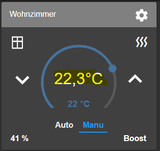

                    Hi, hab hierzu auch mal ne Frage:
                    Wie kann ich die Farbe eines Wertes statt mit einem festen Werte über eine Variable ändern?
                    Das hier klappt leider nicht:
                    {v:hm-rpc.3.INT0000003.1.ACTUAL_TEMPERATURE;v > hm-rpc.3.INT0000003.1.SET_POINT_TEMPERATURE ? "#F44336" : "#4CAF50"}
                    Der gelb markierte Wert soll sich ändern wenn er den unteren Sollwert überschritten hat.

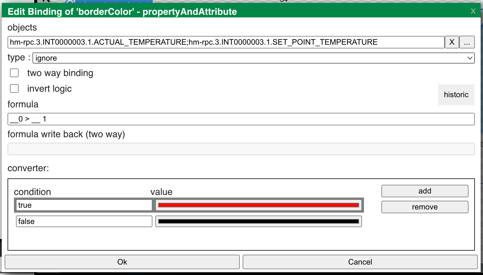

                      • jogibear9988
                        jogibear9988 @lesiflo last edited by jogibear9988
                        @lesiflo
                        ich glaube so (habe aber kein vis)
                        {v:hm-rpc.3.INT0000003.1.ACTUAL_TEMPERATURE;s:hm-rpc.3.INT0000003.1.SET_POINT_TEMPERATURE; v > s ? "#F44336" : "#4CAF50"}
                        P.S. in webUi könnte man dies so binden:
                          lesiflo Most Active @Boronsbruder last edited by
                          @boronsbruder sagte in Textfarbe 3fach per Binding nach Wert ändern:
                          {v:hm-rpc.3.INT0000003.1.ACTUAL_TEMPERATURE;grenze:hm-rpc.3.INT0000003.1.SET_POINT_TEMPERATURE; v > grenze ? "#F44336" : "#4CAF50"}
                          Klasse, das hat geklappt. Danke !
                          • N
                            n811e @lesiflo last edited by
                            @lesiflo
                            Was für ein Widget nutzt du, für diese Darstellung?
