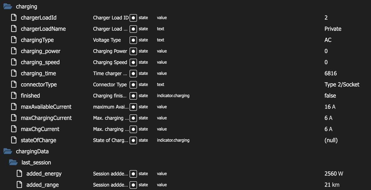

                    Danke für den tollen Adapter. Die Installation hat geklappt. Soweit ich sehen kann aktualisiert er auch fleißig. Die Wallbox lädt im Moment mit 6A. Was beim Ladevorgang hochzählt ist "charging_time", "added_energy" und "added_range", stimmt das so? Bei "charging_power" etc. tut sich nix.
                    Achso: Fernsteuern klappt übrigens auch (Resume und Pause). 👍

                      @bjoern-0 Danke für die Rückmeldung. Diese Zahl kommt sehr unregelmäßig vom Server.
                      Da kann ich leider nichts machen...

                        @skb Für meine Zwecke reicht's. Ich überwache einfach "added_energy" und daraus kann ich mir alles andere ableiten. Lock und Unlock klappt auch. Ich bin happy. 😊
                        Danke nochmals für die tolle Arbeit. Jetzt noch ein wenige Skripten und schon lädt die Elektro-Kutsche bevorzugt, wenn die PV läuft.

                                @skb Nur weil es mir gerade auffällt, ich bin kein Experte, aber müsste die Einheit bei "added_energy" nicht eigentlich "Wh" sein statt "W"? Zumdest in der App/Weboberfläche heißt es so.
                                SKB 2 Replies Last reply Reply Quote 0
                                • SKB
                                  SKB Developer Most Active @Bjoern 0 last edited by
                                  @bjoern-0 Ich denke, da wirst du Recht haben. Schaue ich mir Morgen an 🙂

                                    @bjoern-0 Habe ich in der neuen Version angepasst. Bitte den Adapter stoppen, den Datenpunkt manuell löschen (Klick auf die Mülltonne), Adapter aktualisieren und der State wird neu erstellt.
