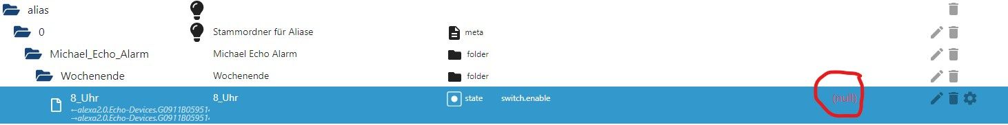

      da mir Alexa schon das zweite mal ein paar Wecker gelöscht hat und ich diese in Scripten habe, wollte ich für diese "Aliase" anlegen. Wie kann ich das ohne den Alias-Adapter tun ?

          @paul53 ist es normal das der Wert nicht angezeigt wird ? True/false
            paul53 @Michael Schmitt last edited by
            @michael-schmitt sagte: Wert nicht angezeigt wird ?
            Browser-Refresh hilft.
