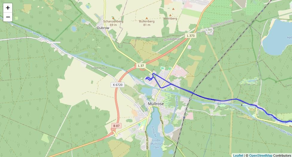

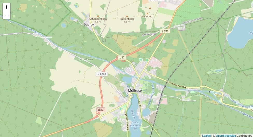

        Der Datenpunkt auf den der Link im widget verweist ändert sich, aber die map im widget ändert sich leider hinsichtlich des map-Mittelpunktes nicht. Die Routen werden in der map aber richtig angezeigt, nur ddie map muss man dann immer erst verschieben. Angezeigt wird die map immer mit Mittelpunkt (ca. 52.25, 14.41), obwohl bspw. in der html-Datei der richtige map-Mittelpunkt steht ( im Beispiel 53.21, 14.41).

                Das ist das Bild und die html für die Route, wo der Mittelpunkt nicht mit dem in der Datei eingetragenem übereinstimmt.

                Und das ist das Bild und die html, wo der Mittelpunkt der map mit dem in der html übereinstimmt.
