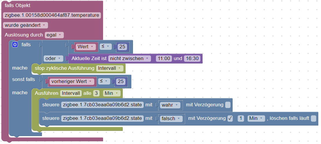

      es geht um eine Poolpumpe die Zeit und Temperatur gesteuert werden soll um mal das Wasser mal zwischendurch umzuwälzen.
      Die Pumpe soll zwischen 11 Uhr und 16:30 Uhr und nach erreichen von 25°, alle 90 Minuten für 10-15 Minuten das Wasser umwälzen .
      Dann kommt noch die normale Filterung dazu 1x von 8 bis 8:40 und 1x von 20:30 bis 21: 30.
      Komme irgendwie nicht weiter. Habe es mit Intervall versucht, die Pumpe geht an und auch wieder aus aber wenn sich dann die Temperatur nicht ändert dann wird die Pumpe nicht erneut gestartet. Um das alles zu Testen habe ich mit Intervall 3 Minuten gearbeitet und musste feststellen das die Intervall Einstellung der Poolpumpe nicht zuverlässig funktioniert. Von 3 Minuten ist da nicht die Rede, mal geht die Pumpe nach 10 Sekunden an und dann wieder nach 20 Sekunden aus, eine Katastrophe.
      Bin für jede Hilfe dankbar.

        Homoran Global Moderator Administrators @Simo last edited by
        @simo sagte in Pool nach Erreichen der Temperatur umwälzen.:
        eine Katastrophe.
        wie oft startet denn ein Intervall?
        zufällig öfter, ohne das bereits laufende zu stoppen?
          paul53 @Simo last edited by paul53
          @simo sagte: die Intervall Einstellung der Poolpumpe nicht zuverlässig funktioniert.
          Es laufen mehrere Intervalle gleichzeitig. Um das zu verhindern, kann man "vorheriger Wert" (unter "Trigger") auswerten:
          Wert / vorheriger Wert:
            Simo last edited by
            @homoran said in Pool nach Erreichen der Temperatur umwälzen.:
            eine Katastrophe.
            Danke, den wink mit dem Zaunpfahl habe ich verstanden. Ich hate auch das Gefühl das bei jeder Temperatur Änderung ein neuer Timer gestartet worden ist. Wuste nur nicht wie ich das Abstellen kann.
              Simo @paul53 last edited by
              @paul53 said in Pool nach Erreichen der Temperatur umwälzen.:
              Mit dieser umgekehrten Einstellung , da wäre ich nicht angekommen. Wenn Temperatur kleiner als 25 und nicht zwischen 11:00 – 16:30 dann wird das Intervall gestoppt.
              Also heißt es das das die Abfrage durchgehend läuft und nur weitergeleitet wird wenn zwischen 11:00 – 16:30 und über 25°? Was ist mit „vorheriger Wert“ gemeint?
              Das funktioniert! ich bekomme das nur noch nicht übersetzt, da wäre ich nieeeee drauf gekommen.
              Danke euch.
                Homoran Global Moderator Administrators @Simo last edited by Homoran
                war kein Wink, sondern eine Vermutung. Am Handy nutzt ein xml nichts, ohne Bild kann ich nichts sagen.
                Paul hat es anscheinend importiert und genau dies gefunden. Er hat nicht nur den Stop des Intervalls eingefügt, sondern zusätzlich verhindert, dass alle Änderungen über 25 das Intervall mehrfach starten.
