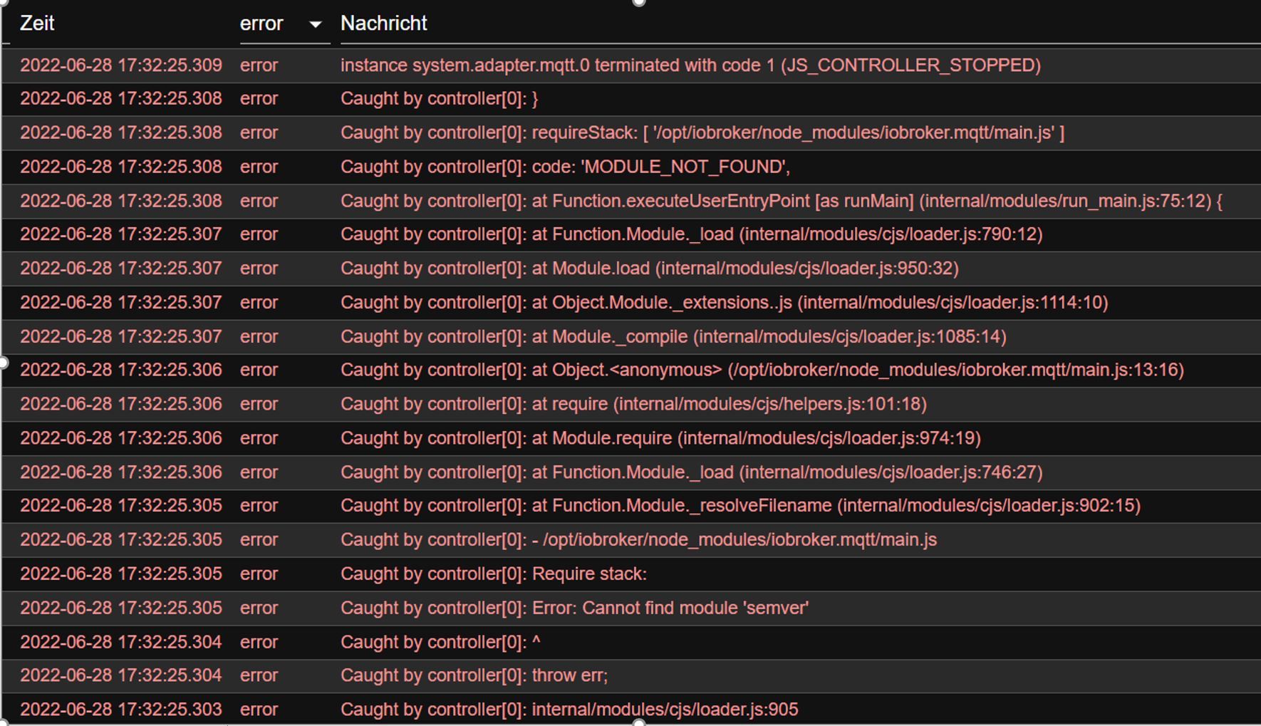

      nach einem Update des mqtt-Adapter auf 4.0.6 startet dieser nicht mehr. ErrorLog siehe Anhang.
      Der Adapter lies sich erst mit einem Downgrade auf Version 3.0.6 wieder starten, mit schrittweise update auf 4.0.1 war der Adapter dann auch noch lauffähig.
      Alle anderen Adapter und js-controller sind auf dem neusten Stand.
      Das ganze läuft auf einem Raspberry 4 - Buster.
      Was läuft schief?
      Danke & Grüße
      Peter

        @peterle Schau mal hier, da hatte jemand das gleiche Problem und einfach nochmal die npm dependencies manuell installiert: https://github.com/ioBroker/ioBroker.mqtt/issues/296
        Aber irgendwie fehlt das Paket in den Abhängigkeiten. Habe mal einen neuen Issue aufgemacht: https://github.com/ioBroker/ioBroker.mqtt/issues/304

          @apollon77 war fleißig. Ist in 4.0.7 behoben

            @haus-automatisierung Ist installiert und tut. In den offiziellen Adapterversionen fehlt die Version noch, das zieht ihr vermutlich dann noch nach. Vielen Dank für den super schnellen Fix!!!
