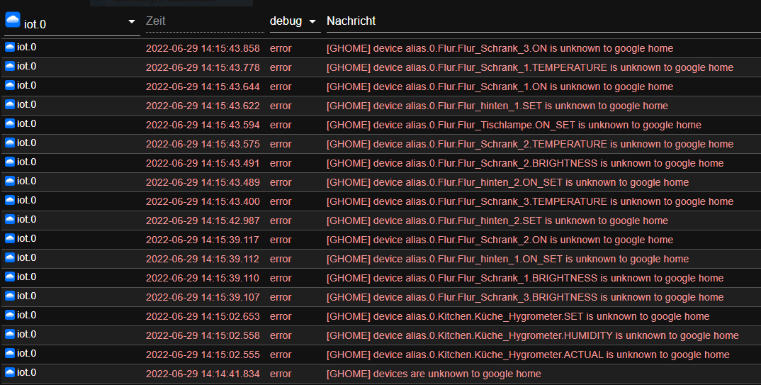

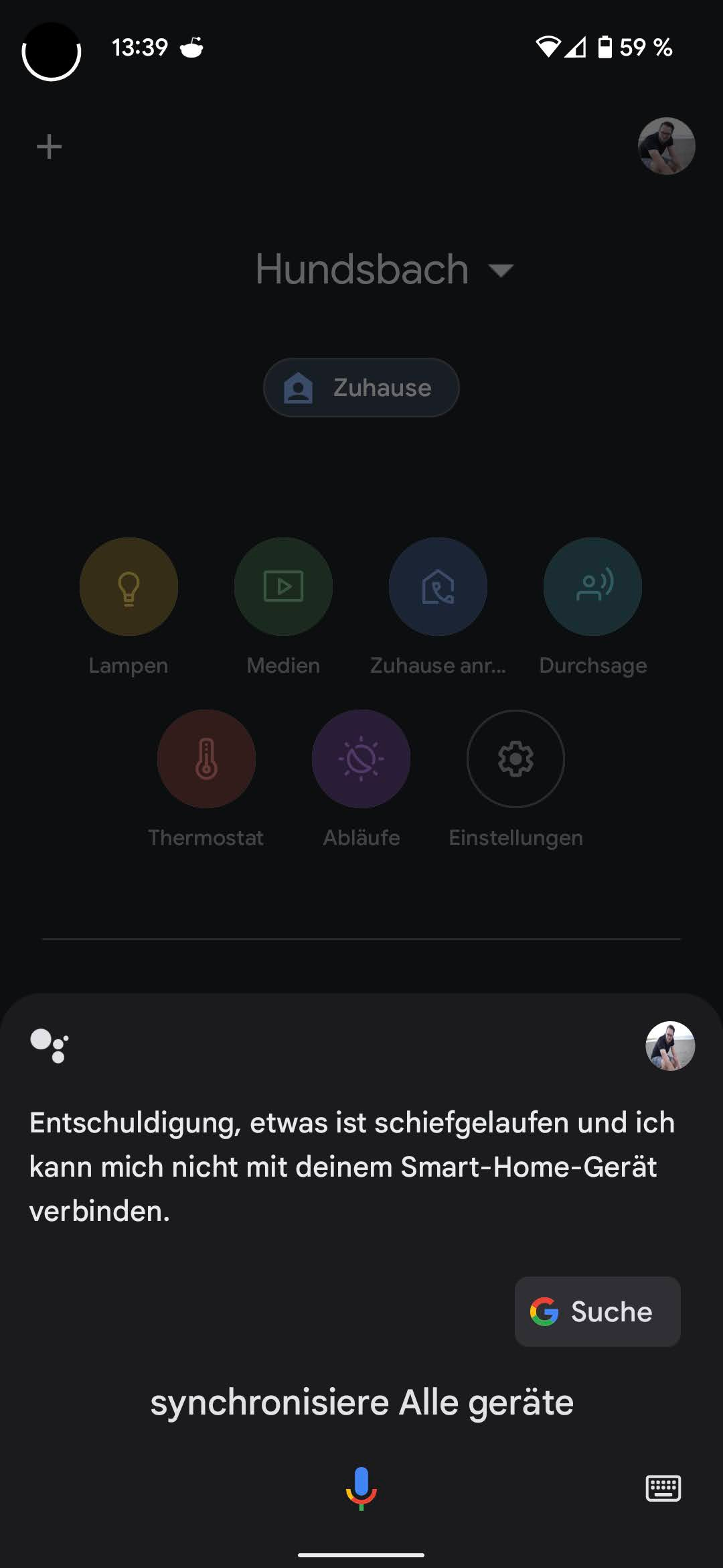

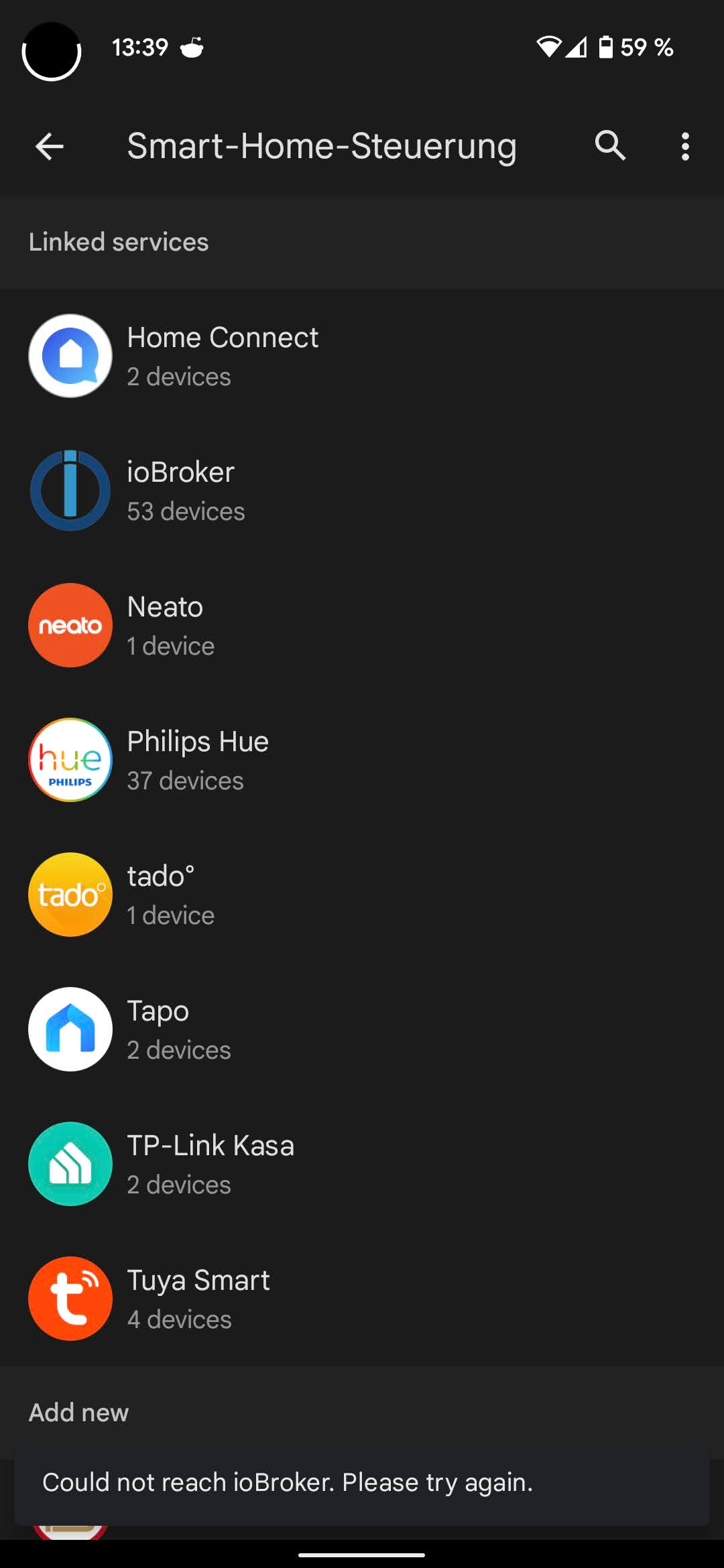

      Entweder stürzt die Google Home App direkt ab oder es kommen folgende Fehlermeldungen:
      beim Befehl "synchronisiere meine Geräte"
      beim Versuch ioBroker zu entfernen oder neu zu Verbinden
      Das Log vom iot-adapter zeigt folgende Fehlermeldungen beim Versuch die Geräte zu synchronisieren
      Adapter und ioBroker neustart sowie Speicher der Google Home App löschen und neu einloggen hat leider nichts gebracht.
      Alle meine Adapter und der Host sind up-to-date. (stable)
      Hat hier jemand eine Idee woran er sich stören könnte?
