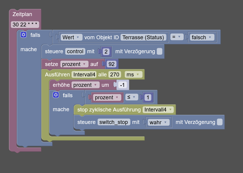

      Script 1 soll alle Rollos bis auf Terrasse 6 Uhr zu 50% öffnen und 6:30 dann zu 100%, der erste Schritt wird immer ausgeführt, der zweite allerdings nicht. Keinerlei Output im Debuglog! Gerade habe ich den Teil von 6:30 nochmal auf 6:40 geändert und da werden die Rollos korrekt zu 100% geöffnet!
      JS
      `var prozent, Intervall4;
      schedule("30 22 * * *", async function () {
      if (getState("lupusec.0.devices.RF:055b9110.status_ex").val == false) {
      setState("tuya.0.bf9bafec286e1c9621xe1a.1"/control/, 2);
      prozent = 92;
      Intervall4 = setInterval(async function () {
      prozent = (typeof prozent == 'number' ? prozent : 0) + -1;
      if (prozent <= 1) {
      (function () {if (Intervall4) {clearInterval(Intervall4); Intervall4 = null;}})();
      setState("tuya.0.bf9bafec286e1c9621xe1a.101"/switch_stop/, true);
      }, 270);

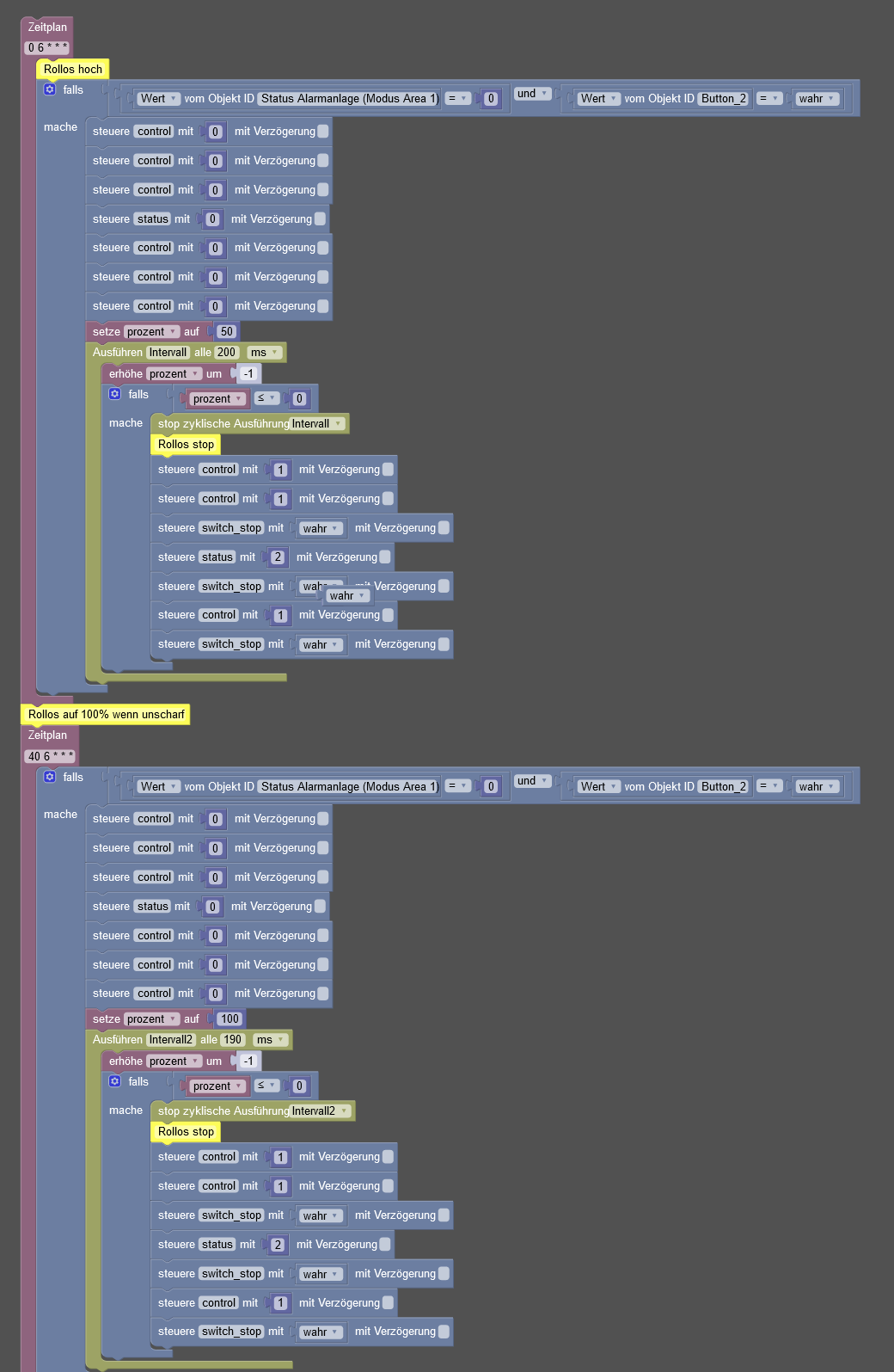

      Script 2 soll Terrassenrollo Abends 22:30 herunterfahren, das klappt leider nur 2 von 10 mal, bisher konnte ich den Fehler nicht finden warum es oft nicht funktioniert. Wenn das Rollo 22:30 nicht geschaltet wird und ich das Script dann am selbern Abend zB 22:40 nochmal neu plane wird es heruntergefahren. Wenn das Script 22:30 nicht herunter gefahren wird erscheinen keinerlei Fehler, Warnungen oder Meldungen im DebugLog!
      JS
      var prozent, Intervall, Intervall2, Intervall3;
      schedule("0 6 * * *", async function () {
      // Rollos hoch
      if (getState("lupusec.0.status.mode_pc_a1").val == 0 && getState("javascript.0.scriptEnabled.User_created.Button_2").val == true) {
      setState("tuya.0.bf0b55acbece98f9328cfu.1"/control/, 0);
      setState("tuya.0.bf7b15a9d963396a54wsvj.1"/control/, 0);
      setState("tuya.0.bf35e6ae8de3acfa370t9x.1"/control/, 0);
      setState("tuya.0.67304186cc50e3726503.1"/status/, 0);
      setState("tuya.0.bf9481040b8a50341fyjjd.1"/control/, 0);
      setState("tuya.0.bf9bafec286e1c9621xe1a.1"/control/, 0);
      setState("tuya.0.bfc2615e46b03c8c69og9w.1"/control/, 0);
      prozent = 50;
      Intervall = setInterval(async function () {
      if (prozent <= 0) {
      (function () {if (Intervall) {clearInterval(Intervall); Intervall = null;}})();
      // Rollos stop
      setState("tuya.0.bf0b55acbece98f9328cfu.1"/control/, 1);
      setState("tuya.0.bf7b15a9d963396a54wsvj.1"/control/, 1);
      setState("tuya.0.bf35e6ae8de3acfa370t9x.101"/switch_stop/, true);
      setState("tuya.0.67304186cc50e3726503.1"/status/, 2);
      setState("tuya.0.bf9481040b8a50341fyjjd.101"/switch_stop/, true);
      setState("tuya.0.bf9bafec286e1c9621xe1a.1"/control/, 1);
      setState("tuya.0.bfc2615e46b03c8c69og9w.101"/switch_stop/, true);
      }, 200);

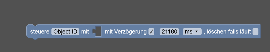

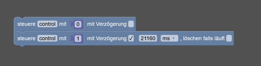

          du meinst das hier oder? Damit fährt er das Rollo herunter und wie stoppe ich das wieder? oder verseteh ich das mit dem delay falsch?
          so vllt?
          0 fährt Rollo hoch, 1 stoppt Rollo nach 92*230ms (21160ms)
          T paul53 2 Replies Last reply Reply Quote 0
            TT-Tom @benziman last edited by
            @benziman
            nur mal so gefragt, steht um 06:00 bzw um 22:30 kein Start des Script im Log?
              paul53 @benziman last edited by
              @benziman sagte: so vllt?
              Ja, wenn es bei 50 % (= 10 s?) gestoppt werden soll. Wenn es auf 100 % gefahren werden soll, ist normalerweise kein Stoppen nötig.

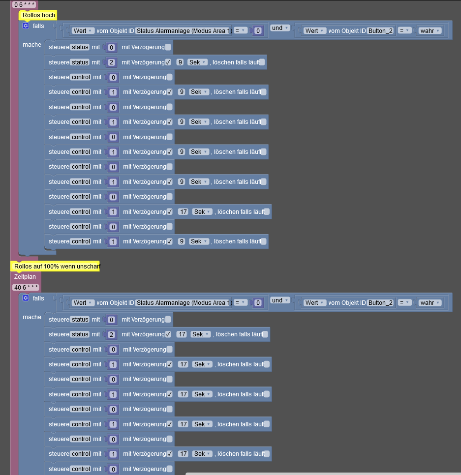

                      so, habe jetzt alle meine Scripte umgebaut, erster Test bei einem Rollo hat funktioniert. Ich teste das heute Abend.
                      Danke schonmal für den Input an alle!
                      ? BananaJoe 2 Replies Last reply Reply Quote 0
                        A Former User @benziman last edited by A Former User
                        @benziman was ist eigentlich Button_2? Ist wohl keine Hardware, bzw wer schaltet Button_2 schon auf wahr.

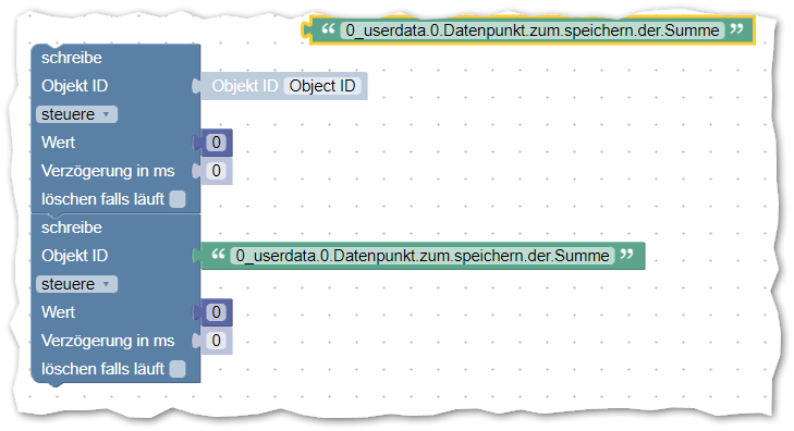

                          @benziman Offtopic:
                          ich empfinde es immer als Problem wenn man wie bei dir im Screenshot die einzelnen Datenpunkte gar nicht mehr unterscheiden kann. Man könnte nun vor jeden Block einen Kommentar packen.
                          Ich nehme gern die andere Variante:
                          Bei dem Block kann man den Datenpunkt auswählen - dann sieht es genauso aus wie bisher - oder ein Textfeld ankoppeln und den Pfad da rein kopieren.
                          Per Rechtsklick kann man noch zwischen "internen" und "externen" Eingängen umschalten - die Ansicht aus dem Bild ist "extern"
                            paul53 @BananaJoe last edited by
                            @bananajoe sagte: Man könnte nun vor jeden Block einen Kommentar packen.
                            ... oder die Namen der Datenpunkte editieren.
