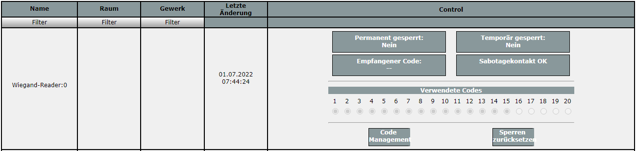

      ich habe hier in meinem iobroker eine seltsame Meldung:
      Dem bin ich nachgegangen und das ist mein HMIP-FWI
      df9afc85-dca3-4f36-b15d-8582cc1cb6ac-image.png und der hat wirklich nur 20 IDs.
      Die Meldung stresst mich jetzt nicht, aber hat jemand eine Idee, wo das her kommt? Ich hätte noch auf die Klingeltaste getippt, aber das kommt zeitlich nicht hin...

          @homoran Hi, da steht:
          hm-rpc.3 2022-06-30 16:50:02.756	warn State value to set for "hm-rpc.3.002BDD89B07938.0.CODE_ID" has value "31" greater than max "20"
          das andere ist nur ein Screenshot um zu zeigen, dass es sich bei
          002BDD89B07938
          um ein FWI handelt.
          Homematic IP Wiegand-Schnittstelle	002BDD89B07938
          Danke für Deine Hilfe.

              Ondas[tm] @Homoran last edited by
              @homoran genau. Das ist die CodeID des Wiegand Readers von HomematicIP, und eigentlich kann man auch nur 20IDs anlernen. Warum der, ohne Benutzung, den Wert 31 annimmt ist quasi die Frage. Oder warum der iobroker den Wert 31,den es ja offensichtlich gibt, nicht kennt.

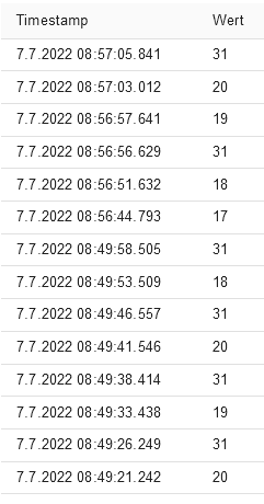

                        Habe gerade das gleiche Problem.
                        Das Problem ist, dass nach dem einlesen eines korrekten Wertes automatisch nach ein paar Sekunden IMMER die Code-ID 31 gesendet wird und das führt zu einem Fehler, da der Datenpunkt eigentlich nur bis 20 geht:
