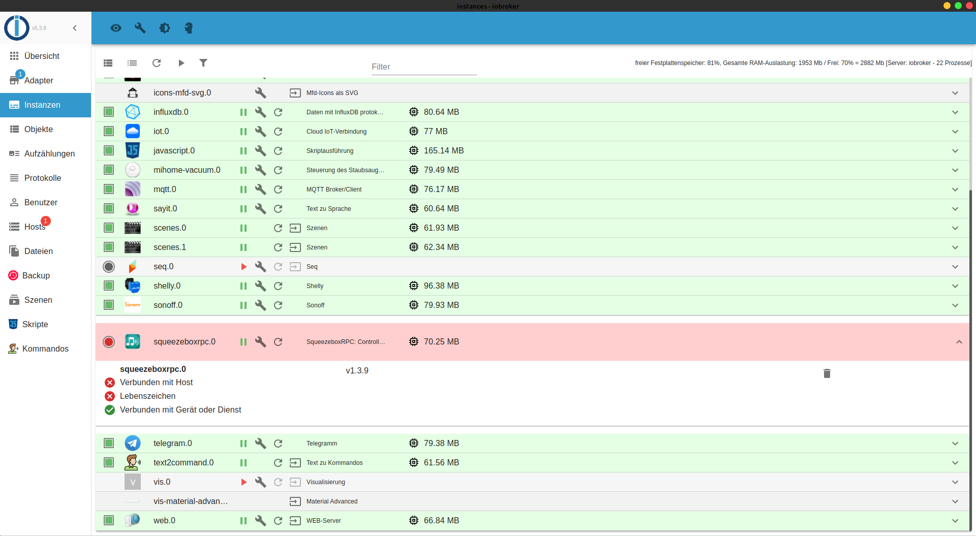

      Ich habe für meinen Sohn einen Logitechmediaserver (LMS) auf einem RPI zero am laufen gehabt, diesen wollte ich jetzt auf ein Ubuntu LXC Container migrieren. Soweit läuft alles, doch will der iobroker Adapter nicht mit dem LXC zusammen laufen. Verbinde ich den Adapter mit dem RPI läuft alles, verbinde ich den Adapter mit dem LXC kommt es zum Fehler. Auf beiden ist die gleiche Version vom LMS 8.2.1 installiert und beide haben exakt die gleichen Einstellungen.

          Also ich nutze Proxmox. Iobroker und LMS laufen in eigenen LXC Container und haben beide eigene IP Adressen. Im Adapter habe ich die IP für LMS von Hand gewählt. Autodiscover habe ich noch nicht probiert.
