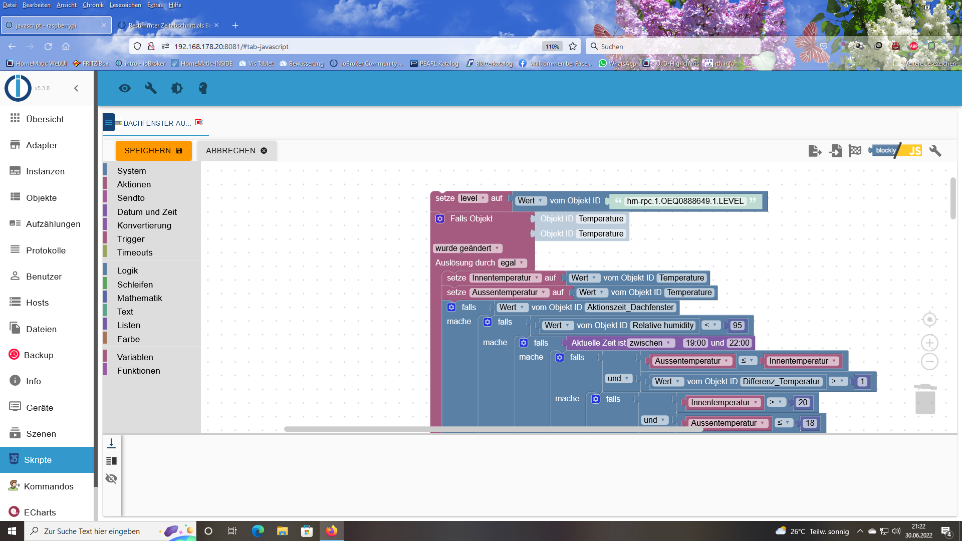

      ich habe ein Skript zur Automatisierung meines Dachfensters erstellt (siehe diesen Thread: https://forum.iobroker.net/topic/44266/dachfenster-automatisierung-wie-triggern/22?_=1656615135739)
      Dabei wird auf die Temperaturveränderung getriggert. Momentan verändere ich noch das Level zur Öffnung am Abend manuell, da es im Hochsommer am Abend weiter aufgehen soll als bspw. im Herbst.
      Meine Frage wäre: wenn ich nun zwei gleiche Skripte hätte, meinetwegen eins von April bis Mitte Juni und wieder von September bis Oktober, und eines für die Sommermonate, wie kann ich die Zeiträume eingeben ohne einen Cron - Baustein zu verwenden? Ich hatte desöfteren mitbekommen, dass sich zwei Trigger in einem Blockly beißen... Oder macht das in diesem Falle nichts?
      Vielen Dank

        der link zeigt nur ei en Ausschnitt, wie sieht das gsnze Blockly, insbesondere der Trigger aus?

          Das Blockly ist sehr lang. Ich versuche mal den Code hier rein zu bringen...

          • G
            Gezi70 @Homoran last edited by
            @homoran Hier nochmal als Bild:
              Homoran Global Moderator Administrators @Gezi70 last edited by Homoran
              @gezi70 sagte in Bestimmter Zeitabschnitt als Bedingung für Blockly - Wie?:
              nutzt mir am Handy nix, aber das Bild
              warum nicht dafür auch ein falls mit Zeitbereich, bzw zwei mit einem sonst falls für den anderen Zeitabschnitt?
                paul53 @Gezi70 last edited by paul53
                @gezi70 sagte: von April bis Mitte Juni und wieder von September bis Oktober, und eines für die Sommermonate
                  Homoran Global Moderator Administrators @Homoran last edited by
                  @homoran sagte in Bestimmter Zeitabschnitt als Bedingung für Blockly - Wie?:
                  @Gezi70
                  @paul53 hat es dir jetzt für
                  gezeigt, jetzt musst du nur noch selber
                  ein weiteres sonst falls einbauen
                  • G
                    Ich danke euch von ganzem Herzen.
                    Ich liege leider bereits im Bett und bin nochmal mit dem Tablet fix online gegangen. Morgen mache ich mich dann drüber.
                    Vielen Dank nochmal!
                      paul53 @Homoran last edited by paul53
                      @homoran sagte: für die Sommermonate, ein weiteres sonst falls einbauen
                      Das ist bereits enthalten.
                        @paul53 sagte:
                        und ich hab extra dreimal hingesehen!
                        da hab ich ja doppelt falsch gelegen 😧 Natürlich ist der Sommer drin
                        Das Blockly steigt ja aus, wenn die erste Bedingung (Sommer) erfüllt ist.
                        und der sonst falls Teil braucht ja den Sommer dann nicht mehr explizit auszuschließen
                          @homoran und @paul53
                          Ich habe das Skipt von paul53 1:1 übernommen und an die Stelle bevor die Zeiten ins Spiel kommen eingebaut.
                          Jetzt bin ich gespannt was in den nächsten Tagen passiert (denn es regnet gerade und das Fenster muss zu bleiben). 🙂
                          Ich setze den Status mal auf "gelöst",, in der Hoffnung dass ich es richtig eingesetzt habe. Vielen Dank euch beiden nochmal!
