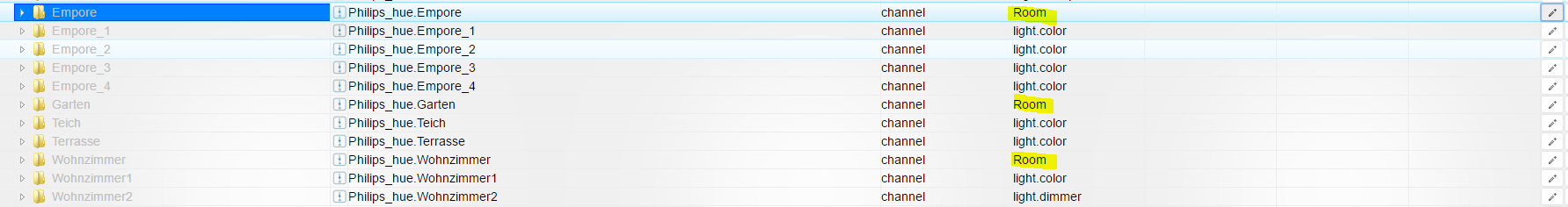

      ich habe das Problem,dass meine Räume im Hue Adapter immer auf false bleiben bis ich den Adapter einmal neu durchstarte.
      Dadurch ist die Anzeige im vis natürlich fehlerhaft. Es geht nur wenn ich einzelne Lampen abgreife aber das möchte ich natürlich ungern.
      Adapter Version: 0.6.0
      Anbei einmal ein Screenshot. Kennt jemand das Problem und weiss vielleicht wie es zu lösen ist?
      Nachtrag: wenn ich mich per clip api auf die Bridge schalte sehe ich den status richtig.

      Wenn ich mir die Debug LOG so ansehe scheint das Polling nicht zu gehen. Bekomme hier 0 Einträge und erwarte eigentlich alle 20 Sekunden ein
      hue.0 2017-04-02 13:23:47.690 info creating/updating bridge device
      hue.0 2017-04-02 13:23:47.689 info created/updated 4 light groups
      hue.0 2017-04-02 13:23:47.678 info creating/updating light groups
      hue.0 2017-04-02 13:23:47.678 info created/updated 8 light channels
      hue.0 2017-04-02 13:23:47.638 info creating/updating light channels
      Unter Ereignissen sehe ich, dass der Adapter wohl nur die Lampen aber nicht die Gruppen abfragt.</user>
