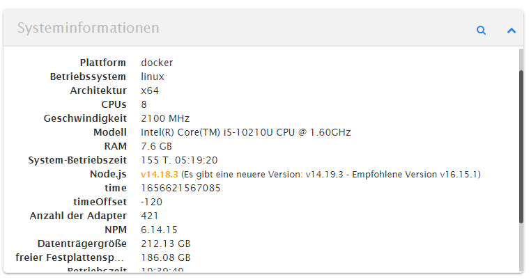

      Wir verwenden eine CCU3 und ioBroker läuft im docker.

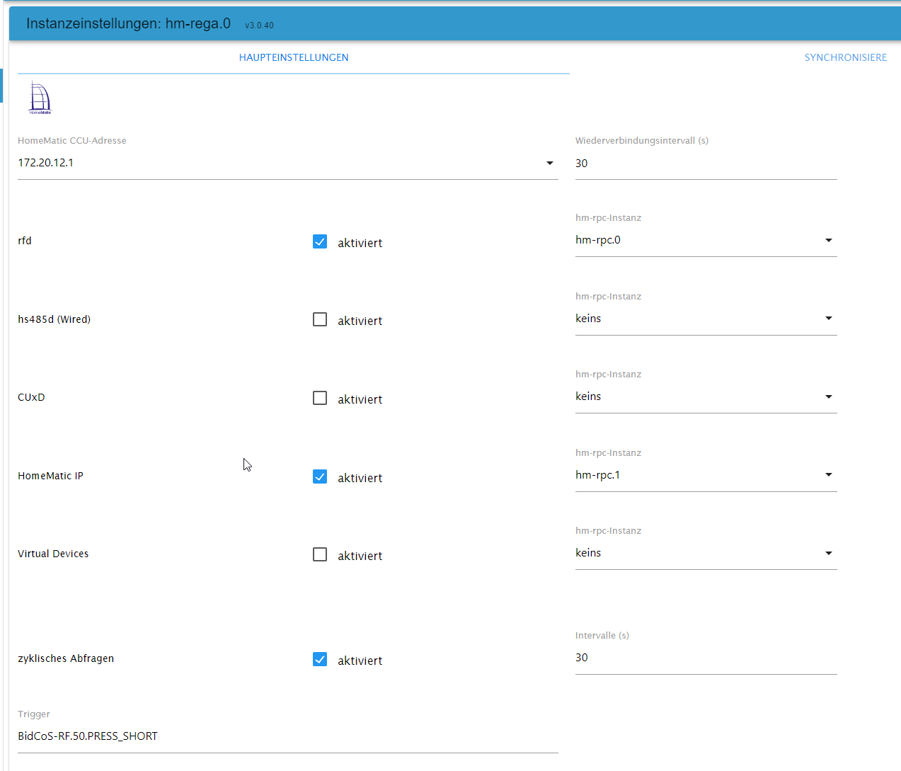

        rega hat nichts mit den Werten der Geräte zu tun.
        wie ist denn der zugehörige hm-rpc konfiguriert?

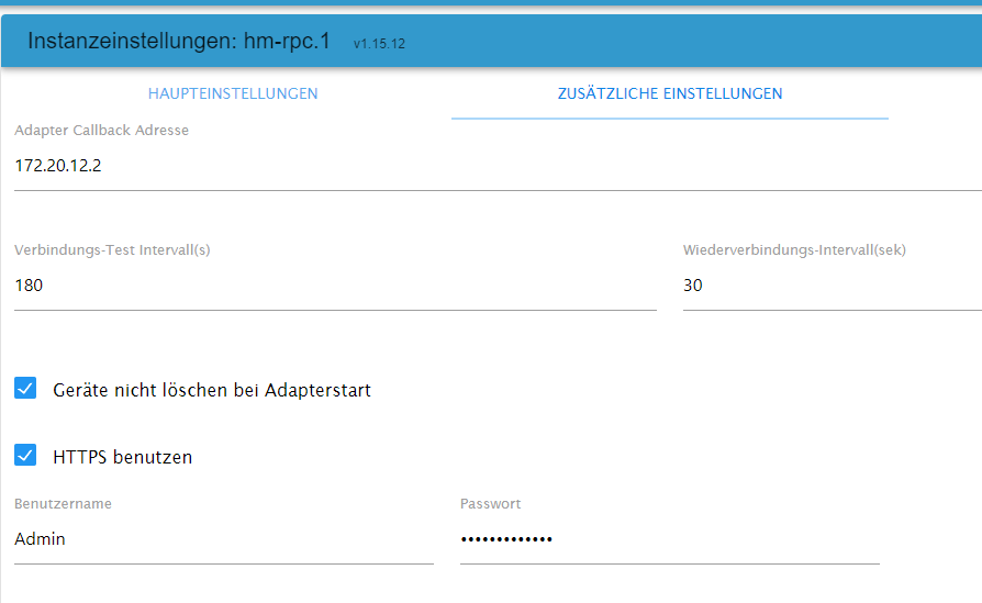

          aber es hilft ihn zu restarten 😉

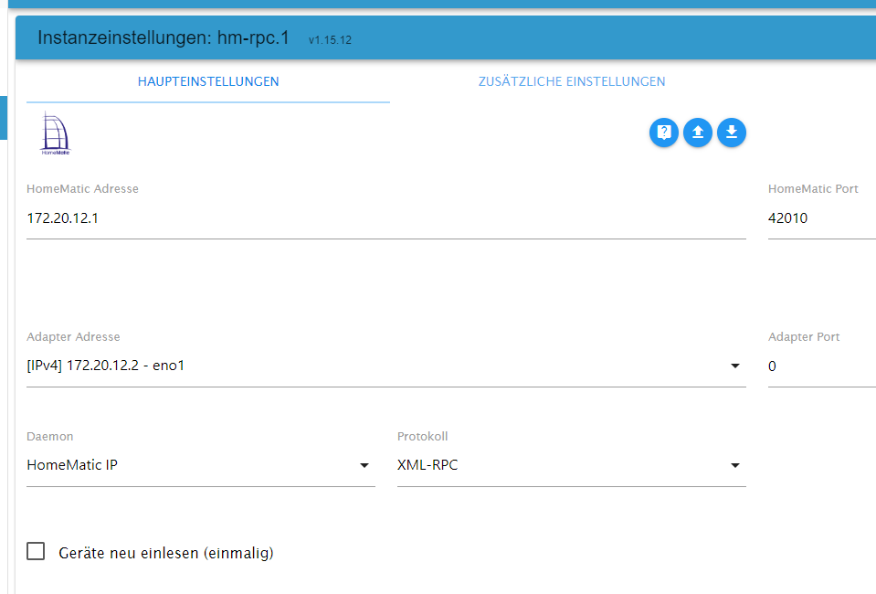

          Der andere Adapter ist so konfiguriert:
            Homoran Global Moderator Administrators @uwe72 last edited by
            @uwe72 da du Docker nutzt, muss die Callback Adresse auf den Docker host zeigen (genaues weiss ich nicht, da ich keinen Docker nutze)
