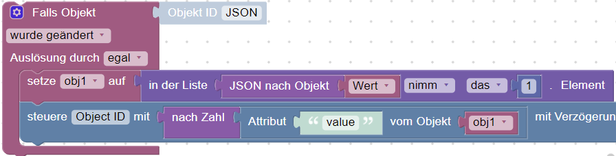

        paul53 @blacksheep587 last edited by
        @blacksheep587 sagte: Wie kann ich das mit Blockly umsetzen?
        Wert (unter "Trigger"):

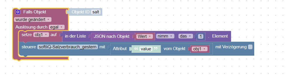

          blacksheep587 @paul53 last edited by
          Vielen Dank, habs soweit nachgebaut, bekomme den Wert 291 gerade noch nicht auf den Bus. Kann ich mir im Debug anschauen, was durch das Skript ausgespuckt wird?

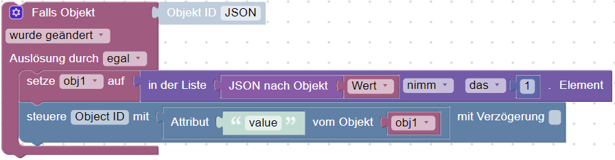

            @blacksheep587 sagte: bekomme den Wert 291 gerade noch nicht auf den Bus.
            Der JSON-String in "salt" muss sich erst ändern, damit getriggert wird. Um das zu provozieren, kann man den Wert von vorgestern im JSON manuell ändern.

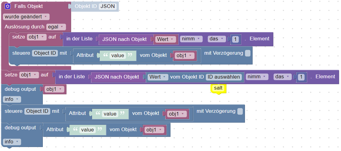

                @blacksheep587 sagte: String extrahiert. Wie muss es aussehen, wenn ich daraus eine Zahl(Number) machen möchte?
                Verstehe ich nicht. Das macht das gezeigte Skript unter der Voraussetzung, dass der Trigger auslöst.
                Damit der Wert auch bei Skriptstart geschrieben wird, ergänze das Skript:

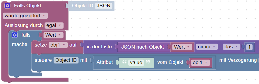

                            @blacksheep587 Kein Fehler zu erkennen.
                            @blacksheep587 sagte in Einzelwerte aus Zeichenkette auslesen:
                            Aktuell steht in der ETS 0
                            Wenn nicht immer der JSON-String im Datenpunkt steht, dann ergänze um eine Prüfung:

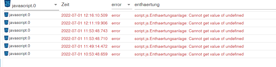

                              Tooias @blacksheep587 last edited by
                              @blacksheep587 said in Einzelwerte aus Zeichenkette auslesen:
                              @paul53 das habe ich gerade noch entdeckt.
                              Hat es denn bei dir noch funktioniert?
                              Ich bekomme ebenfalls "Cannot get value of undefined".
