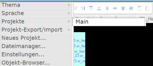

      Ich war einige Zeit weg und habe jetzt die Adapter upgedatet.
      Repo ist Beta.
      Danach kann ich den Vis-Edit nicht mehr richtig bedienen.
      Obwohl ich mehrere Vis-Projekt habe zeigt er mir nur eins an. Es scheint so, als ob die Namen übereinander liegen.
      Auch lassen sich keine neue Widgets mehr einfügen.
      Reboot habe ich gemacht, Browser Cache auch geleert. Tritt bei Chrome und Firefox auf.
      Kennt jemand das Verhalten ?

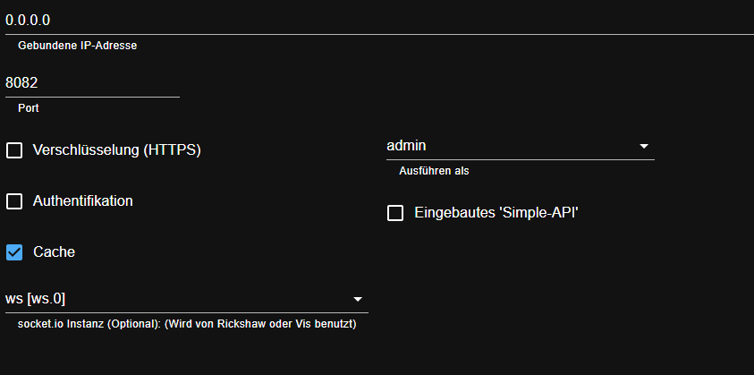

          @glasfaser Danke, scheint es gewesen zu sein. Setup von der Web Instanz sieht aber jetzt anders aus
          Checkbox Reine Web Sockets verwenden habe ich gesetzt, damit geht es jetzt.
          Mit Websocket sieht es so aus und geht auch
