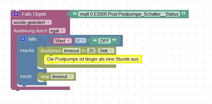

        paul53 @n811e last edited by
        @n811e sagte: länger als eine Stunde auf "OFF" stehen, möchte ich gern eine Pushover-Benachrichtigung
        Wenn der Datenpunkt als Wert den String "OFF" enthält:

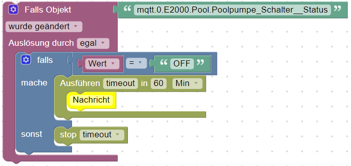

          n811e @paul53 last edited by
          Vielen lieben Dank!

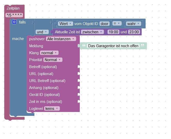

          Ich habe es versucht nach zu bauen und Testweise die Zeiten geändert, damit ich das mal probieren kann.
          Leider bekomme ich keine Nachricht per Pushover
          In einem anderen Script, klappt die Benachrichtigung aber immer.

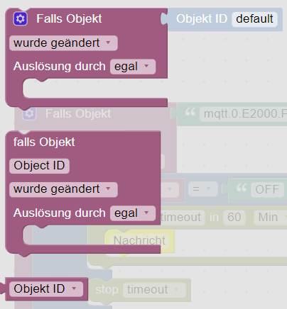

            TT-Tom @n811e last edited by
            @n811e
            du musst den Pushover Block noch einfügen in das Blokly von Paul53. Hinter den Kommentar.
            • N
              n811e @TT-Tom last edited by
              @tt-tom
              Ich habe es so probiert und andersrum auch, also erst der PushOverblock und dann den Kommentar, aber beides ohne Erfolg
                paul53 @n811e last edited by paul53
                @n811e sagte: beides ohne Erfolg
                Wert stammt aus den Trigger-Blöcken? Der Wert des Trigger-Datenpunktes hat sich auf "OFF" geändert?
                    @n811e sagte: Ich bin auf Variable gegangen (weil ich dieses Feld "Wert" nicht gefunden habe) und habe dort Wert eingegeben
                    Dann kann es nicht funktionieren. 3. Block von oben, Wert auswählen:
                    @n811e sagte in Blockly Pushover wenn DP länger als XXX auf OFF steht:
                    Hier weiß ich leider keine Antwort
                    Damit der Trigger auslöst, muss sich der Wert des Datenpunktes ändern ("ON" --> "OFF").

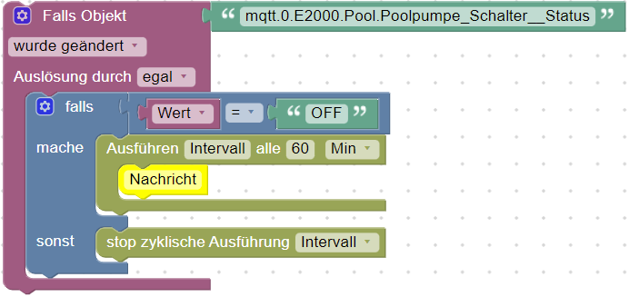

                            Gäbe es auch eine Möglichkeit, das ganze ab dann stündlich zu wiederholen, also wenn ich die Pumpe nicht einschalte, soll nach einer Zeit X, mir erneut eine Nachricht gesendet werden.
                              @n811e sagte: Möglichkeit, das ganze ab dann stündlich zu wiederholen,
                              Intervall anstelle von timeout.
