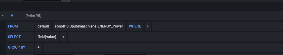

            Bei den Grafana Desktops, InfluxDB sieht völlig anders aus
            die 1.8er
            hier kann ich den Datenpunkt per "Mausklick" auswählen das Desktop ist eine "Vorlage" hier musste ich nur den Text und den DP anpassen.

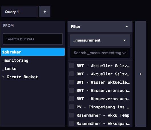

            hier die 2.0
            Hier muss ich mit den DP aus dem Influx Dateimanager kopieren und weiß nicht mal ob das so richtig ist, mit "influx v1 dbrp" dachte ich ich versetze die influxDB 2 in die Lage die Daten der version 1.8 zu lesen!

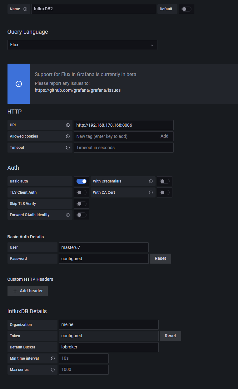

                  Ich habe folgendendes Problem:
                  Habe gerade ioBroker , influx und grafana auf Proxmox umgezogen - läuft hier als LCX container.
                  Die Verbindung zwischen ioBroker und InfluxDB läuft soweit.
                  in den Buckets werden auch die in ioBroker freigegebenden Daten angezeigt.
                  Jetzt versuche ich schon seid geräumer Zeit die Verbindung von InfluxDB nach Grafana umzusetzen.
                  In Grafana habe ich die DataSource angelegt - setzte ich die QueryLanguag" auf "Flux" bekomme ich auch eine Verbindung zu stande. Allerdings werden mir hier dann im Dashboard Editor die Freigegebenden Quellen nicht angezeigt.
                  In meiner alten Instanz habe ich hier die QueryLanguge "InfuxQL" - diese funktioniert hier nicht mehr - anscheinend stimmen hier die Zugangsdaten nicht mehr so wie ich sie bei meiner alten Instanz verwendet habe (vermutlich hat sich hier im Hintergrund etwas geändert.)
                  Hier sieht es so aus:
                  Welche Zugangsdaten muss ich eingeben um das wieder über den alten Weg zu bewerkstelligen ?
                  Ich hoffe ihr könnt mir helfen - Danke

                    Thomas Braun L 2 Replies Last reply Reply Quote 0
                      Thomas Braun Most Active @basti2022 last edited by
                      @basti2022
                      Frag mal @Marc-Berg , das ist hier unser influx-Guru.
