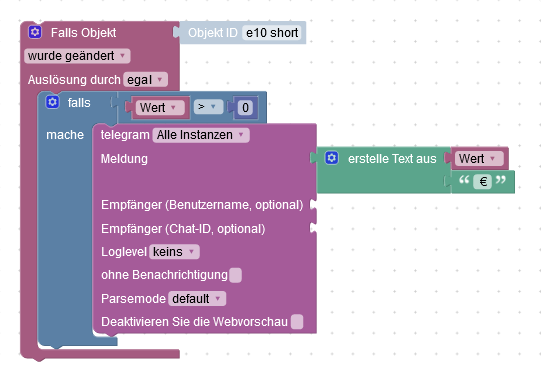

                bei jeder Änderung den aktuellen Benzinpreis an Telegramm

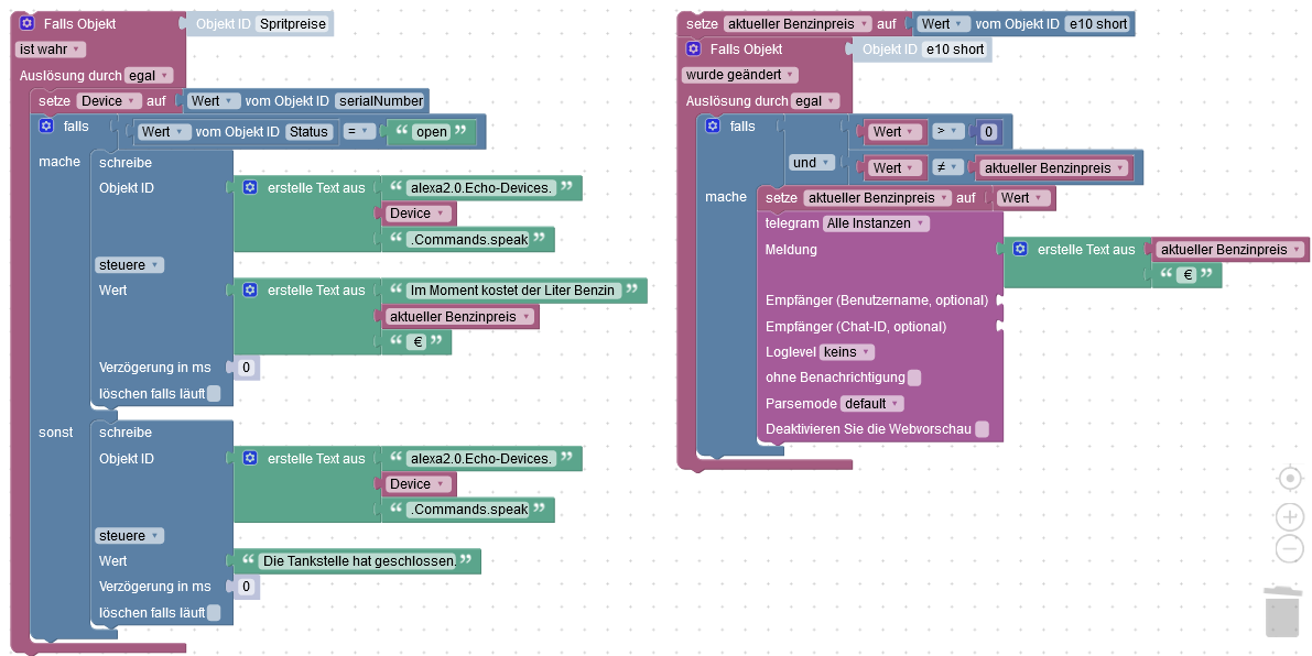

                    @venjacob
                    Eben mal was erstellt, aber ist bestimmt ausbaufähig 😁

                    Um das Teil zu nutzen muss man aber eine Routine in Alexa anlegen. Ich habe diese "Spritpreise" genannt und reagiert auf (bei mir) "was kostet Benzin". Das kannst Du aber in der Routine ja durch andere Befehle erweitern. Die Routine schaltet in der APP absolut nichts. Den Alexa Adapter neu starten und dann im TRIGGER im Blockly Deine Routine auswählen. Wenn Du dann die Routine "aufrufst" sagt Dir die Alexa zu der Du sprichst den Benzinpreis an.

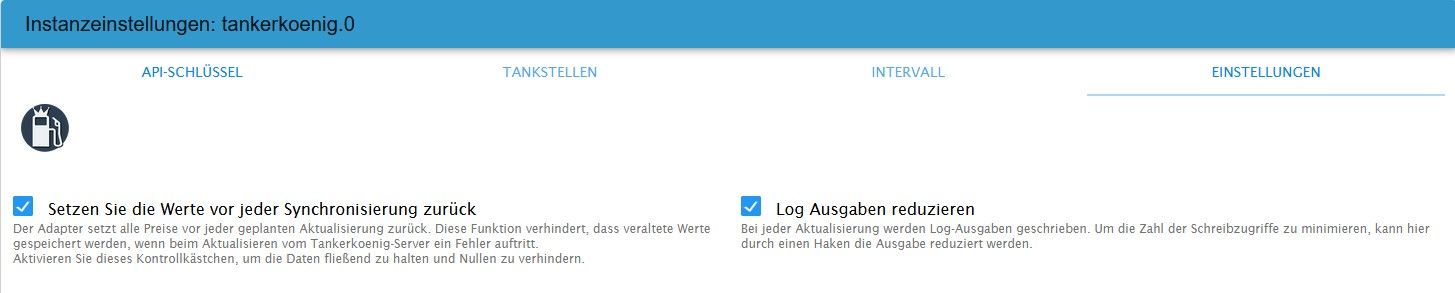

                        Homoran Global Moderator Administrators @Venjacob last edited by
                        @venjacob sagte in aktuelle Benzinpreise in Telegramm anzeigen:
                        Das hat soweit auch funktioniert, allerding wurde der Preis alle 5 minuten an Telegramm übermittelt so das ich heute über 120 mal Preise angezeitg bekommen habe.
                        sollte "eigentlich" nur dann senden, wenn sich der Preis ändert.
                        ...dachte ich. Aber ganz weit im Hinterkopf kam dann eine Stimme die sagte, dass der Wert immer(??) genullt wird bevor er den eigentlichen Wert bekommt.
                        hast du dort den Haken?
                        V 1 Reply Last reply Reply Quote 1
                        • V
                          Venjacob @Homoran last edited by
                          Das sind meine Einstellungen
                            Siehste!
                            Dann ist's ja klar

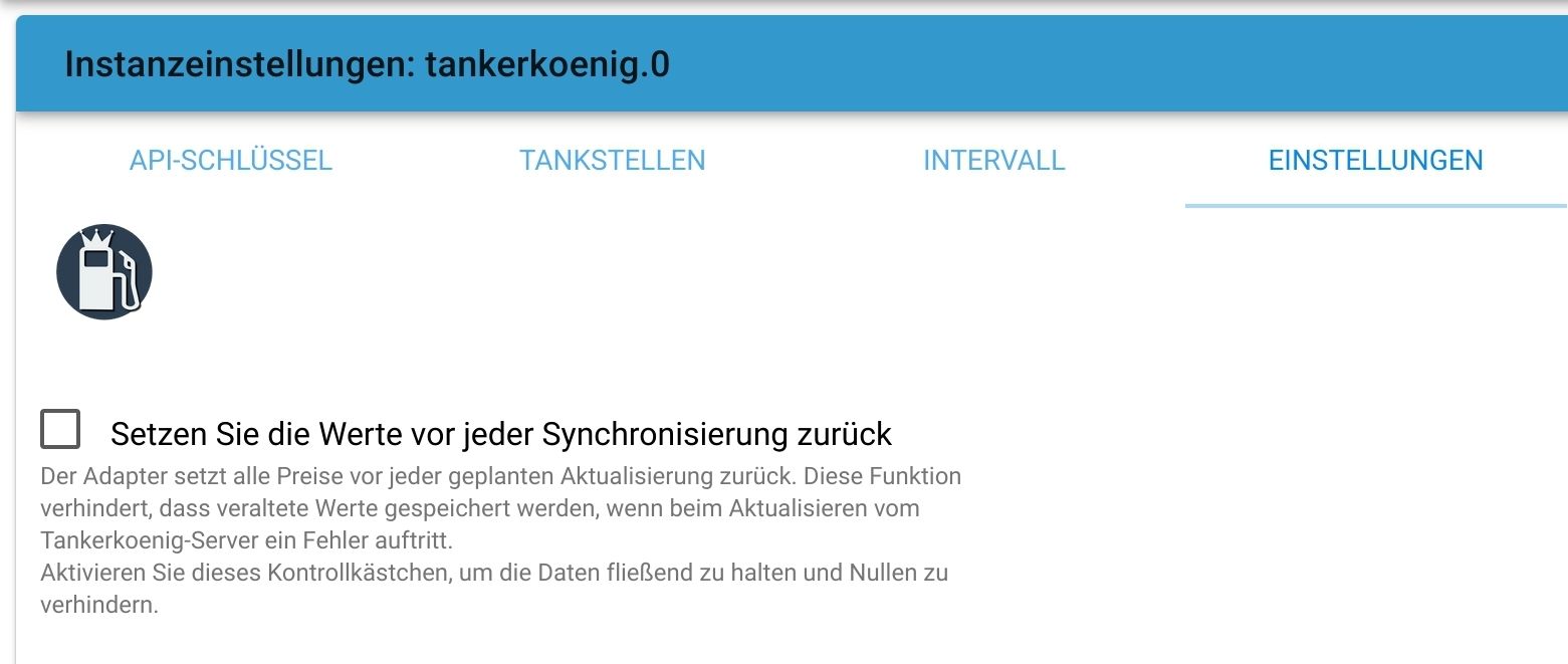

                              Ok also Haken bei Synronisieren raus
                                @venjacob und klappt es jetzt?
                                • V
                                  @homoran sagte in aktuelle Benzinpreise in Telegramm anzeigen:
                                  Habe das gestern aben geändert und siehe da.
                                  Es hat geklappt.
