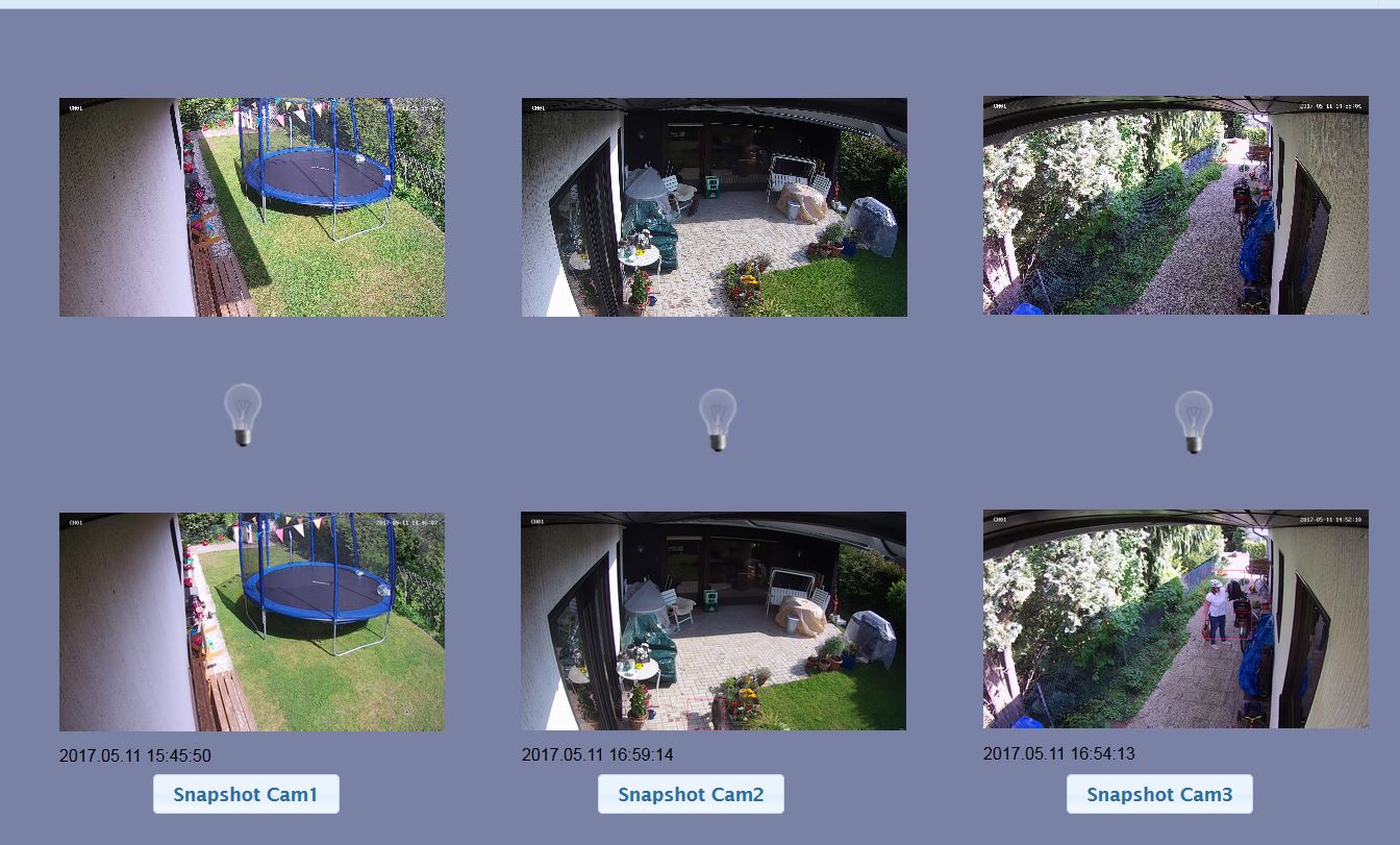

                                          Hier mal ein Screenshot.
                                          Die obere Reihe ist der Lifestream, die untere Reihe ist die letzte Erkannte Bewegung. (Die erkannte Bewegung wird rot eingerahmt.)
                                          Die Birnen signalisieren, dass grade eine Bewegungserkennung läuft.
                                          Die Buttons triggern einen Snapshot.
                                          Das schwierigste ist dabei den Motion daemon sauber ans laufen zu bekommen. Besonders auf nem rpi, da dieser nur wenig cpu power hat.
