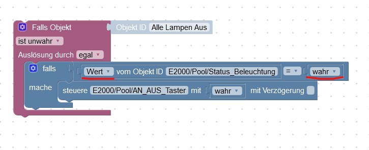

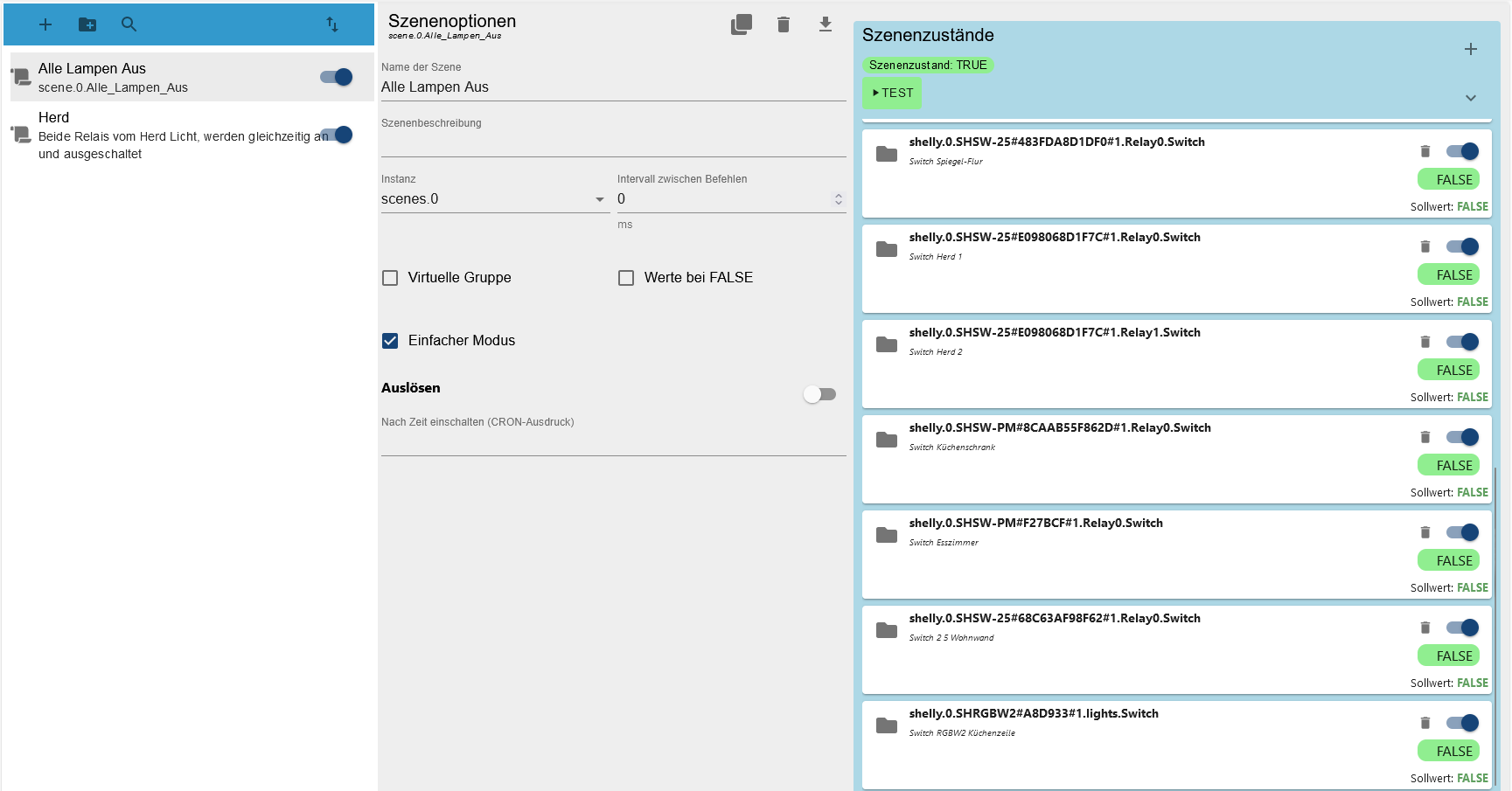

      Ich habe einige Shellys, die ich abends, wenn ich ins Bett gehe, alle mit einem Schalter/Taster in der VIS zentral ausschalte.
      Das sieht dann so aus:

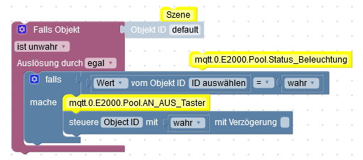

        Diesen Datenpunkt verwendet man in Blockly z.B. so

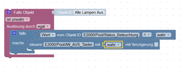

          Ich habe das jetzt nachgebaut:
          (den gelben Kommentar, habe ich weggelassen, weil ich davon ausgegangen bin, dass Du das nur als Hinweis für mich zur Markierung genommen hast.
          Aber wenn ich jetzt den Taster für alle Lampen aus drücke, passiert an der Gartenbeleuchtung nichts.
          Ich könnte mir vorstellen, dass es hier dran liegt:
          Der wert wird bei diesem MQTT nicht als wahr/unwahr (true/false) übermittelt, sondern als ON/OFF
          Was denkst Du, liege ich dabei richtig?
          Wenn ja, weiß ich leider nicht, wie ich das ändern kann.

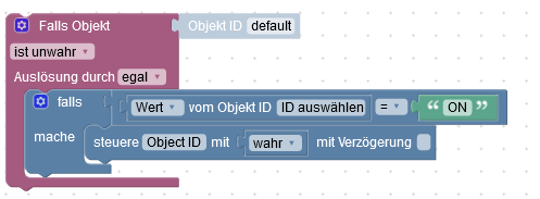

            @n811e sagte in Szene mit ZustandsPrüfung (evtl. Blockly):
