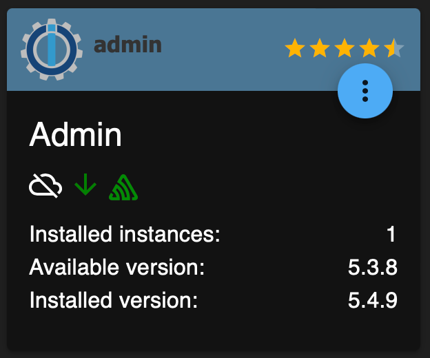

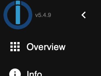

    Welche Admin Version habe ich?...
      UI sagt das:
      und das:

      iobroker update -i:
      iobroker update -i
      Used repository: Stable (default)
      Adapter    "admin"        : 5.3.8    , installed 5.4.9
      Beim Installieren eines Adapters sagt mir der ioBroker:
      Invalid version of "admin". Installed "5.3.1", required ">=5.3.2"
      ERROR: Process exited with code 32```
