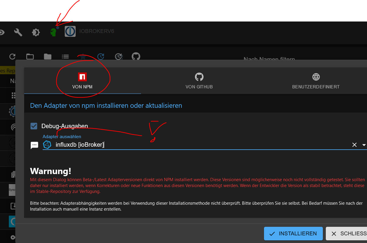

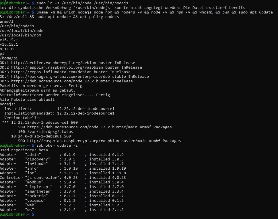

          darwin82 @Thomas Braun last edited by
          Vielen Dank für die schnelle Rückmeldung, hier mein Screenshot dazu:
            Thomas Braun Most Active @darwin82 last edited by
            @darwin82
            Bitte keine Bilder von Text. Text aus der Konsole auch als solcher hier reinkopieren, in </> CodeTags eingebettet.
            Glasfaser D 2 Replies Last reply Reply Quote 0
              Glasfaser @darwin82 last edited by
              @darwin82 sagte in InfluxDB Fehlermeldung nach Update der Adapter:
              auf den aktuellen Stand gebracht
              inklusiv .... als BETA Tester !!!
                Glasfaser @Thomas Braun last edited by
                @thomas-braun sagte in InfluxDB Fehlermeldung nach Update der Adapter:
                ich habe mal die Lupe rausgeholt :
