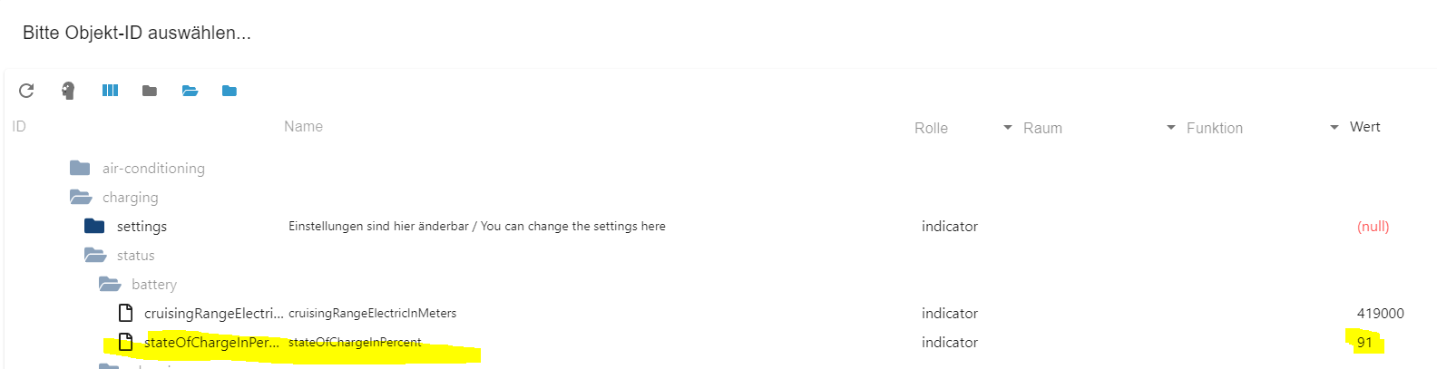

      Ich möchte den SoC meines E-Autos mittels IOBroker an meine (andere) Haussteuerung übergeben.
      Das dortige Objekt kann ich mittels Browser-Url setzen und abfragen.
      Bei der JavaScript-Rule hingegen funktioniert die Übertragung des Werts nicht,
      IOBroker setzt mein Objekt immer "%s" und verwendet nicht den eigentlich gedachten Wert (den ich in IOBroker korrekt abfragen kann).
      Url ist:
      http://IPADDRESS/remote/?login=LOGIN&pass=PASS&koid=123&kovalue=%s
      Die Abfrage von http://IPADDRESS/remote/?login=LOGIN&pass=>PASS&koid=123 gibt mit dann immer "%s" aus...
      Jemand eine Idee was es da haben könnte?

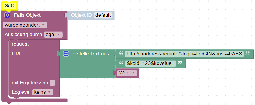

        @vbernd sagte in Wert wird nicht weitergegeben:
        Der Wert liegt in einem Datenpunkt vor? Dann sollte es mit Blockly so funktionieren:
        Wert (unter "Trigger"):

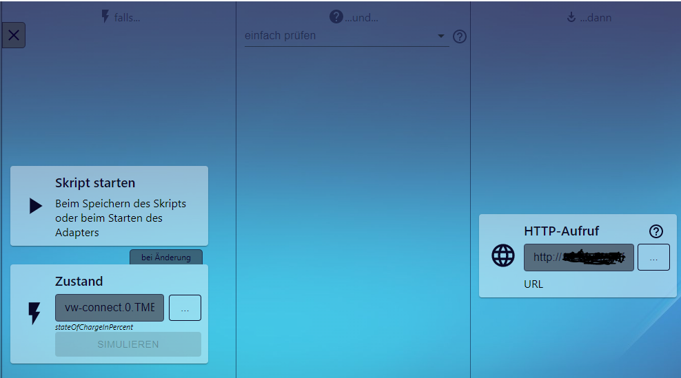

          @vbernd sagte: IOBroker setzt mein Objekt immer "%s" und verwendet nicht den eigentlich gedachten Wert
          %s enthält den Wert des Trigger-Datenpunktes aus der Rule "Zustand", der der Datenpunkt mit dem SoC-Wert zugewiesen werden muss.

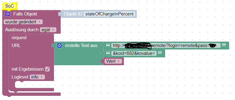

            vbernd @paul53 last edited by vbernd
            Danke, aber es hilft nix:
            Blockly:
            es passiert nix.
            JavaScript:
            Wert zeigt immer nur "%s" an
            Er sollte aber auf 91 stehen:

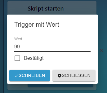

            Simulieren ging plötzlich 1x, dann nicht mehr: (die Abfrage im Drittsysttem zeigte einmal "99" statt "%s")
