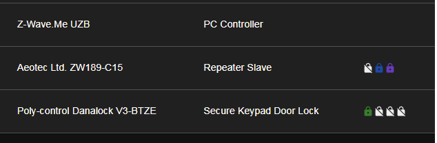

      Habe hier ein Türschloss und einen Repeater eingebunden siehe Bild
      Meine Frage jetzt:
      Der Repeater hat in der o.g. Darstellung nicht das grüne Schloss bei "S2 Access Control" wie z.B. das Schloss.
      Nur das blaue bei "S2 Authenticated" und das lilane bei "S2 Unauthenticated"
      Ist das i.O. so, weil es "nur" ein Repeater ist? Oder habe ich einen Fehler gemacht?
      Laufen die S2 Daten trotzdem sicher über ihn zum Schloss?
      Eingebunden wurde er über den QR-Code.
      Danke schon jetzt für eure Antworten 🙂
      Grüße und schönen Sonntag noch
      Plasma

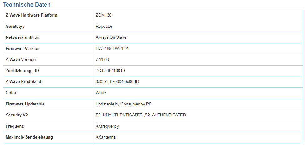

        Ich habe grad diese Daten gefunden
        Das würde sich mit den Angaben ganz oben ja decken
        "Security V2 S2_UNAUTHENTICATED ,S2_AUTHENTICATED"
        Kann mir noch jemand bestätigen ob damit die Kommunikation über den Repeater läuft (laufen kann) und diese verschlüsselt ist?
        Herzlichen Dank 🙂
