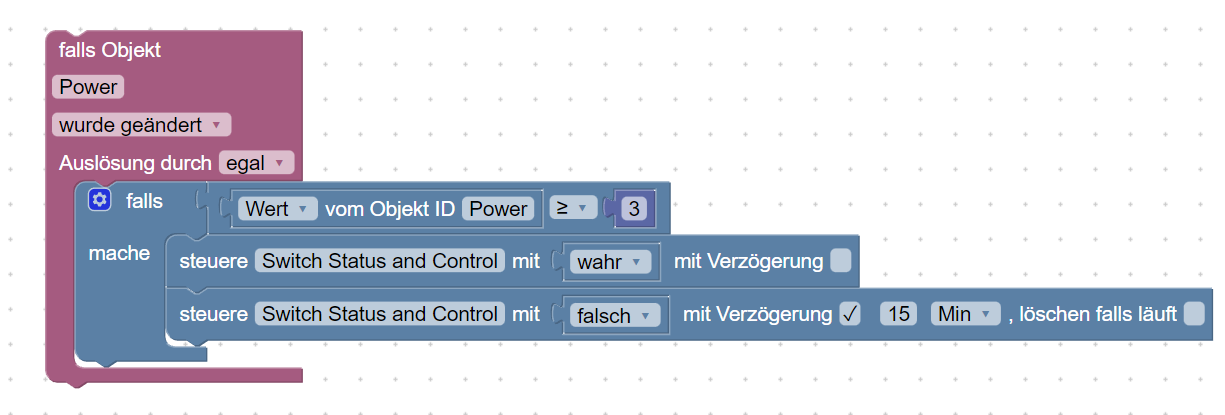

      ich möchte folgendes lösen:
      Wenn der Geschirrspüler eingeschaltet wird, soll die Umwälzpumpe für 15 min in Betrieb gehen.
      Der Geschirrspüler wird über den Stromverbrauch einer Shelly überwacht.
      Die Umwälzpumpe wird über eine FritzDect Ein- und Ausgeschaltet.
      Folgendes habe ich schon programmiert. Der Fehler ist aber nun, dass sich die Pumpe nach 16 min wieder einchaltet.
      Ich suche alse nach Ausführen des Befehls "Falsch" mit der Verzögerung von 15 min, dass diese Schaltung auch aus bleibt und durch die Stromverbrauchsüberwachung nicht erneut aktiviert wird.
      Herzlichen Dank!!!

        @iobroker_tom probier es mal anstatt wurde geändert mit ist grösser als letztes

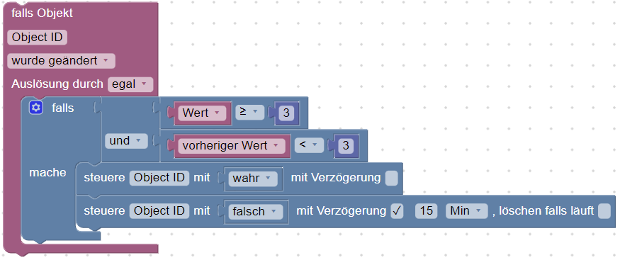

          @crunchip sagte: probier es mal anstatt wurde geändert mit ist grösser als letztes
          Das genügt nicht, um ein erneutes Triggern bei Werten über 3 zu verhindern. Besser so:
          Wert und vorheriger Wert (unter "Trigger"):

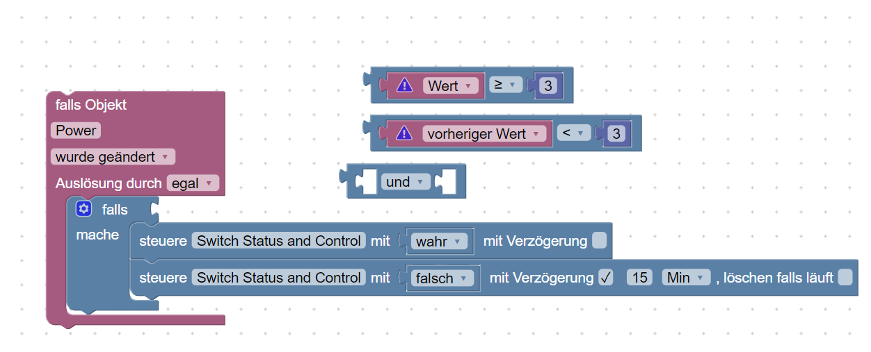

            Ich habe es versucht nachzubauen, jedoch findich ich das von Dir dargestelle"und" Bindeglied nicht. Ich habe da ein anderes, was ich aber so nicht einfügen kann.
            Bei mir sieht es so aus:
              Homoran Global Moderator Administrators @IoBroker_Tom last edited by
              @iobroker_tom sagte in Schalter nach einer bestimmten Zeit ausschalten:
              ist das selbe!
              um es optisch kompakter zu machen mit der rechten Maustaste auf das und klicken und externe Eingänge auswählen

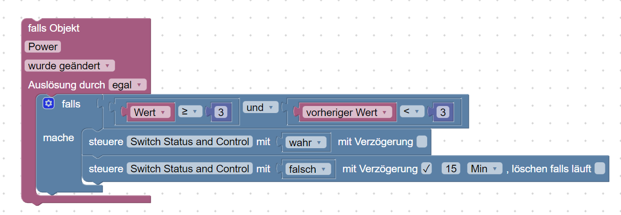

              • I
                IoBroker_Tom @Homoran last edited by
                @homoran Herzlichen Dank!
                ..... und es funktioniert.
