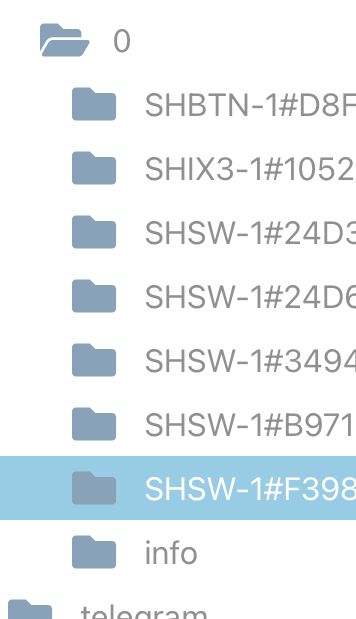

      Wenn ich meine Shellie’s zu Alexa hinzufügen möchte, werden nur 5 der über 10 Stück zur Auswahl gestellt.
      Dies ist die Liste in Objekte:
      Dies ist die Auswahlmöglichkeit im iot Adapter:
      Hat das schon einmal jemand gehabt oder eine Idee, wie ich die restlichen Shellie’s hinzufügen kann?

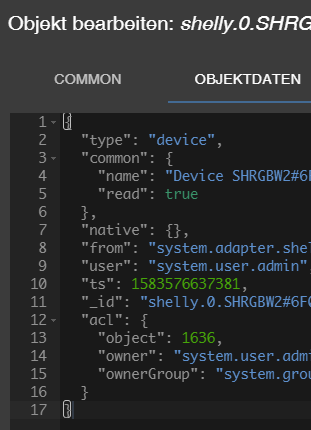

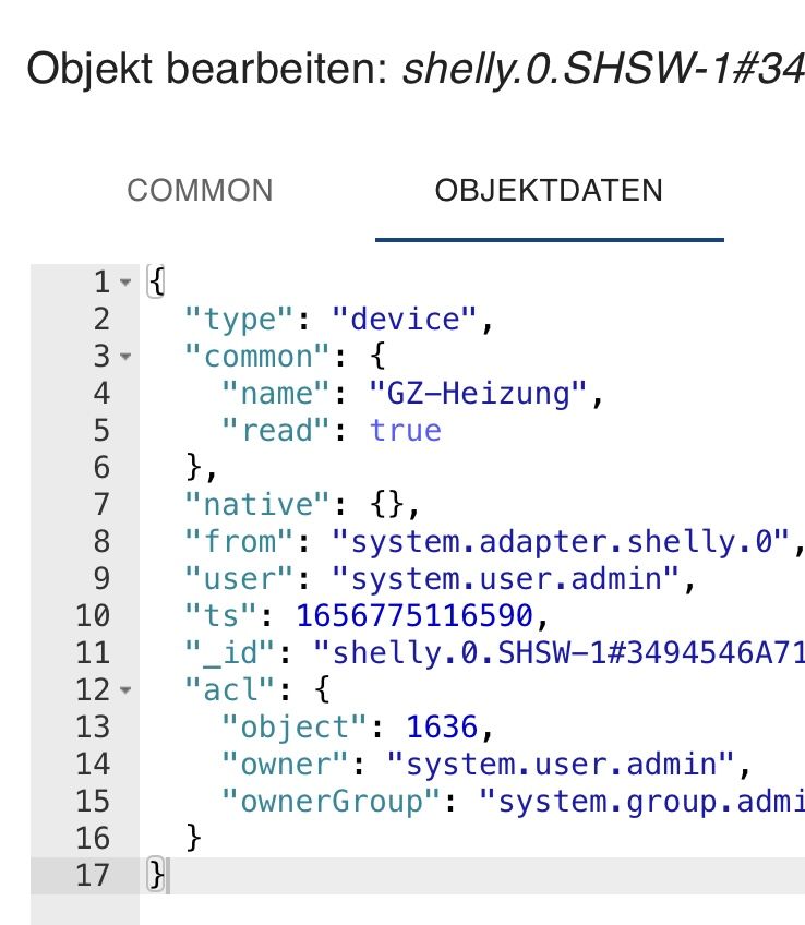

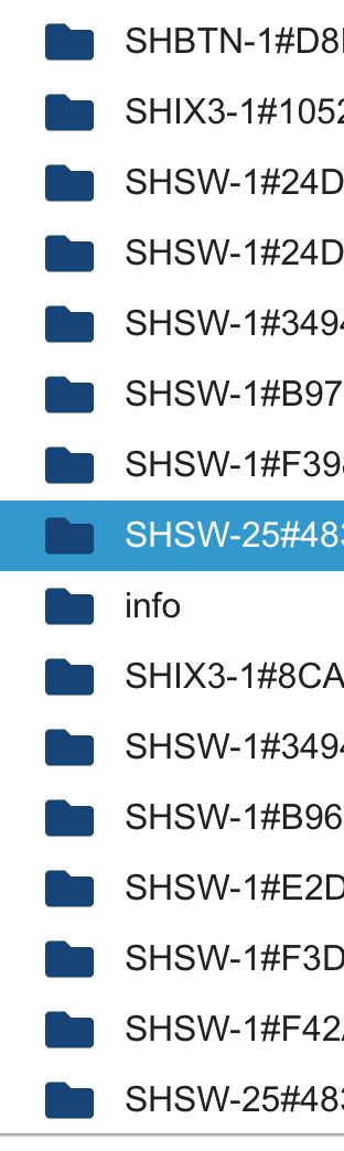

        @blasse133 Wie sehen die Objektdaten von den unteren (unter "info") Shellys aus?
          Blasse133 @MCU last edited by
          @mcu ich habe mal einen davon angeschaut.
          Sieht aber aus meiner Sicht i.o. aus.
