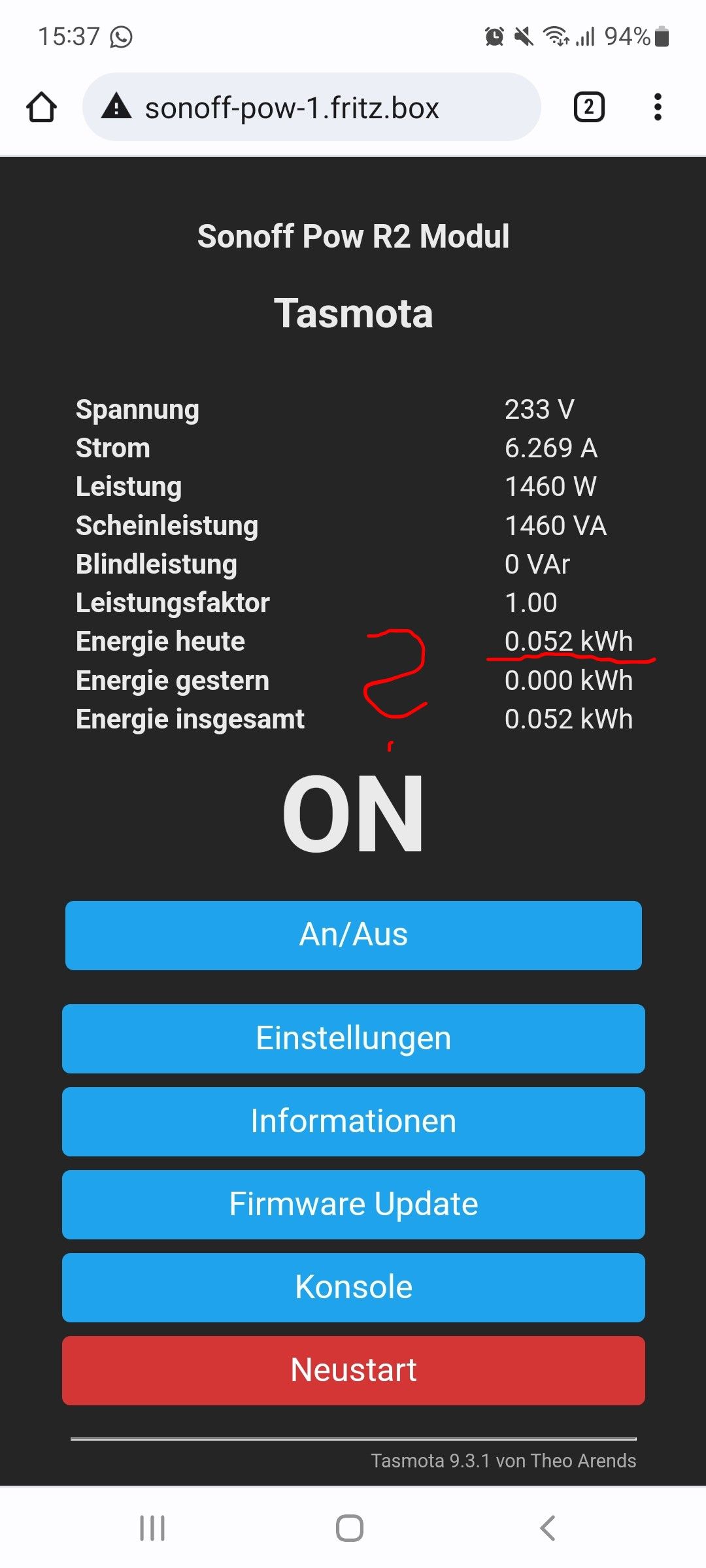

      Screenshot_20220702-153732_Chrome.jpg moin moin zusammen,
      ich weiss nicht ob ich hier richtig bin, aber ihr werdet ja sicher die meisste erfahrung haben.
      ich habe 2 sonoff pow r2 mit tasmota geflasht, konfiguriert und kalibriert.
      der aktuelle verbrauchswert wir korrekt angezeigt, aber keine historie (tagesaktuell, gestern...).

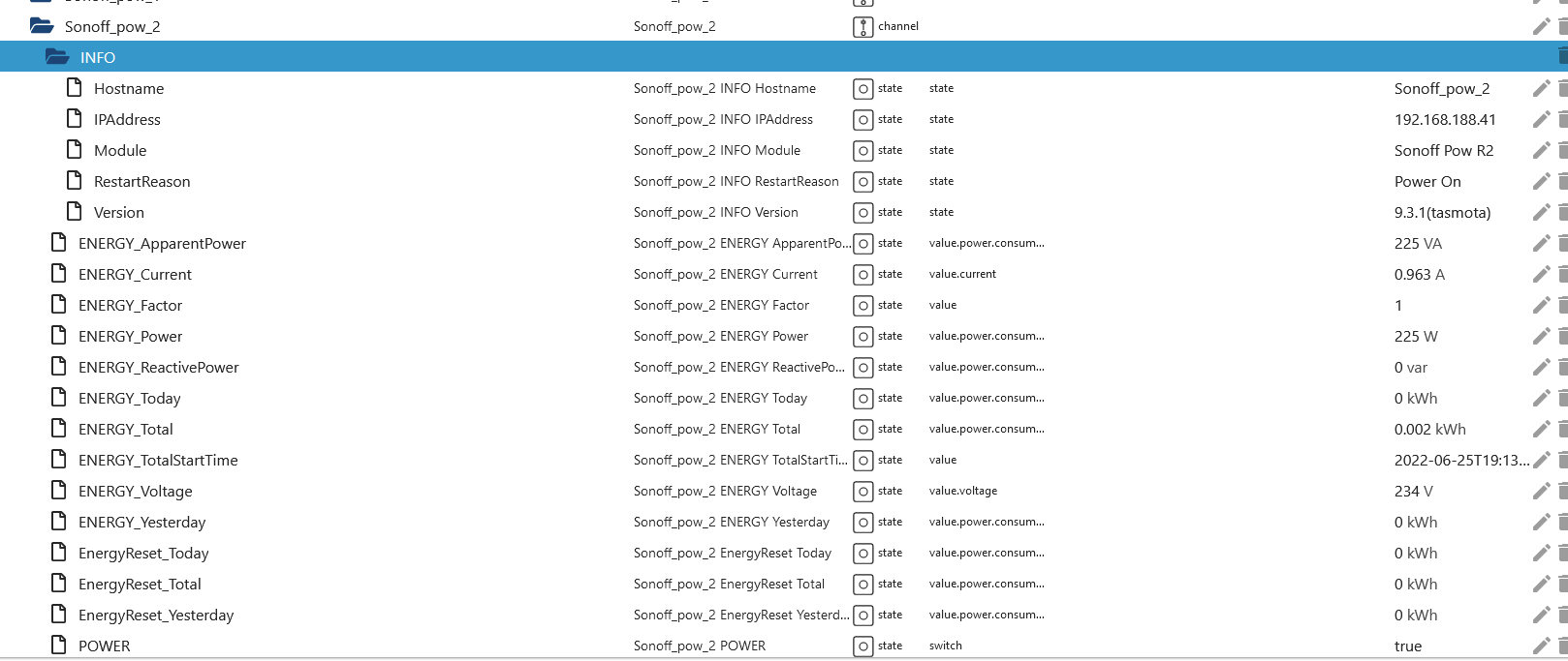

            sind auch im iobroker per mqtt aber ich hab die halt nie benutzt.

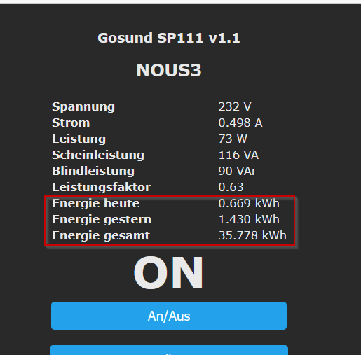

                hier mal als beispiel ein anderer schalter
                wenn du jetzt nochmal den pow r2 screenshot dazu vergleichst, da fehlen die werte bzw. das was angezeigt wird hat ja überhaupt nichts mit dem verbrauch zu tun.
                also ein gerät mit aktuell ~1,5kw/h verbrauch nach ein paar stunden mit 0.052kw/h auszuweisen... also ich bin schlecht in mathe aber sooooo schlecht eigentlich auch nich 😀

                  @chucky06 das der andere schon ein paar Stunden mit 1,5kW läuft stand da nicht ... Leistungsfaktor von 1,0 sieht man auch eher selten, eine perfekte Last. Ok, dann 0,052kWh wären schon nach 30 Sekunden erreicht.
                  Wie hast du denn kalibriert? und mit welchen Befehlen?
                  Und hast beim flashen vor löschen lassen? oder wie hast du geflasht?
