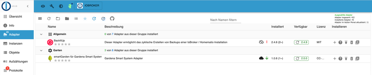

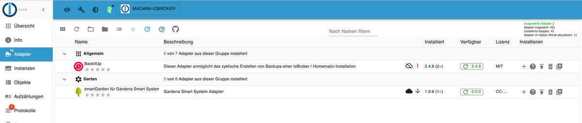

      ich habe jetzt einige Tage gerätselt, ob ich nur zu doof bin, korrekt zu interpretieren, aber ich kann mir die Anzeige der vorhandenen Adapter-Updates nicht erklären.
      Aktuell zeigt ioBroker 10 Updates, es sind aber nur zwei effektiv vorhanden:
      Gleiches Bild bei beiden Hosts (MultiHost System).
      Bisher war es immer so, dass links an den Adaptern die Menge der updatebaren Adaptern angezeigt wird. Die "10" passt aber nicht zu den "2" die tatsächlich updatebar sind.
      Was verstehe ich nicht?

            @glasfaser : Jupp der Filter lautet "Filteradpater mit Updates" 😇

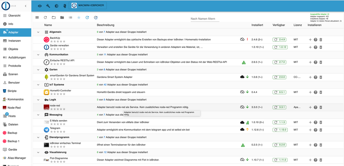

                  @thomas-braun jupp, aber warum tauchen die in der Ansicht:
                  nicht auf?

                        Browser Cache?
                          reutli @Thomas Braun last edited by
                          @thomas-braun boah wie peinlich... Browser Cache gelöscht und ...
                          Danke und sorry, dass ich da nicht selbst drauf gekommen bin!
