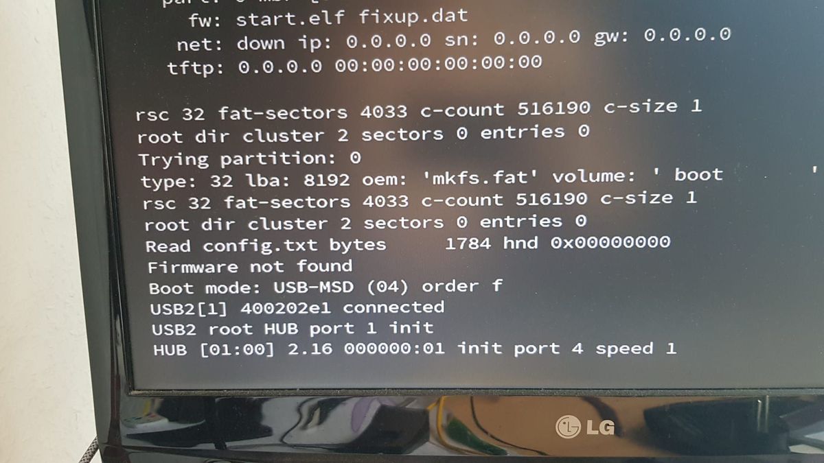

                          Meine alte SD konnte ich jetzt bei hochfahren des Raspis an einem Monitor sehen. Fehlermeldung altes System SD.jpeg
                          Wie kann ich die wieder reparieren?

                            Thomas Braun Most Active @Rette70 last edited by
                            @rette70 sagte in admin hat falsche Version:
                            Vermutlich gar nicht.
                            Rette70 1 Reply Last reply Reply Quote 0
                            • Rette70
                              Rette70 @Thomas Braun last edited by
                              @thomas-braun Ich habe noch ein Ubuntu-system, bringt die Funktion Dateisystem reparieren was?
                                @rette70
                                Das scheit die boot-Partition zu sein, die ist oft FAT formatiert.
                                Aber angeschossene Dateisysteme kannst du sinnvoll nur noch backuppen und versuchen da später was draus zu lesen. Dateiträger kannst du entsorgen, dem vertraut man keine Daten mehr an.
                                Da es sich hier um die Boot-Partition handelt sind da aber keine nennenswerten Daten drauf.
