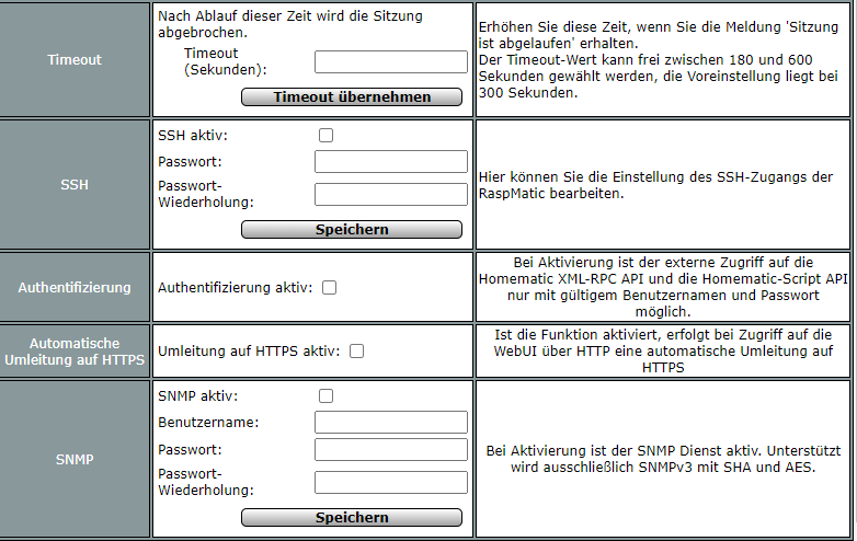

              Bei Screenshot oder Log´s brauchts du nicht deine internen IP unkennlich machen !
              Ändere mal bei der Rasperrymatic und in den ioBroker Instanzen , daß du kein HTTPS Zugang nutzt .

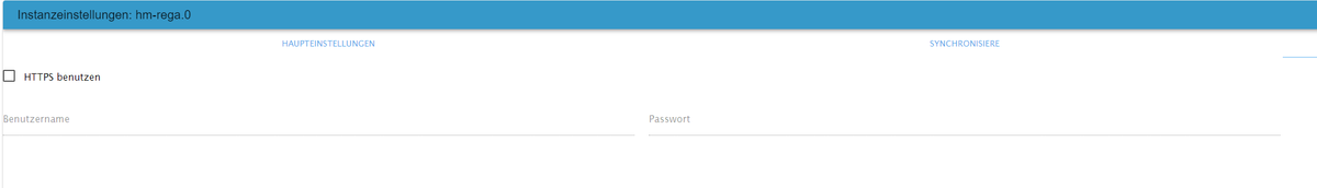

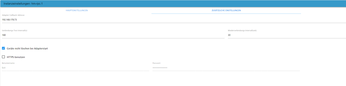

                ADB-83 @Glasfaser last edited by
                @glasfaser
                Ok, danke für deine Info.
                Leider hat das Deaktivieren des HTTPS bei allen 3 Adapter und bei Raspberrymatic kein Erfolg gebracht.
                2022-07-06 18_13_08-instances - iobroker_2022_Juni – Opera.png 2022-07-06 18_12_44-instances - iobroker_2022_Juni – Opera.png 2022-07-06 18_12_18-RaspberryMatic WebUI.png 2022-07-06 18_09_58-instances - iobroker_2022_Juni – Opera.png

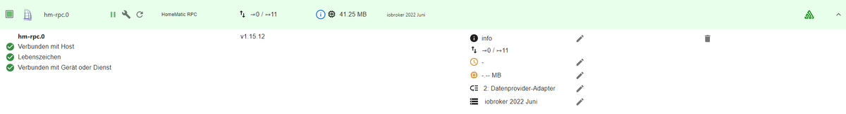

                Der Adapter ist nun zwar grün, doch die Funktionen werden nach wie vor verzögert ausgeführt. Zudem habe ich testweise nur den hm-rpc.0 (Homematic IP)-Adapter deaktiviert. Nach einem Neustart war alles normal und verzögerungsfrei.
                Nach dessen Einschalten dann wieder die gewohnte ungewünschte Verzögerung.
                Gibt es hier evtl. Details zwischen dem IOBroker im Docker (Synology NAS) und dem Raspberrymatic auf dem Tinkerboard zu beachten?
