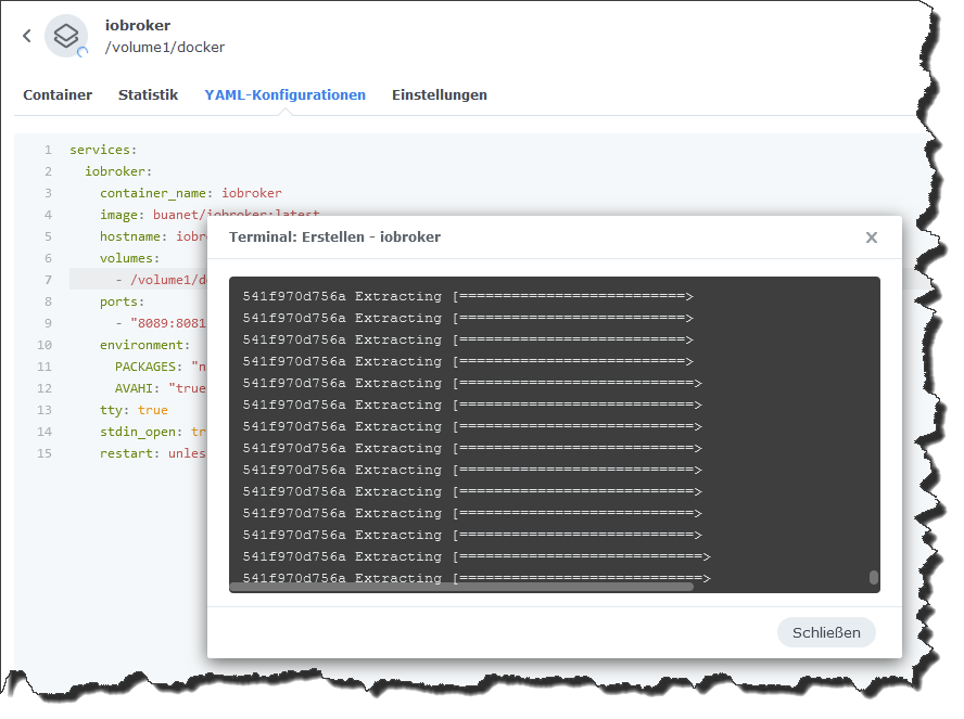

        @finn-g
        Bevor das hier völlig eskaliert: Hinsetzen, durchatmen, neu anfangen.
        Vielleicht fängst Du das Ganze ja völlig falsch an.
        Also zunächst alle Images aus dem Container-Manager löschen, die etwas mit ioBroker zu tun haben.
        Auch Netzwerke die nur für ioBroker vorhanden sein sollten, können weg.
        Und statt mit docker run usw. auf der Kommandozeile würde ich ein Projekt empfehlen. Das ist im Prinzip ein Docker-Compose und wesentlich flexibler.
        In das Projekt kommt sowas hier rein:
        services:
          iobroker:
            container_name: iobroker
            image: buanet/iobroker:latest
            hostname: iobroker
            volumes:
              - /volume1/docker/iobroker:/opt/iobroker
            ports:
              - "8089:8081"
            environment:
              PACKAGES: "nano"
              AVAHI: "true"
            tty: true
            stdin_open: true
            restart: unless-stopped
        Versuch's mal und melde Dich wieder.

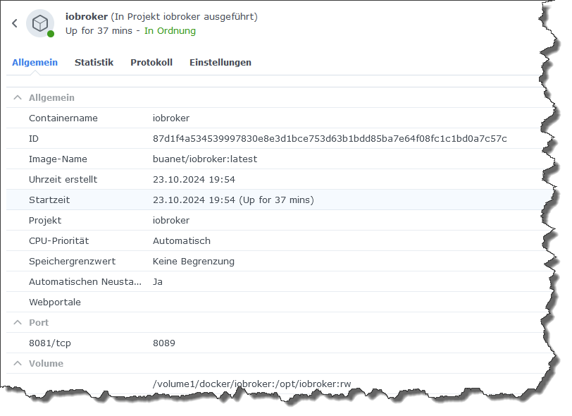

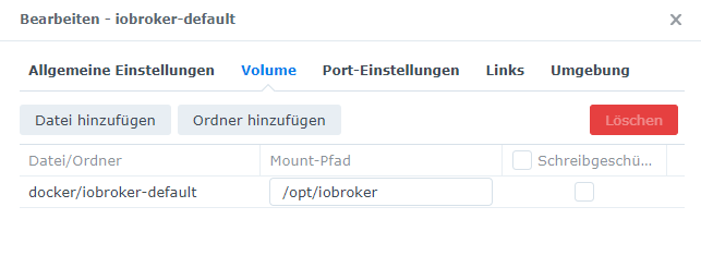

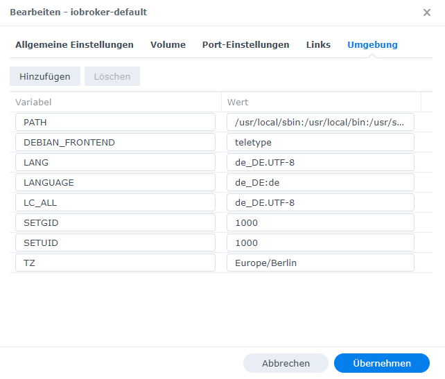

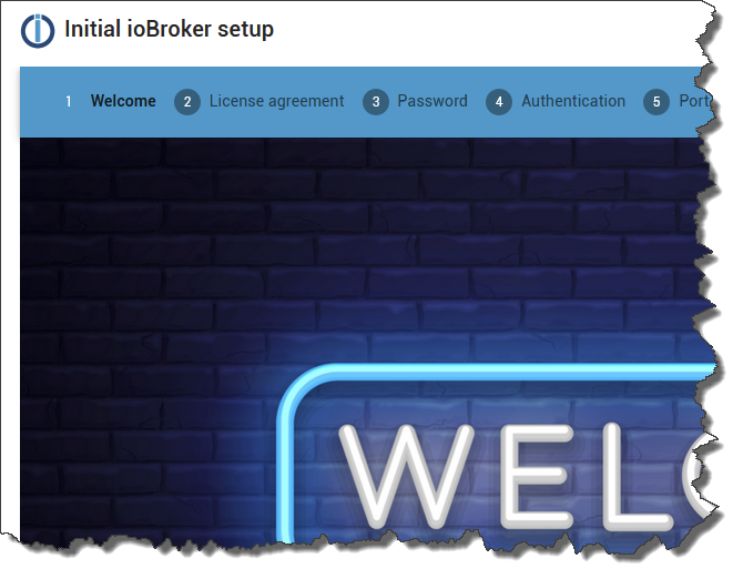

            Codierknecht Developer Most Active @Codierknecht last edited by Codierknecht
            @Finn-G
            Zack ... läuft!
            8391368f-a623-44cc-b938-79d25af856f9-grafik.png 2eda1d08-58b1-4ac2-a50c-610cdd620bc4-grafik.png
            By the way: Ich habe ioBroker bereits zig mal aufgesetzt. Nativ, als Docker, LXC oder sogar unter Windows.
            Lief immer out of the box.

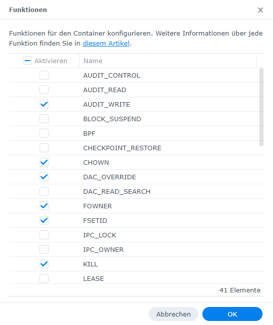

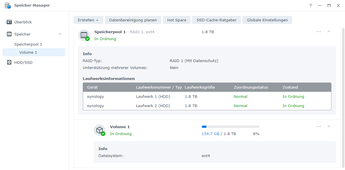

                @codierknecht da kommt nichts mehr, der gute hat sich auch auf Discord gemeldet und dann Lautstark verkündet das er jetzt was anderes als ioBroker nutzt.
                Das Problem sei seit Jahren bekannt.
                Zitat:
                Und hier bei diesem ext4 Problem. ioBroker kennt das Problem seit Jahren und gibt keine Info darüber aus. Lässt alle Synology User da rein fallen. Hätte ich das gewusst, hätte ich das damals getan oder in der Zwischenzeit umgestellt. Toller Service ioBroker.
                Naja hätte er sich ernsthaft damit beschäftigt wüsste er dass das Problem auch Benutzer anderer Projekte, wie PiHole, auf der Synology haben, aber eben auch nicht alle.
                Und wenn man sich da so durchließt hat es immer was mit verbogenen rechten zu tun, aber eine Pauschale Lösung gibt es wohl auch nicht.

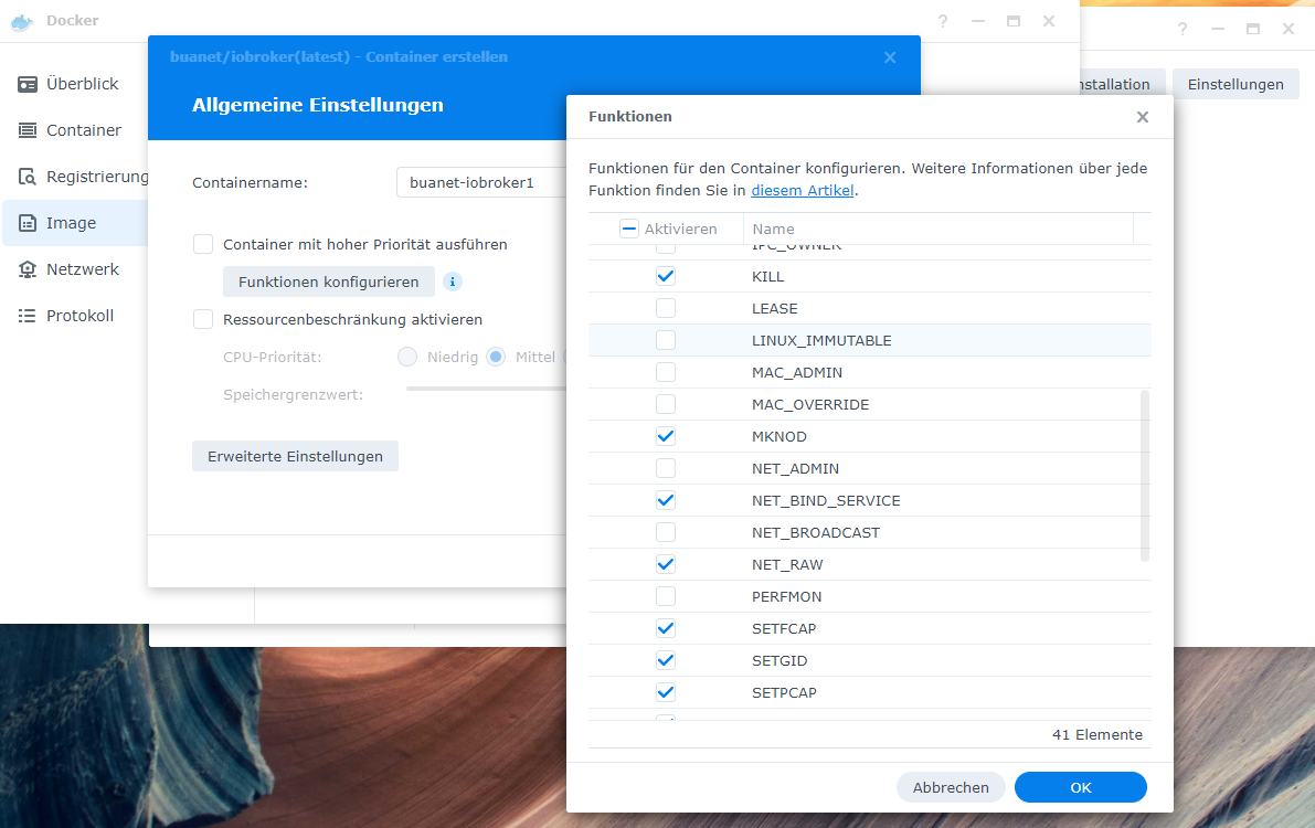

                Manche haben die Docker Konfiguration angepasst, andere haben die Container Rechte (privileged) entfernt und wiederum andere scheinen das Problem gelöst zu haben in dem sie dem Container mehr Rechte gegeben haben.

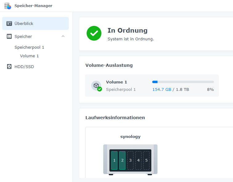

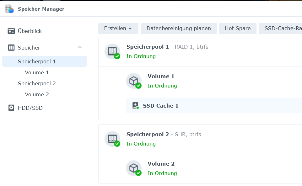

                Ganz sicher ist jeden falls das es nichts mit dem verwendeten Dateisystem zu tun hat. Immerhin bezieht sich der erste Suchtreffer bei mir auf BTRFS als Dateisystem.
                Am Ende ist es schwer zu sagen was die Ursache ist, vielleicht ein Update wie er behauptet oder er hat irgendwo unbedarft rumgespielt und dabei versehentlich etwas geändert.
                Meiner Erfahrung nach ist zweiteres in 80% der Fälle die Ursache, das wollen die meisten nur nicht hören.

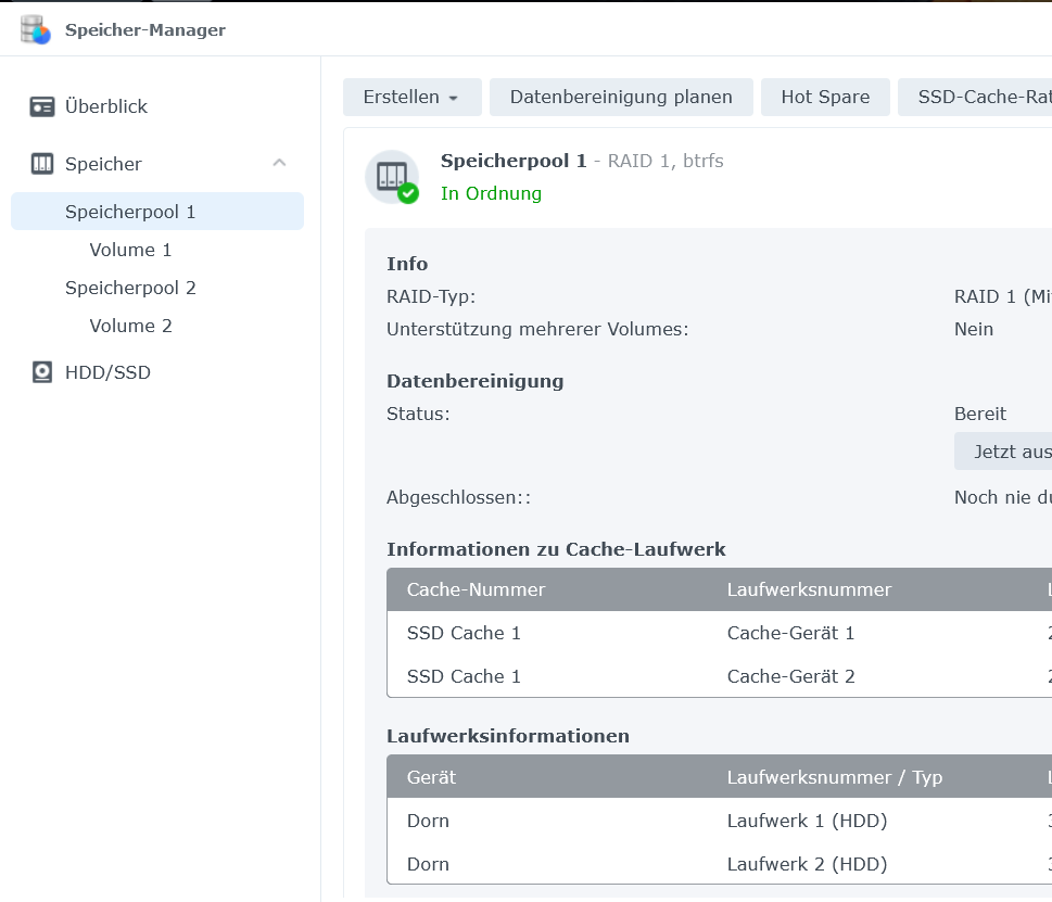

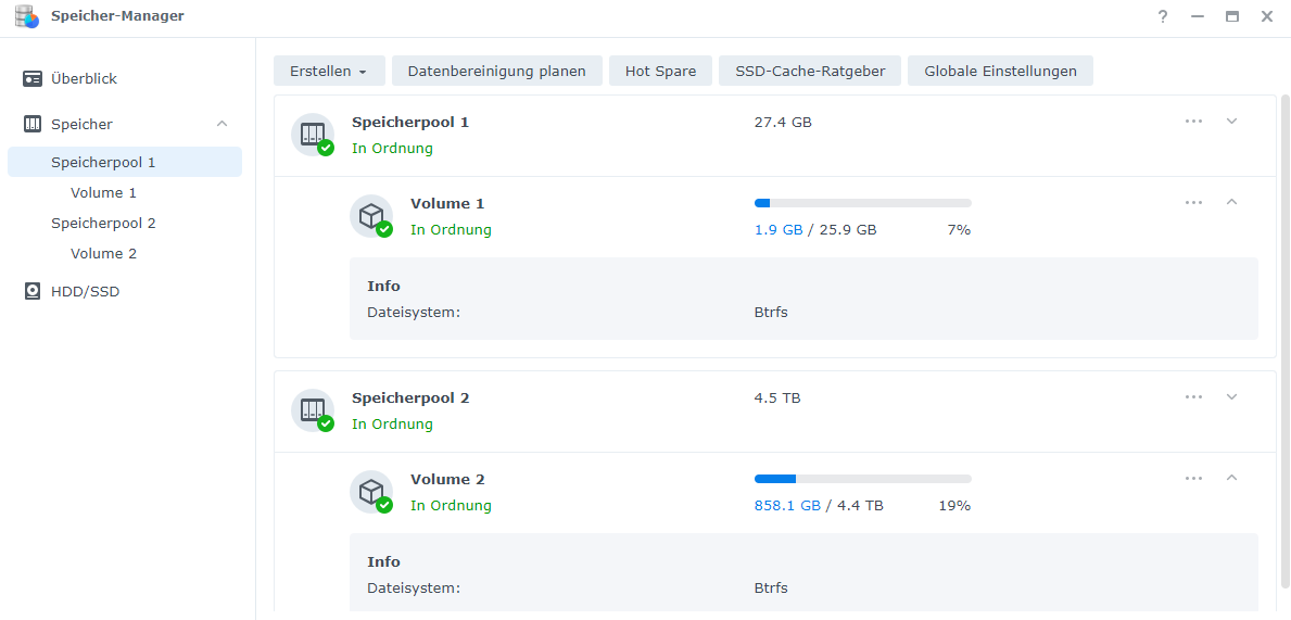

                  Thomas Braun Most Active @Jey Cee last edited by
                  @jey-cee sagte in [Synology Docker]Iobroker startet nicht (no database):
                  Ausschließen kann man es aber auch nicht. Die capabilities mussen in den 'extended attributes' des Dateisystems verfügbar und aktiviert sein. Das ist aber eigentlich seit Jahren immer der Fall. Könnte allerdings sein, das bei älteren NAS-Systemen das nicht aktiviert ist. Als reine Datenhalde braucht es das ja nicht.
                  All major Linux file systems including Ext4, Btrfs, ZFS, and XFS support extended attributes. The kernel allows to have extended attribute names of up to 255 bytes and values of up to 64 KiB, but Ext4 and Btrfs might impose smaller limits, requiring extended attributes to be within a "filesystem block".
                  https://wiki.archlinux.org/title/Extended_attributes

                    @Thomas-Braun Ich Präzisiere das mal: Es wurde behauptet das es explizit an ext4 liegt.
                    Deine Aussage stützt ja das es nicht nur bei ext4 Auftretten kann, sondern auch bei anderen Dateisystemen.

                        Da ich jetzt ein DSM 7.2 als VM unter Proxmox laufen habe, kann ich das gerne mal testen.
                        Aber ich bin mir fast sicher, dass der Container mit allen möglichen Dateisystemen funktioniert. Ist halt ein relativ neues DSM. Und das Dateisystem der virtuellen Platten wir wohl auch keine Macken produzieren.
                        Aber auch auf meinem "alten" DSM 6 lief das jahrelang völlig problemlos. Ich meine es wäre dort ext4 gewesen.
