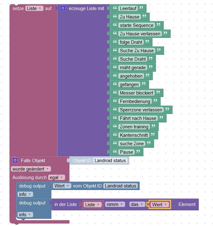

      Wie gehe ich aber vor, wenn ich mir eine Pushovernachricht zukommen lassen möchte, wenn zum Beispiel das Messer blockiert ist, oder der Mäher einen Kantenschnitt durchführt?
      • N
        Nordischerjung @n811e last edited by Nordischerjung

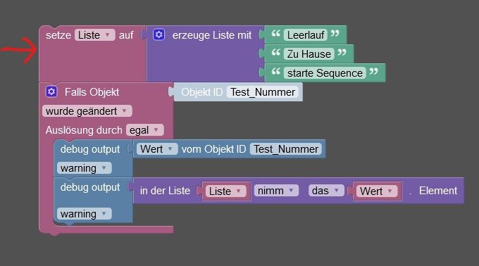

        @n811e
        Moin,

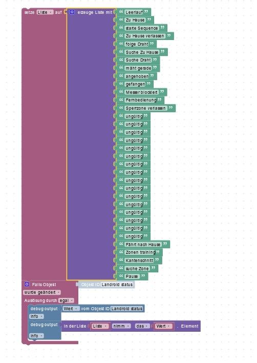

        so vielleicht. Musst nur noch die List erweitern und an deine Pushovernachricht legen.
        die 14-29 als dummy beschreiben
        N paul53 2 Replies Last reply Reply Quote 0

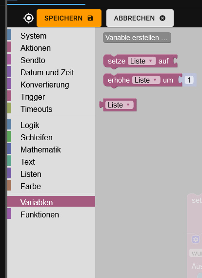

          • N
            @n811e
            Hier auf Variable erstellen... und dann kannst du die nennen wie du möchtest

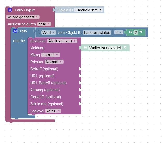

              Mein Gedanke, sah so aus:

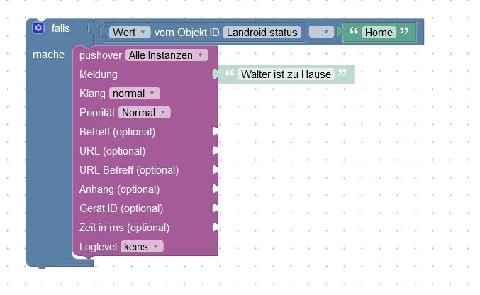

              Klappt natürlich nicht 😊 , aber warum nicht?

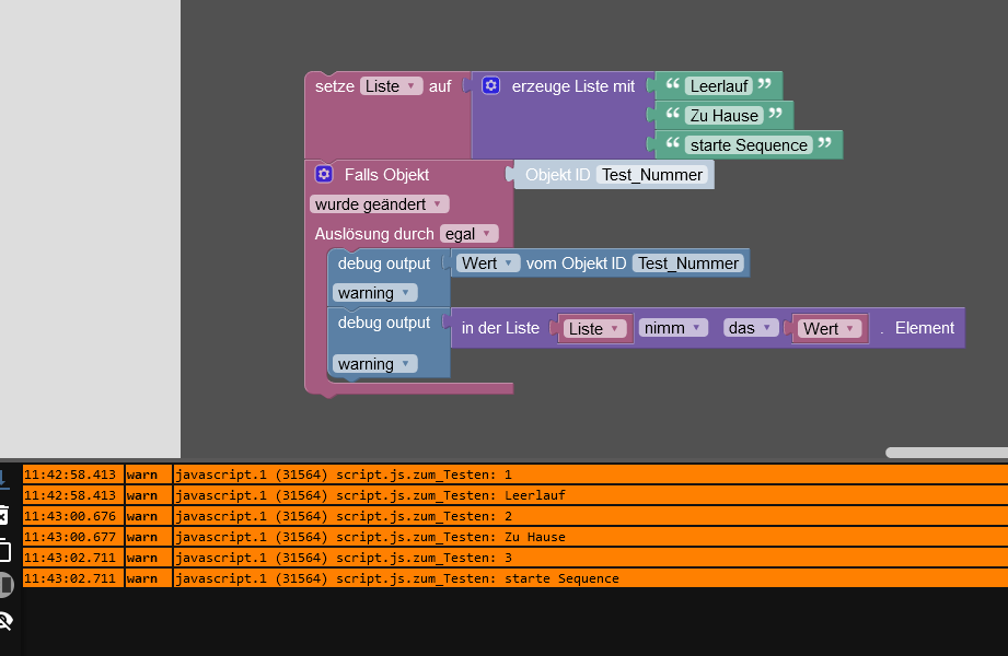

                Homoran Global Moderator Administrators @n811e last edited by Homoran
                @n811e sagte in Pushover aus einer Wertliste senden:
                Klappt natürlich nicht , aber warum nicht?
                weil im Datenpunkt höchstwahrscheinlich eine 1 steht, nicht Home
                lass dir den Wert doch mal per debug Baustein zeigen

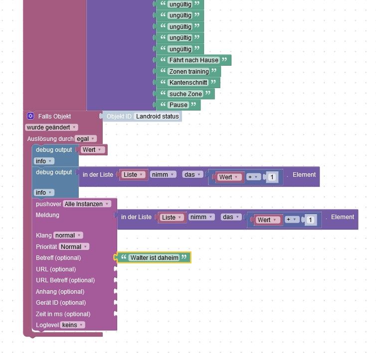

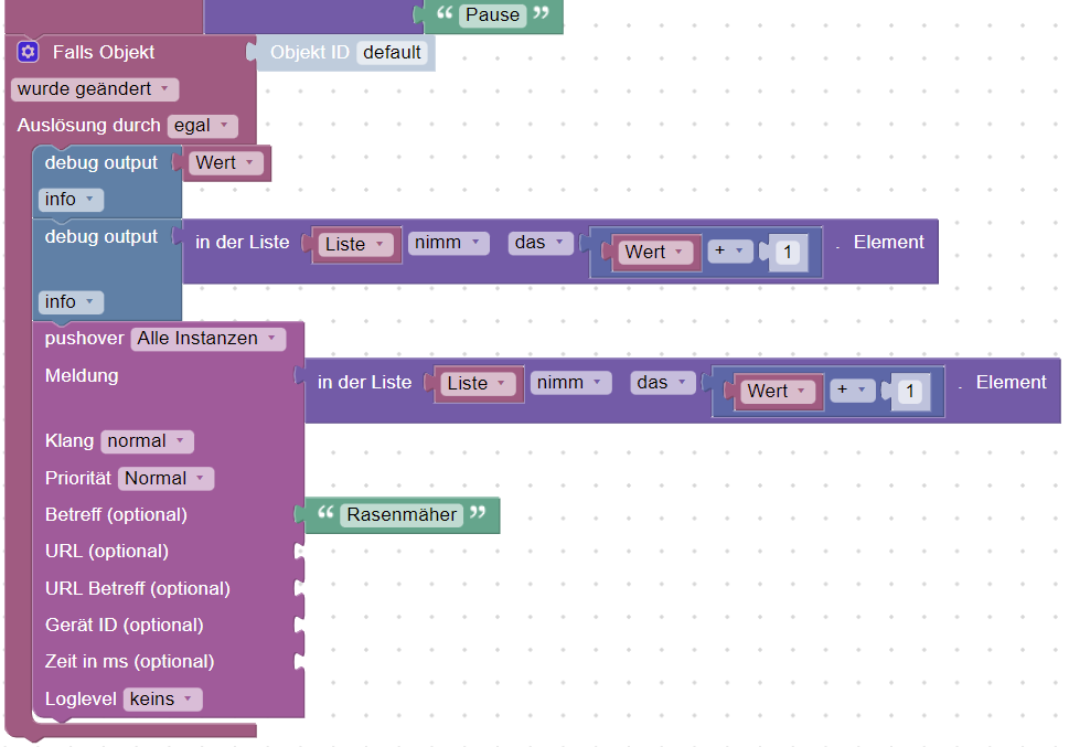

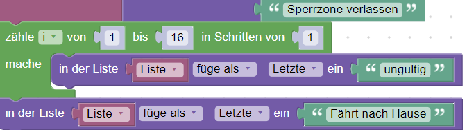

                  paul53 @Nordischerjung last edited by paul53
                  @nordischerjung sagte: die 14-29 als dummy beschreiben
                  ... und Wert + 1 verwenden, da Wert mit 0 beginnt, Blockly-Arrays aber mit 1.
                  @n811e Liste auffüllen:
                  oder so:
                  N N 2 Replies Last reply Reply Quote 0

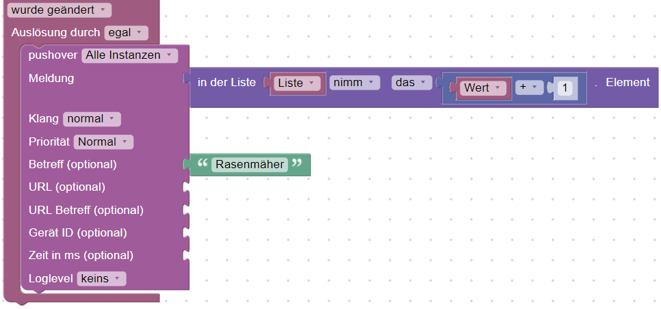

                      n811e @paul53 last edited by
                      Hier verstehe ich bei weitem noch nicht, was Du mir damit sagen möchtest.
                      So habe ich es jetzt gemacht
                        wo ich so einen Debug-Baustein einfügen sollte
                        direkt nach dem Trigger.
                        wo taucht ein Debug-Stein auf?
                        unter System

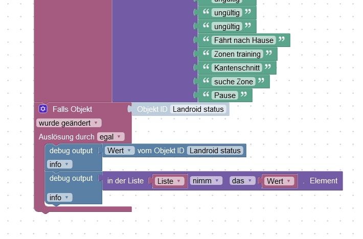

                            im ersten post nutzt du doch den Debug-Baustein
                              paul53 @n811e last edited by paul53
                              @n811e sagte: verstehe ich bei weitem noch nicht, was Du mir damit sagen möchtest.

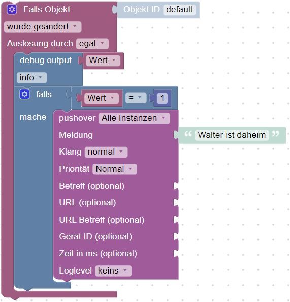

                              • N
                                n811e @Homoran last edited by
                                ich dachte, Du hättest auf dieses hilflos erstellte Script geantwortet
                                    @n811e sagte: Soll das dann alles weg?
                                    Nein, das zeigt nur den Trigger, der den Zustandstext per Pushover sendet. Die Debug-Blöcke kannst Du zur Kontrolle erst mal drin lassen.

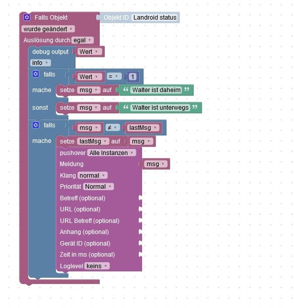

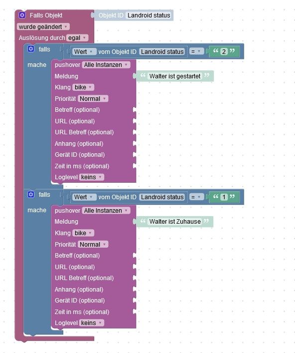

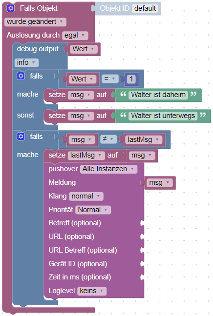

                                            Nein, ich hatte einen Denkfehler.
                                            Das was angezeigt werden soll, wird ja hiermit definiert:
                                            Wenn ich dieses Script, richtig verstanden habe.
                                            Ich habe es jetzt so umgesetzt:

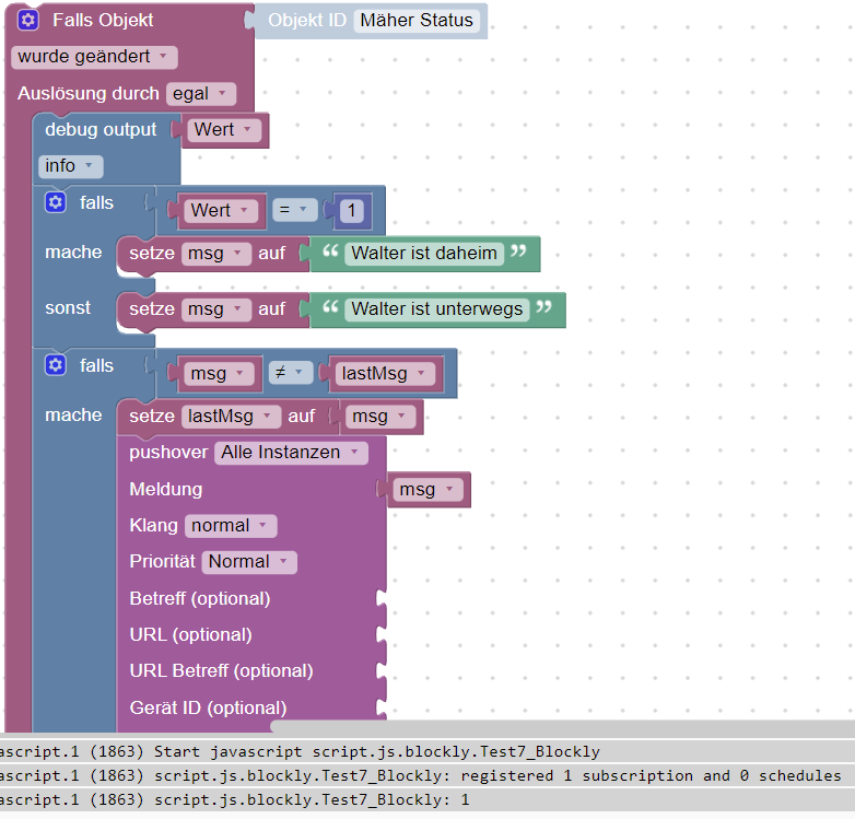

                                            Jetzt ist es so, dass ich aber bei jeder Änderung eine Pushover bekomme
