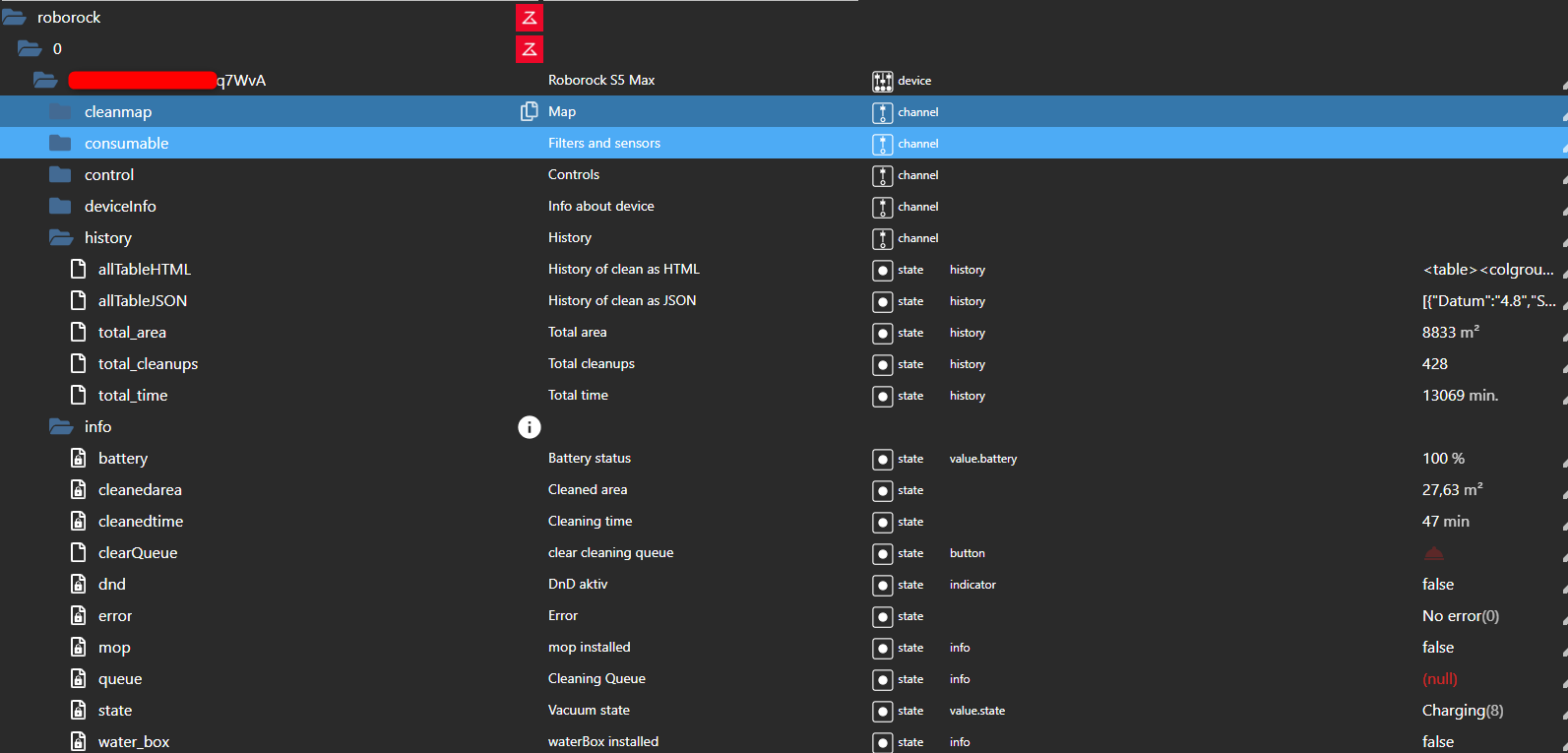

                          Super, dann werde ich jetzt auch Roborock Kunde.
                          Echt Klasse, was hier hier in eurer Freizeit leistet. Respekt.
