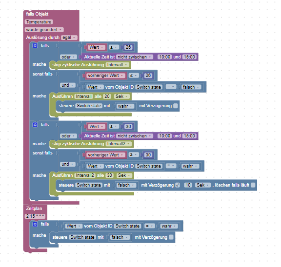

      Die Poolheizung soll zwischen 10 und 15 Uhr laufen und zwischen 25° bis 30° nach 50 Minuten eine 10 Minutige pause machen. Beim erreichen von 31° soll die Pumpe bis 15 Uhr durchlaufen.
      Habe schon paar Sachen versucht aber irgendwie drehe ich mich im Kreis, mal schaltet die Pumpe an dann aber nicht aus…… bin für jede Hilfe dankbar.

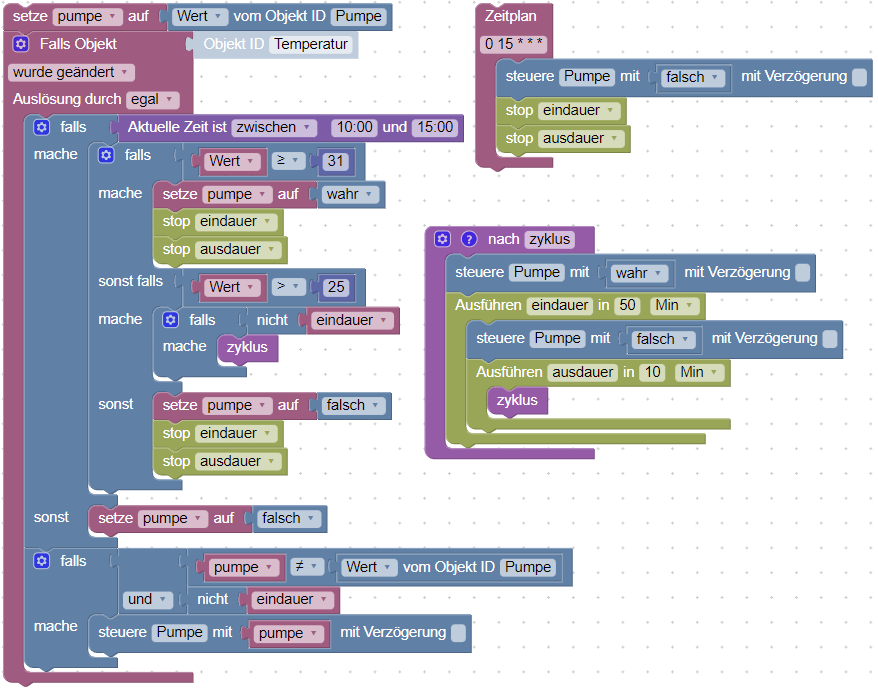

        paul53 @simsom last edited by paul53
        @simsom sagte: Die Poolheizung soll zwischen 10 und 15 Uhr laufen
        ... Beim erreichen von 31° soll die Pumpe bis 15 Uhr durchlaufen.
        Sind Poolheizung und Pumpe gleichzusetzen?
        Was soll zwischen 30 und 31 °C passieren?
        Wozu dient die 10-Minuten-Pause?
        Unter 25 °C soll die Heizung nicht laufen?

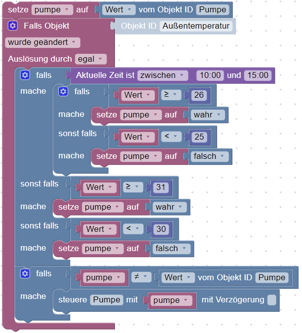

          @simsom sagte: bin für jede Hilfe dankbar.
          Deine beschriebene Aufgabenstellung hat wenig mit dem gezeigten Blockly zu tun. Im Blockly erkennt man, dass es sich um zwei verschiedene Temperaturen und auch um zwei verschiedene Aktoren (Heizung / Pumpe?) handelt.
          Zum unteren Blockly: Damit im Grenzbereich der Temperatur (31 °C) der Aktor nicht ständig ein und aus schaltet, sollte man eine Hysterese verwenden.
          Zum oberen Blockly: Ich gehe davon aus, dass bei Erreichen von 30 °C die Pumpe ausgeschaltet werden soll und unter 25 °C im Dauerbetrieb laufen soll?
          Vorschlag:

            ich bin schon durcheinander gekommen, zurzeit läuft bei mir die Poolheizung mit einem einfachen Skript damit der Pool überhaupt warm/wärmer wird.
            Ich habe als Test einen weiteren Thermostat und Steckdose wo ich das Blockly seit Tagen in Wohnzimmer Teste, das habe ich bei oberen Blockly nicht angepasst.
              @simsom sagte: von 25° bis 31° Intervall und ab 31° kein Intervall mehr.
              ... Die Pupe und Poolheizung ist das gleiche.
              Habe meinen Vorschlag entsprechend geändert.

                  paul53 @Homoran last edited by paul53
                  @homoran sagte: mit Intervallen gearbeitet, das tut der Pumpe allerdings nicht gut, und der Aufheizeffekt ist nach wenigen Minuten verpufft. Hinzukommt, dass die Aufheizung mit zunehmender Absorbertemperatur immer uneffektiver wird.
                  Das sehe ich auch so. Außerdem macht es das Skript unnötig aufwändig.
                  @homoran sagte in Poolheizung:
                  wenn die Temperatur über 30° im Schatten ist, kann der Absorber sogar im Schatten liegen und heizt noch weiter.
                  Habe beide Fakten mal berücksichtigt:
