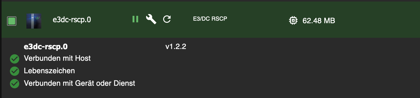

      ich versuche verzweifelt den RSCP-Adapter an meinem E3DC S10 E anzubinden., bekomme dies aber nicht zum laufen.
      Schritt 1 > RSCP am E3DC freigegeben (jeweils ein Kennwort eingegeben) IP ermittelt...
      Schritt 2 > Adapter installiert und die entsprechenden Zugangsdaten zum Portal und RSCP-Kennwort eingegeben
      = 2*grün aber keine Verbindung zum Gerät

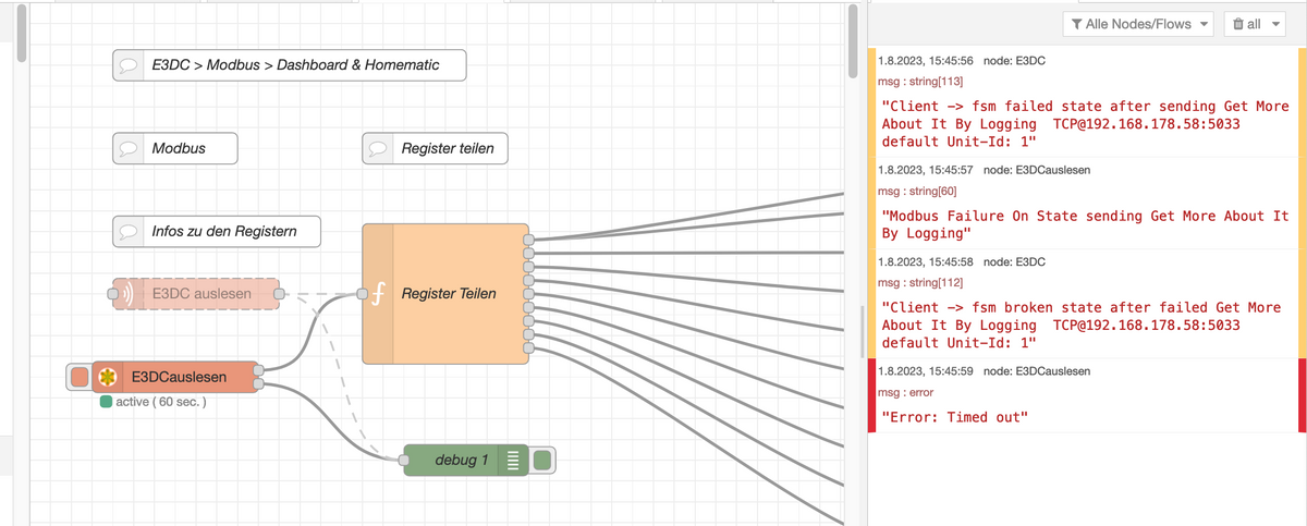

                        node-red.0
                        	2023-08-01 15:41:56.734	error	1 Aug 15:41:56 - [error] [modbus-read:E3DCauslesen] Error: Timed out at /opt/iobroker/iobroker-data/node-red/node_modules/node-red-contrib-modbus/modbus/maps/core/core/modbus-client-core.js:79:156
                        node-red.0
                        	2023-08-01 15:41:56.731	warn	1 Aug 15:41:56 - [warn] [modbus-read:E3DCauslesen] Modbus Failure On State sending Get More About It By Logging 1 Aug 15:41:56 - [warn] [modbus-client:E3DC ] Client -> fsm broken state after failed Get More About It By Logging TCP@192.168.178.58:5033 default Unit-Id: 1
                        node-red.0
                        	2023-08-01 15:41:56.729	warn	1 Aug 15:41:56 - [warn] [modbus-client:E3DC ] Client -> fsm failed state after sending Get More About It By Logging TCP@192.168.178.58:5033 default Unit-Id: 1
                        Die Verbindung in der Instanz scheint in Ordnung zu sein:
                        In Node-Red sieht es wie folgt aus:
                        Kann jemand weiterhelfen?

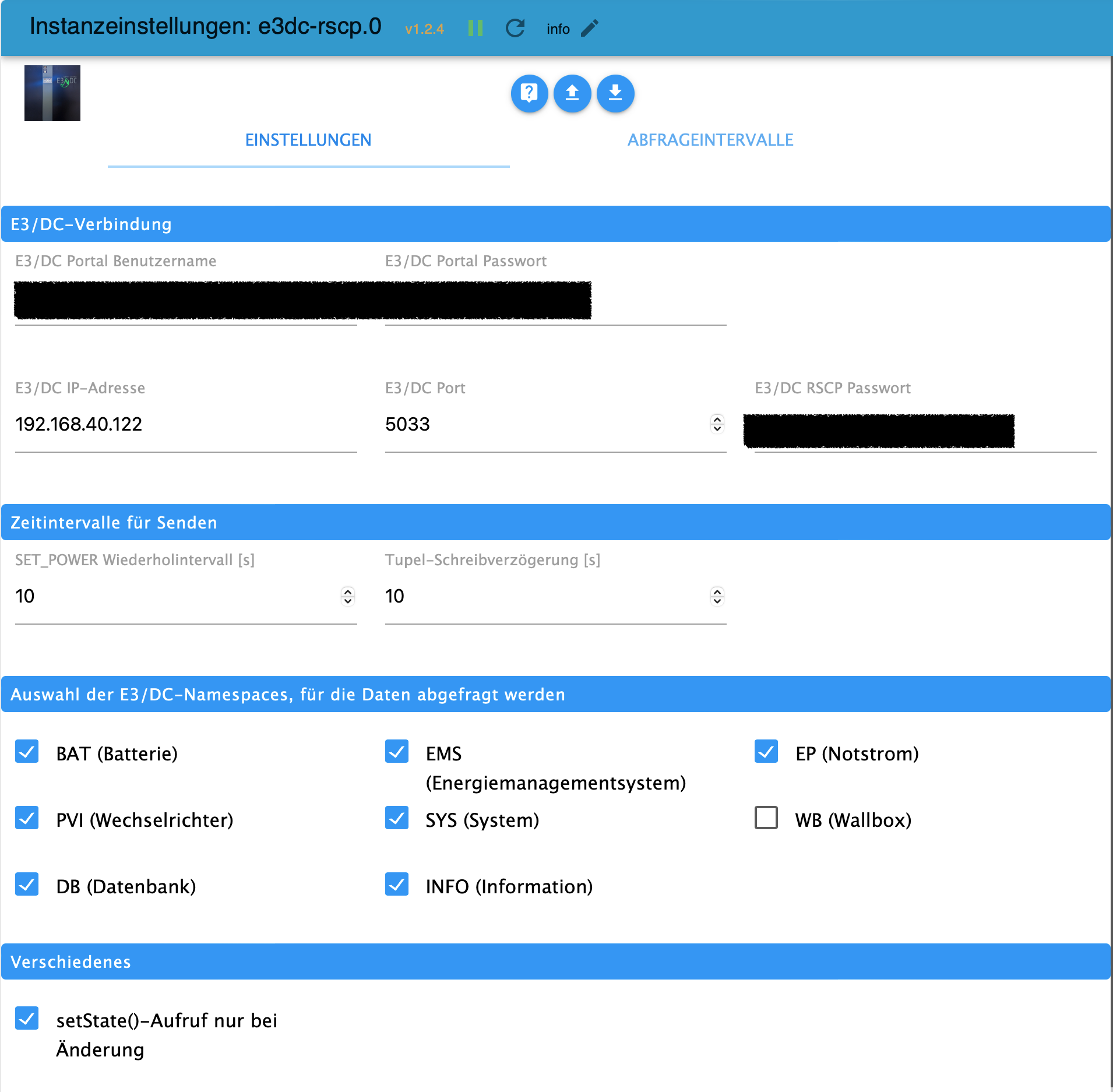

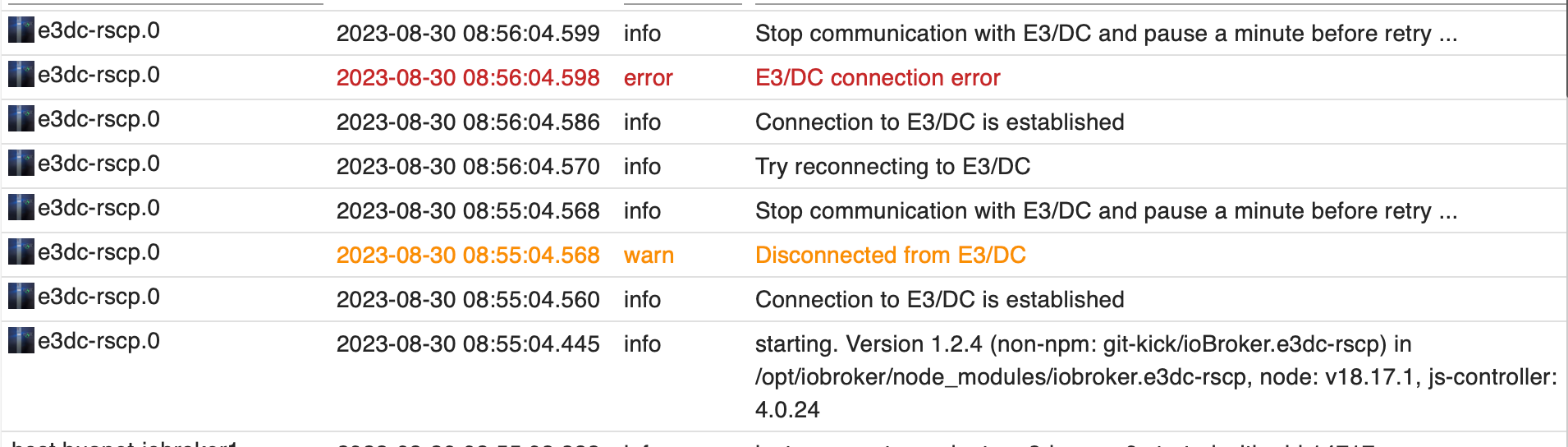

                          @discoma Ich hänge mich hier mal mit dran. Hab seit gestern ein E3DC. Hab den aktuellsten e3dc adapter direkt von github installiert und bekomme das hier im Protokoll:
                          Instanz-Konfiguration sieht so aus:
                          RSCP Passwort hab ich zig-mal gecheckt und bin sicher, es korrekt eingegeben zu haben. E3DC ist auf einem anderen Netzsegment als der iobroker. Kommunikation in das Segment klappt aber (meine Oekofen Pellematic ist auch auf diesem Segment und das kommen die Daten problemlos rüber).
