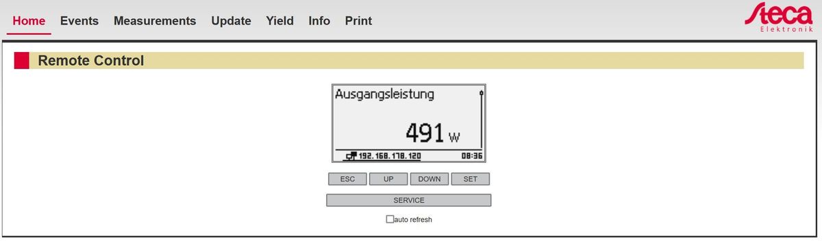

      ich habe eine PV Anlage auf dem Dach mit einem StecaGrid 3600 Wechselrichter. Dieser erlaubt das Abfragen des Userinterface via Browser, ist allerdings so alt, dass er das direkte Auslesen der Werte nicht unterstützt.
      D
      Gibt es evtl. die Möglichkeit aus dem bereitgestellten Interface die aktuelle Stromproduktion auszulesen? Das Interface sieht so aus:
      Das Interface ist ein Javascript. Über den Webseiten Inspektor konnte ich das herauskopieren:
      var LongButtonName = ""; var MyTimer = null; function clearTimer(name) { window.clearTimeout(MyTimer); if (LongButtonName == "") { submitButton(name, "released"); } else { LongButtonName = ""; } } function setTimer(name) { submitButton(name, "clicked"); MyTimer = window.setTimeout(function(){ submitButton(name, "long"); LongButtonName = name; }, 800); } function ReloadScreenshot() { var image = "gen.screenshot.bmp"; var tmp = new Date(); document.images["screenshotImage"].src = image + "?" + tmp.getTime(); } function ProcessAutoupdate() { if ((LongButtonName != "") || document.getElementById("autorefresh").checked) { ReloadScreenshot(); } setTimeout("ProcessAutoupdate()", (LongButtonName != "") ? 200 : 500); } "use strict"; function submitButton(name, state) { var xhr = new XMLHttpRequest(); xhr.onload = function(){ ReloadScreenshot(); } xhr.open ("GET", "buttons.html?BUTTON=" + name + "&EVENT=" + state, true); xhr.send (); return false; } ProcessAutoupdate();
      Meine sehr bescheidenen Kenntnisse sagen mir, es scheint sich nur ein Screenshot des Displays am Gerät übertragen zu werden.
      Ich würde mich über Hifle beim Lösen des Problems sehr freuen.
      Vielen Dank, Roland

        @procrastinator das scheint ein "Screenshot" des Displays am Gerät zu sein?

          PROcrastinator @BananaJoe last edited by
          @bananajoe Ich dachte weil in dem Code immer was mit Screenshot steht wird da evtl. nur ein Bild übertragen. Die Anlage hat auch ein eigenes Display das genau so aussieht.
          Mit dem Github link kann ich leider nichts anfangen, da ich keine Ahnung habe was ich mit den Dateien machen muss. Meine Hoffnung war, dass man aus den Codezeilen evtl. ein Sript für iobroker machen kann welches die Werte auslesen kann.

              Aber der erste Link hat mit Parser funktioniert! Der Trick ist die IP/all.xml, dort bekommt man schön alle Werte aufgelistet.
              Vielen Dank für den Schubser in die richtige Richtung!
