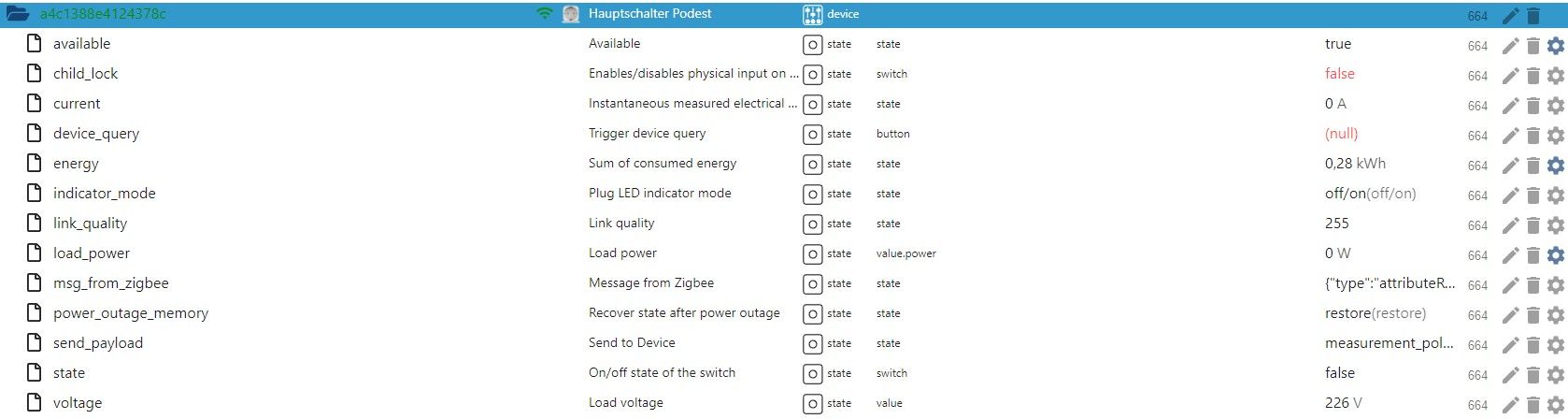

        Dazu wäre ein Screenshot vom Objektbaum des Plugs im Zigbeeordner nicht schlecht zu sehen.

            hene42 @DJMarc75 last edited by
            @djmarc75

                Was passiert wenn Du den Datenpunkt device_query manuell auf true setzt ?
                Werden dann Werte abgefragt?
                  hene42 @DJMarc75 last edited by hene42
                  @djmarc75
                  wenn ich device_query auf true setze aktualisiert sich gelegentlich "link_quality" und immer "msg_from_zigbee"
                  in msg_from_zigbee steht dann:
