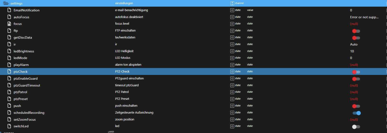

        ich habe immer mal wieder ein Fehler im Log.
        reolink.0 2025-07-22 06:20:06.299	error	Set mail notification: Value not supported!
        Was kann ich machen? Ist es dieses DP "reolink.0.settings.EmailNotification"?
        oelison 1 Reply Last reply Reply Quote 0
        • oelison
          oelison @Eduard77 last edited by oelison
          @eduard77 Der Datenpunkt akzeptiert nur 0 oder 1:
          if (state == 0 || state == 1) {
          } else {
          this.log.error("Set mail notification: Value not supported!");
          this.getMailNotification();
          Wenn da true oder false reinkommen, dann ignoriert der Adapter das und holt den aktuellen Status vom Gerät.
          (Steht auch im Readme):
          SET
          • PTZ Control / PTZ Guard
          • Push Notification
          • Set Autofocus
            values: 0,1
          • Set IR light
            values: Auto, Off
          • Set LED light
          • Set Mail Notification
            values: 0, 1
          • Play Audio Alarm
          • Zoom Focus
          Eduard77 1 Reply Last reply Reply Quote 0
          • Eduard77
            Eduard77 @oelison last edited by
            @oelison
            Ich habe den DP noch nie verändert.
            Deswegen kann ich nicht verstehen, wieso er ab und zu ein Fehler im Log macht.

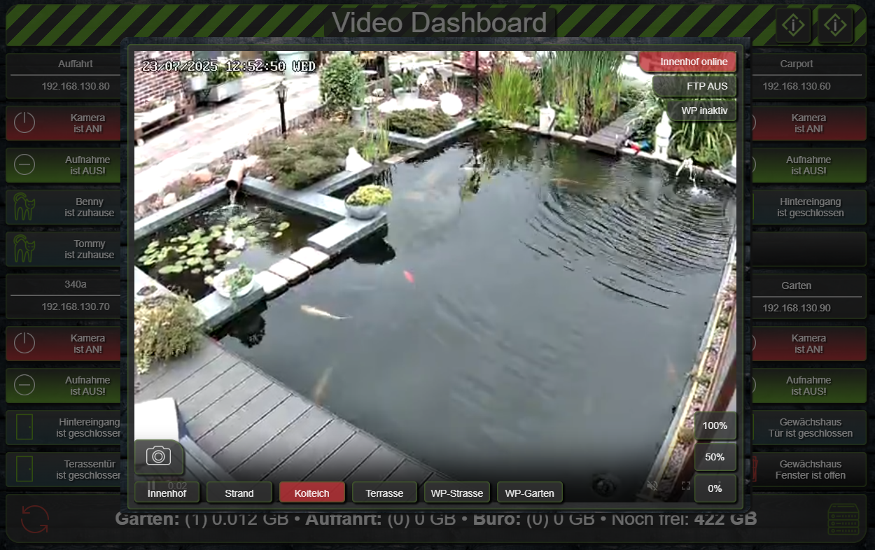

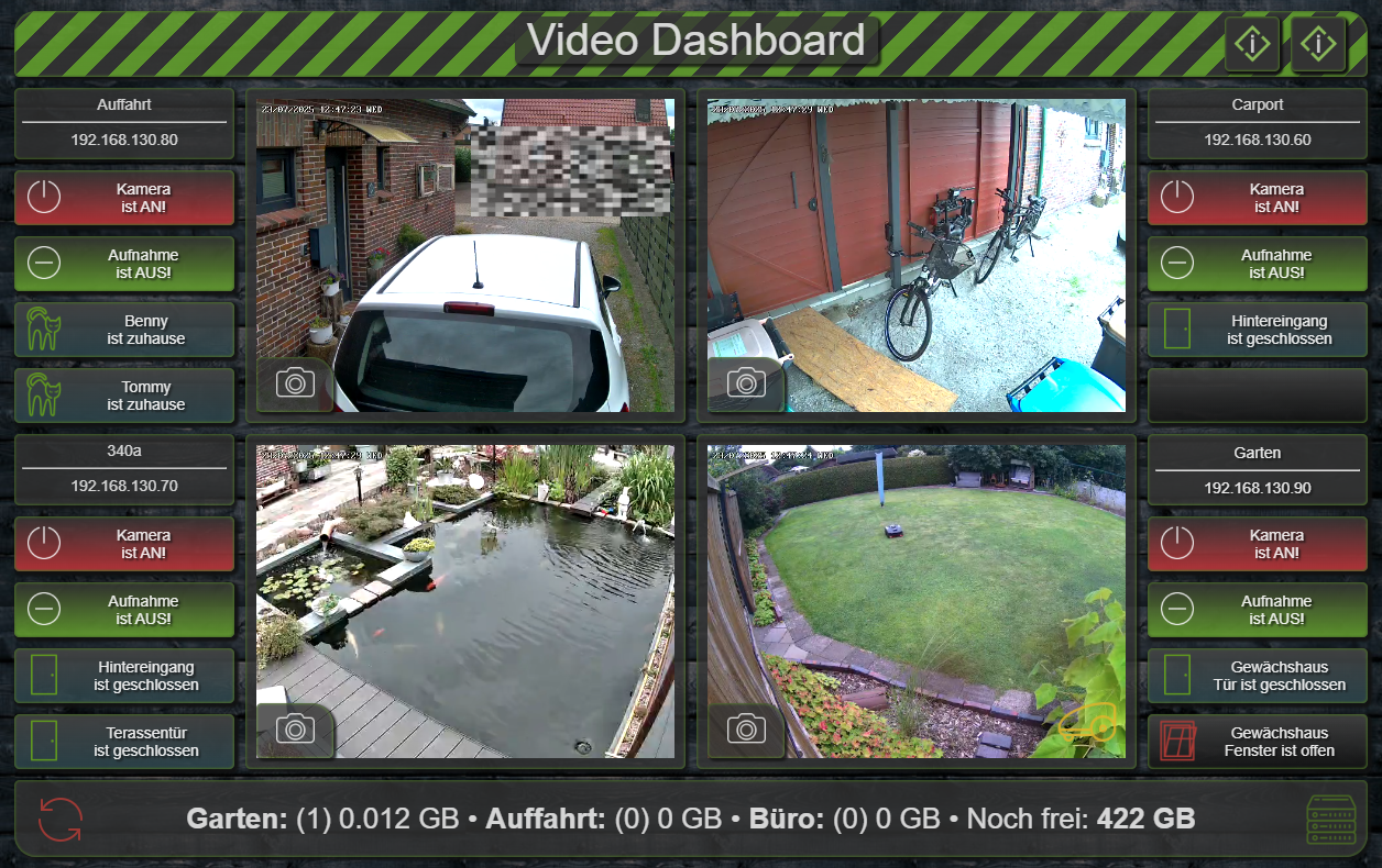

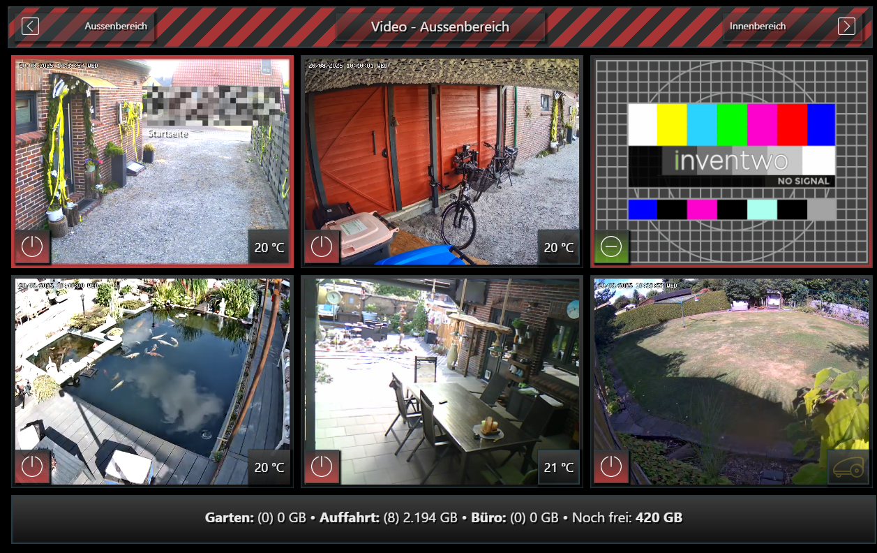

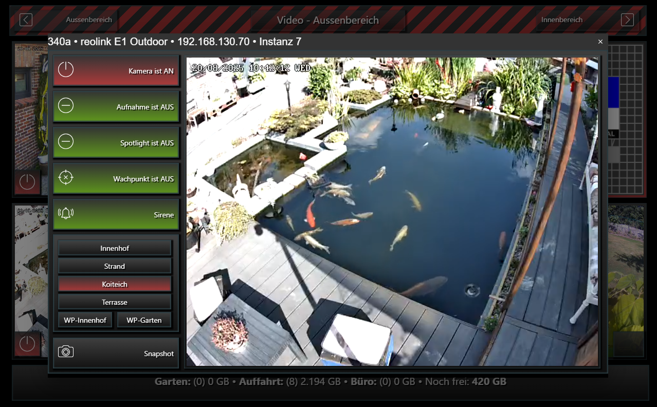

                      • skvarel
                        skvarel Developer @System 9 last edited by skvarel
                        @system-9 .. mittlerweile mit VIS2
                        Ich hatte es erst mit VIS1, habe aber alle Projekte jetzt in VIS2 nachgebaut und VIS1 deaktiviert:
                        Das Dashboard besteht komplett aus unseren inventwo Widgets und Icons.
                        Da jetzt noch mehr Kameras dazu gekommen sind, habe ich das Dashboard etwas erweitert. Es sind jetzt 6 Vorschau-Streams pro Bereich (6x Außenbereich und 6x Innenbereich) ... außen fehlt noch eine Kamera, deswegen das Testbild.
                        Hauptstream und Steuerung dann als PopUp
                        1.0k
