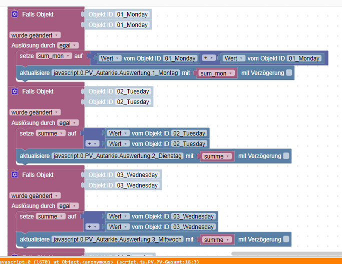

      Hallo, habe hier ein einfaches Blocky doch leider macht es nicht das was ich erwartet hätte. Zwei Werte zusammen rechnen und in ein Feld (Objekt) schreiben. Wo liegt meine Gedankenfehler ? Schaut mal bitte rüber.

      2022-07-06 13:40:01.918 warn You are assigning a number to the state "javascript.0.PV_Autarkie.Auswertung.3_Mittwoch" which expects a Number. Please fix your code to use a Number or change the state type to number. This warning might become an error in future versions.
        paul53 @MyMeyer last edited by paul53
        @mymeyer sagte: has to be type "Number" but received type "number"
        "type": "number",
        in den Objekteigenschaften muss "number" klein geschrieben werden.
        Logs bitte in Code tags posten!
