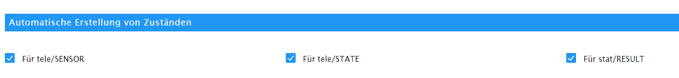

      und meine eintselungen

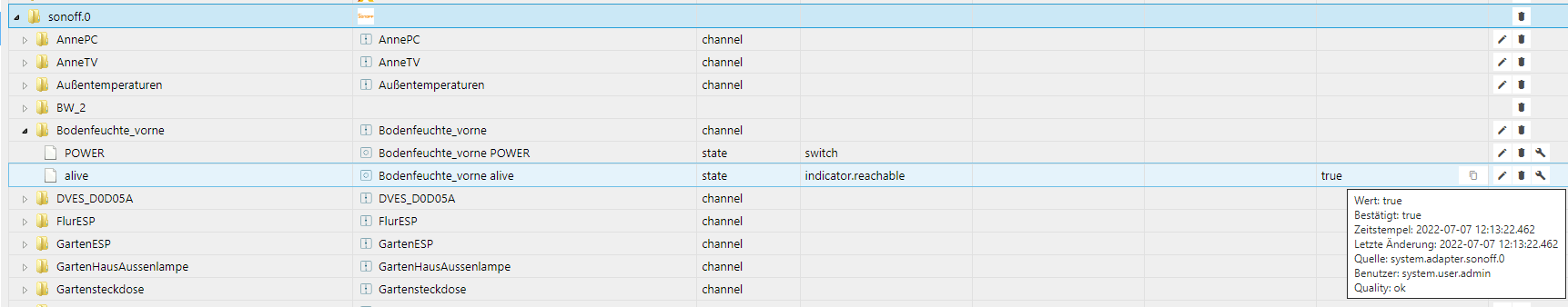

      in der Objekten habe ich nur das
      ich habe den objektbaum für diesen esp auch schon mal gelöscht mehr als die beiden Objekte kommt aber nicht
      was habe ich falsch gemacht? sonst klappt das immer wunderbar.

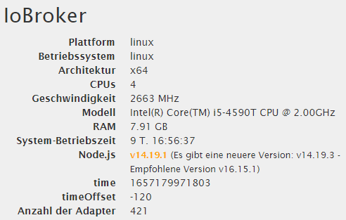

        arteck Developer Most Active @ChrisNett last edited by
        @christian-sandkaulen bitte erstaml das system aktualisieren
        node 10 ist seeeeeeeeeehr alt
        ChrisNett 1 Reply Last reply Reply Quote 0

          sorry habe wohl nicht alles eingetragen...

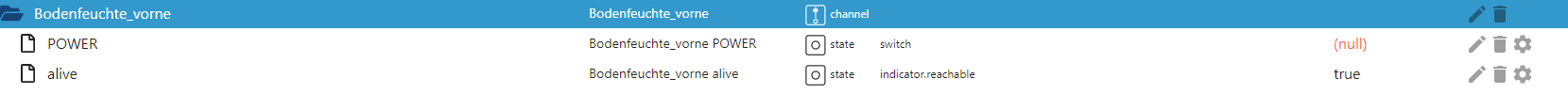

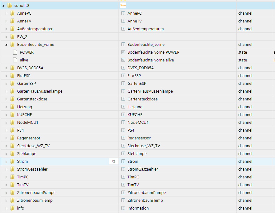

            @christian-sandkaulen und jetzt zeigmal die Objekte des sonoffs adapter ..aber alle und nicht nur so ein schnipsel
            von sonoff.0 aus
            • ChrisNett
              ChrisNett @arteck last edited by
              @arteck
              so ?

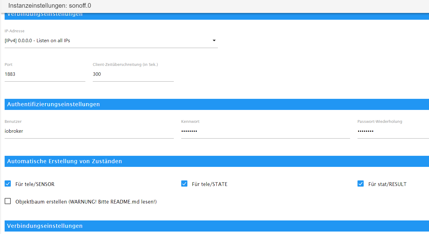

                nimm die mal raus
                • ChrisNett
                  @arteck
                  leider nix
                  • ChrisNett
                    ChrisNett @ChrisNett last edited by
                    Ich habe alle drei hacken wieder gesetzt sonst bekomme ich nicht alle daten ... zum beispiel vom auslekopf des smartmeters

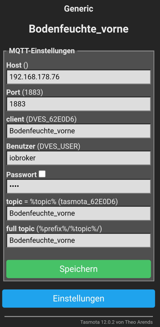

                      @christian-sandkaulen hast du alles richtig eingetragen im Tasmota?
                      • ChrisNett
                        @arteck
                        so habe ich alle eingestellt
                          mach im topic
                          %prefix%/%topic%/
                          der user und psw stimmen auch ?

                            @arteck
                            danke scheinbar war es das muss an der neuen 12.02 Tasmota version liegen den bei den andern wemos mache ich das immer so!
