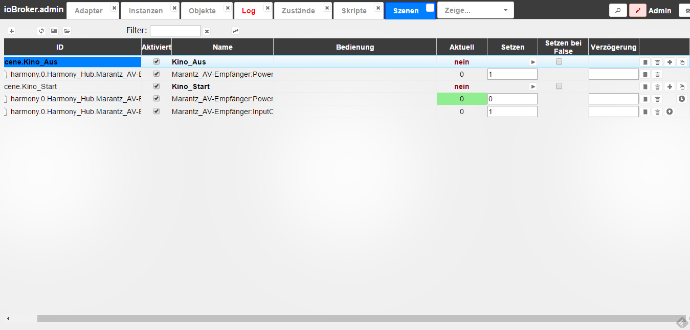

                  badplay last edited by
                  lol ^^
                  ich idiot hab das jetzt schön einzelnd gemacht. naja immerhin verstanden. aber wie gebe ich an das eines heißt aktion … an und dann aktion... aus. mach ich dazu zwei scenen ??
                  außerdem was soll dieser wert bedeuten habe immer bei wer 1 eingetragen damit geht dann alles an und so weiter.
                  achja was ich noch total informativ ist, auch wenn das nichts mit iobroker zu tun hat. meine companion harmony hat nicht alle tasten die ich zb für den tv brauche. so kann ich die hdmi ports nicht wechseln :(.
                  außerdem finde ich nicht die möglichkeit auch mal nur 1 gerät zu steuern. die Harmony sucht ja scheinbar selber aus ob sie den Sound der Anlage einstellt oder nicht. Denn mal eben nur die Anlage aus und den Sound des Fernsehers an scheint ja nicht drin zu sein.
                  EDIT:
                  Das mit den Aktivitäten ist sehr leicht einfach unter Harmony Hub --> Aktion die aktion auswählen schon wird alles eingeschaltet aus der Aktion.
                  Aber wie Beenden ?
                  Finde keinen Trigger der die Geräte wie ein OFF Button ausschaltet oder muss man diese dann einzelnd einrichten ???
