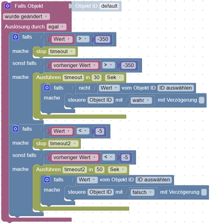

      Zur Blockly Aufgabe, meine Solaranlage Produziert zu viel Strom, jetzt würde ich gerne einen Lufttrockner Ein und Ausschalten abhängig von der Einspeisung.
      Hier mein Script :
      Das Problem ist das durch den Trigger quasi immer neu gestartet wird und dadurch natürlich nichts passiert, wie bekomme ich das weg ?
      Für ein Tipp wäre ich echt Dankbar weil irgendwie den völligen Knoten mittlerweile im Hirn
      Grüsse
        Homoran Global Moderator Administrators @MichaelF last edited by
        @michaelf meinst du wirklich >= -350?
        dann ist das zweite falls mit >0 überflüssig und wird nie angesprochen.
        oder eher <= -350 also mehr Einspeisung?
        • MichaelF
          genau da bin ich mir eben völlig unsicher weil -(+) .
          Ich hätte gerne das bei -350 Watt das ding mit einer Verzögerung einschaltet um ein Kurzer Sonnenblinzeln auszuschließen, und bei kleiner -5 Watt wieder mit Verzögerung ausgeht sollte die Sonne mal kurz weg sein.
            @michaelf also <= -350! Bei noch mehr Sonne wird der Wert doch sicher kleiner -> -400, oder?
            @michaelf sagte in Solarüberschuss:
            da muss dann aber noch einiges mehr in das Skript.
            jetzt schaltet der Trockner auch an/aus wenn nach dem Timeout der Wert wieder ok wäre.
            bin nur am Tablet, aber solche Skripte gibt es bestimmt schon mehrere hier im Forum
              paul53 @MichaelF last edited by paul53

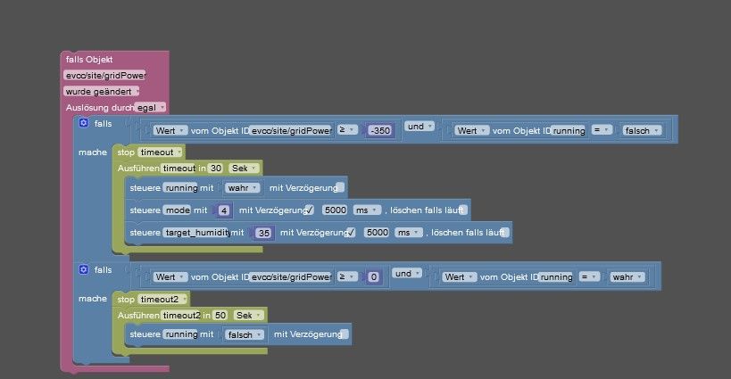

              @michaelf sagte: wie bekomme ich das weg ?
              Prinzip:
              Die Hysterese muss etwas größer sein als die Leistungsaufnahme des Lufttrockners.
              • MichaelF
                Mega, genau so Funktioniert es und ich habe es auch jetzt verstanden :-).
                Riesen Dank nochmal und grüße
