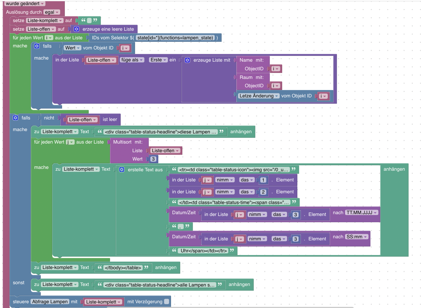

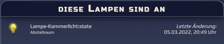

      Hallo Zusammen,
      Ich erstelle meine Aliase nach folgendem Schema
      Gerätename:State
      Ich lasse mir mit diesem Blockly eine Tabelle mit Lampen, welche an snd, erstellen
      Nun sieht das Ergebnis so aus
      Ist es möglich und wenn ja Wie alles nach dem ":" abzuschneiden?
      Vielen Dank im Voraus
      Marcel

      • Dr. Bakterius
        Dr. Bakterius Most Active @Wszene last edited by
        @wszene Du kannst den Namen in eine weitere Liste mit Trennzeichen packen und da dann nur den ersten Teil verwenden.
        Wszene 1 Reply Last reply Reply Quote 0
        • Wszene
          Wszene @Dr. Bakterius last edited by
          @dr-bakterius
          Danke für deine Antwort
          Leider weiß ich nicht wo und wie ich das einbauen soll
          Hier mal mein komplettes Blockly

            paul53 @Wszene last edited by
            @wszene sagte: Leider weiß ich nicht wo und wie ich das einbauen soll
            Am einfachsten in die Funktion Name(ObjectID):
            let name = getObject(ObjectID).common.name.split(':')[0];
            //if(typeof room == 'object') return room.de;
            return "<b>"+name+"</b>";
            Wszene 1 Reply Last reply Reply Quote 1
            • Wszene
              Wszene @paul53 last edited by
              Vielen Dank
              Genau so wollte ich das haben
              458
              blockly
              185
