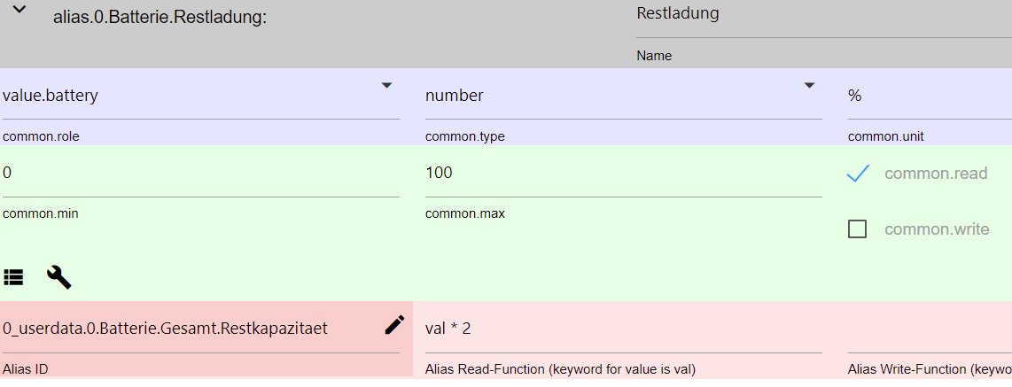

            paul53 @stefu87_CH last edited by
            @stefu87_ch sagte: Mit dem Alias Manager?
            Ja, z.B.
              stefu87_CH @paul53 last edited by
              @paul53 Funktioniert. Danke 🙂
