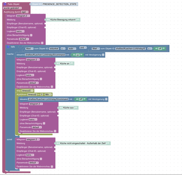

      ich habe ein Blocklyscript, was auch soweit erstmal funktioniert.
      Der Präsenzmelder scheint aber den 5 Minuten Timer nicht neu zu starten.
      Also geht nach 5 Minuten das Licht erstmal aus um dann wieder anzuschalten.
      Habt ihr eine Idee wie ich das umbauen kann?
      Besten Dank schonmal für die Hilfe

        @matzewob sagte: nach 5 Minuten das Licht erstmal aus um dann wieder anzuschalten.
        Die Abfrage des Aktors auf "off" verhindert, dass "stop timeout2" bei erneuter Bewegungserkennung ausgeführt wird. Verlege "stop timeout2" vor die Abfrage.

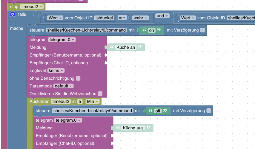

          @paul53 du meinst so?
            paul53 @matzewob last edited by paul53
            @matzewob sagte: du meinst so?
            Ja. Noch besser:
            wahr / falsch gegen "on" / "off" austauschen.
